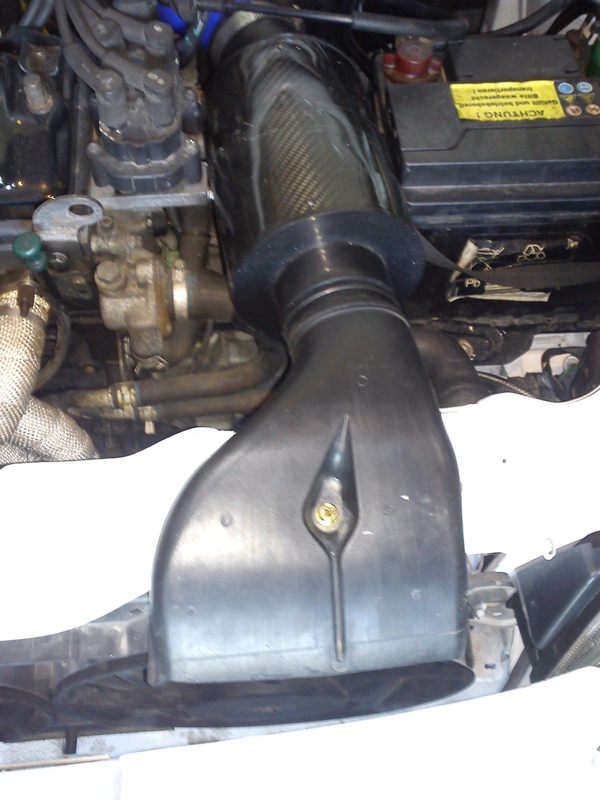

prochaine modif, certainement une ecope de 306 pour supprimer l'admission que je trouve trop grosse
je croie qu'il y a un poste la dessus sur le forum quelqu'un a deja fait ça ?
quelles sont les retour niveau rendement ?

Re: [Mig2602] futur nouveau ? plus maintenant elle est à la mais

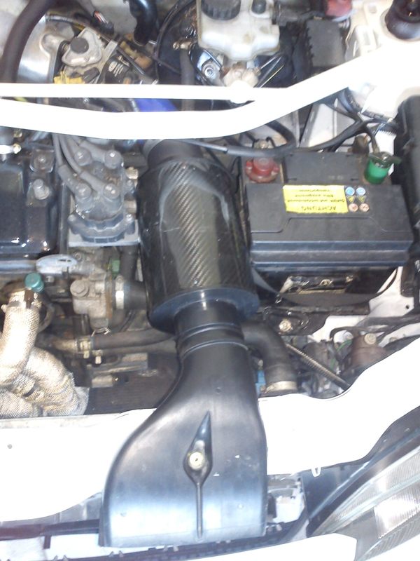

la forme de la tôle du collecteur à changer . c'est pas 100% d'origine
voila des photos avec l'écope de 306 xsi
il faut modifier un peu l'écope pour ne pas découpé la traverse.
tu va remonter la boite à air d'origine avec l'écope ?
c'est ça
tous a fait, mais question ce n'est que sur les 306 xsi ou c'est la même sur tous les models essence ?
maintenant pour les modif c'est pas trop grave...
oui je garde la boite a air d'origine de la 106...
