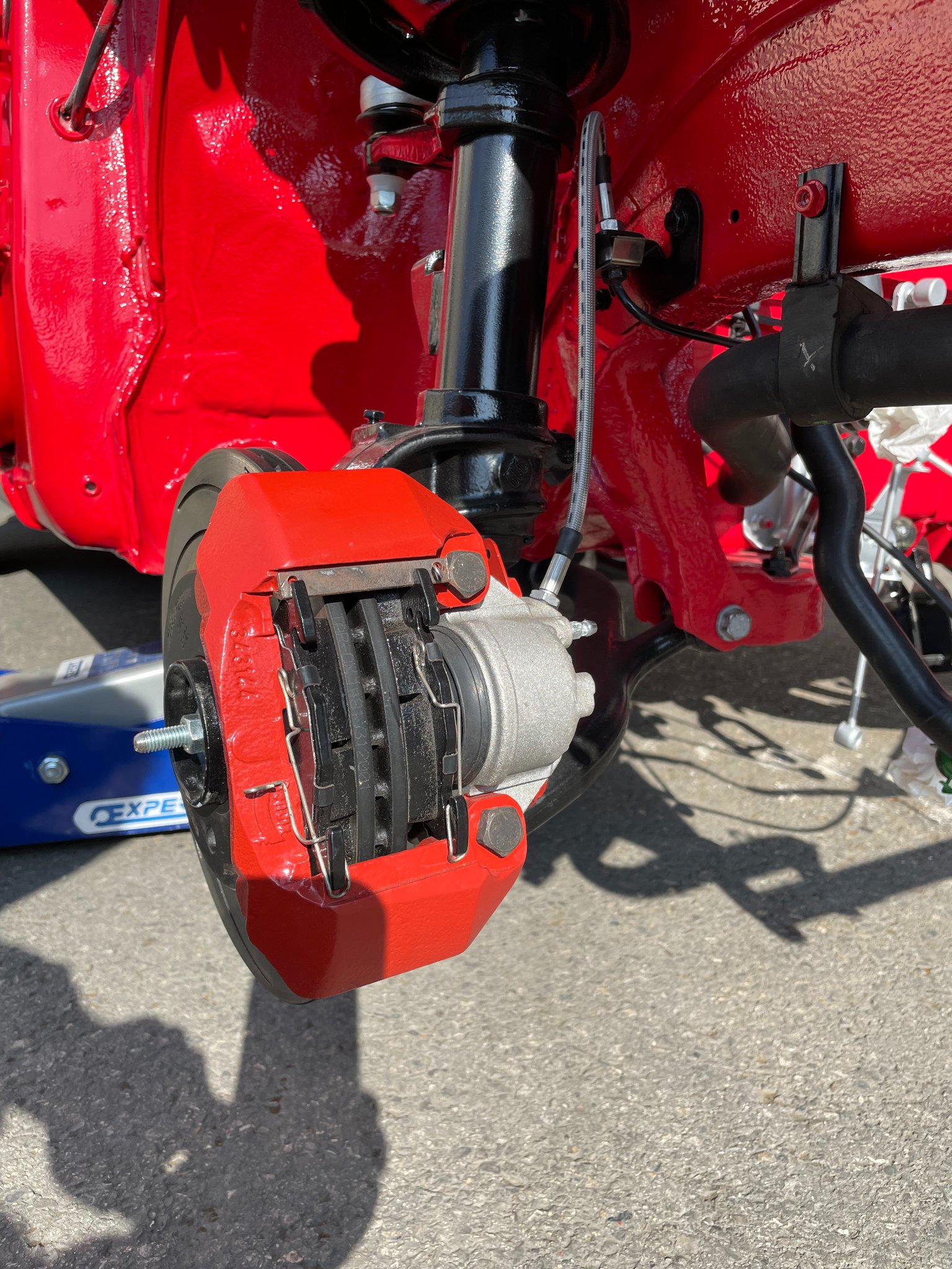

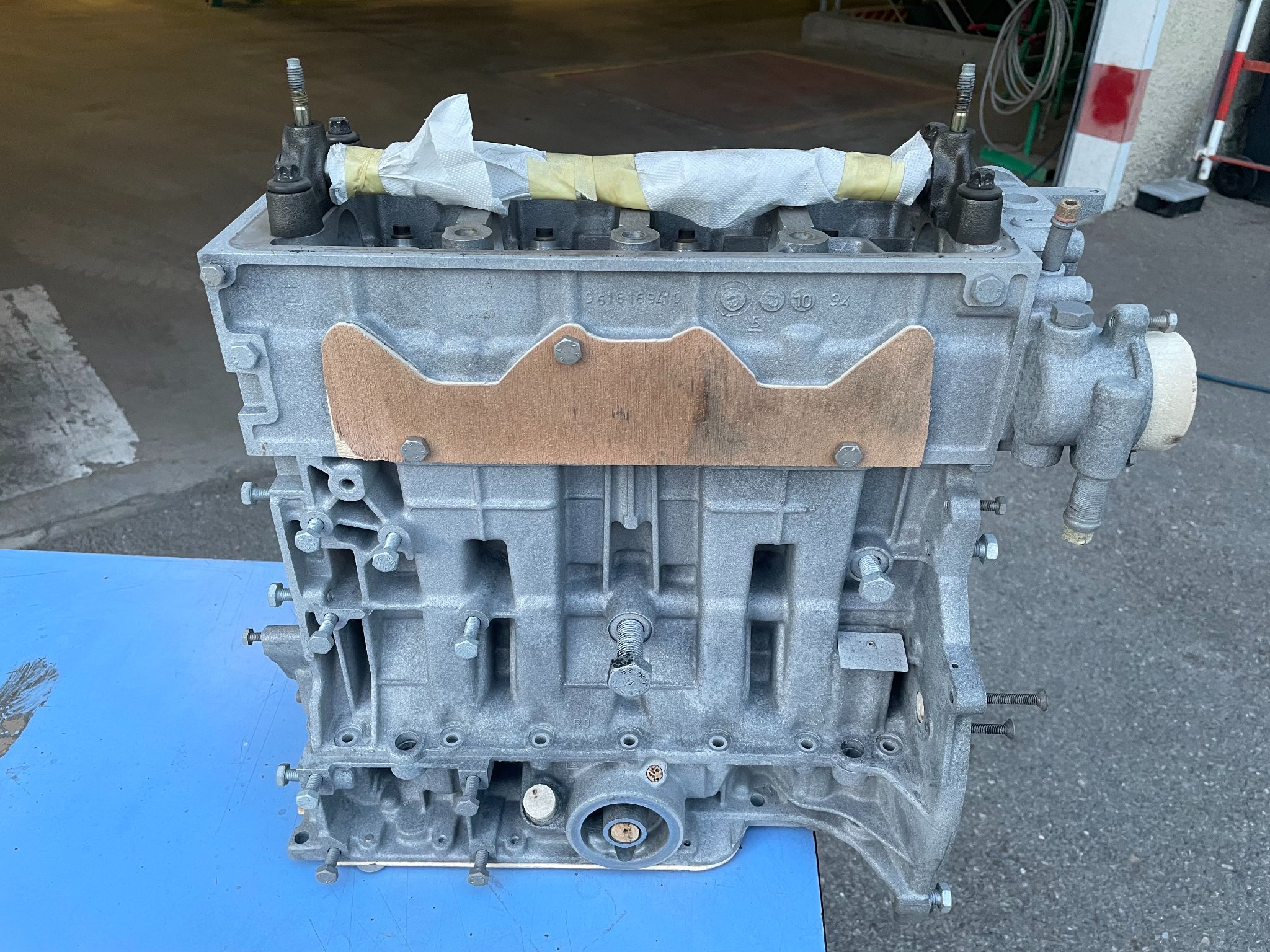

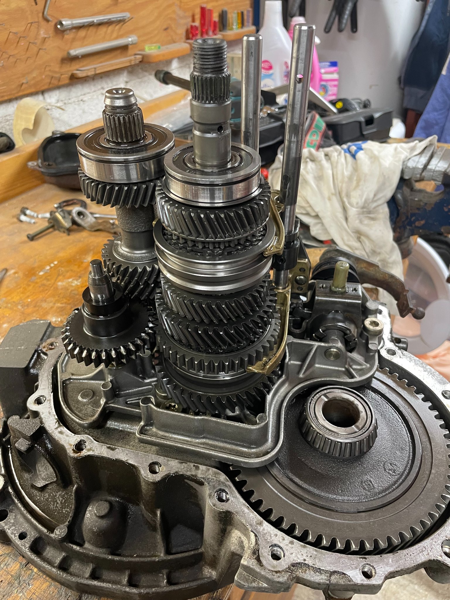

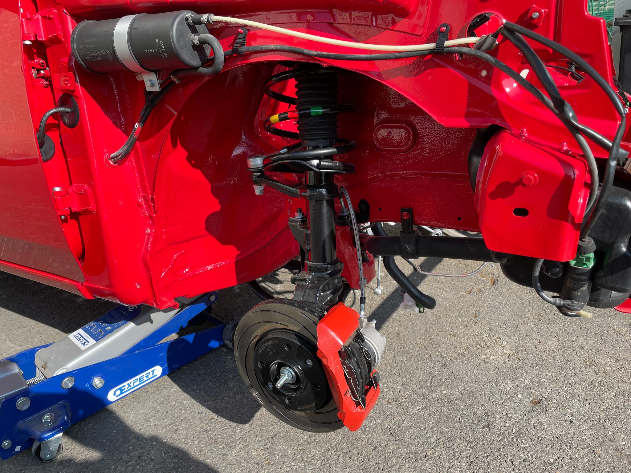

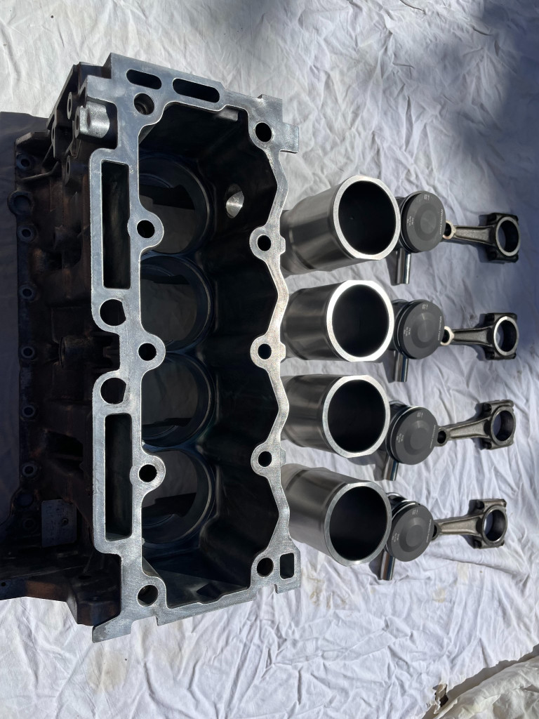

bonjour tout le monde, quelques news et photos depuis ma dernière apparition (cet à dire pratiquement une année).
carrosserie finie, intérieur fini enfin !! maintenant je suis dans la mécanique: resto à 100% de la boite et du moteur, pour la boite quasiment finie mais stoppé par la difficulté de trouver des pièces neuves et d'origine et le moteur pour l'instant c'est le démontage et le nettoyage des pièces et faire le point des pièces a changer je pense que cela va être la même galère que la boite pour trouver les pièces !!!
s'il y a des membres du team qui ont des tuyaux ou des adresses pour les fournisseurs je suis preneur.
voilà le résumé de ma situation mais sinon pour le moment je suis content du résultat.
Re: [lainlain] 106 rallye phase 1
Le support moteur ne devrait pas broncher avec le TU2J2 dessus
ça avance très bien ! le moteur est déjà bien propre de l'extérieur
Qu'est ce qu'il te manque dans la boite ?
c'est sur le tourne moteur est comment dire un peu sur dimensionné !!!
il me manque le pignon récepteur de la 5 et ça douille si possible neuf réf: 2344 05 35 dents, 2343 11 et le nécéssaire de réparation BV 2314 43

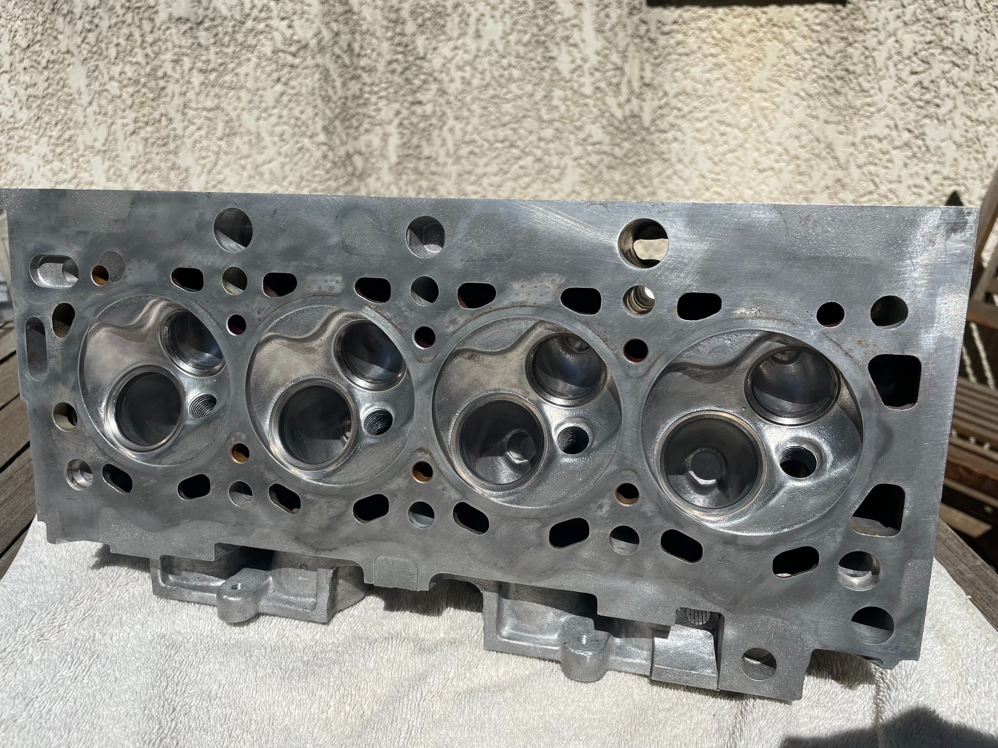

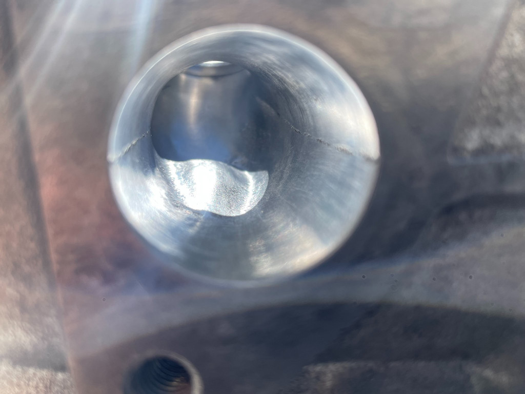

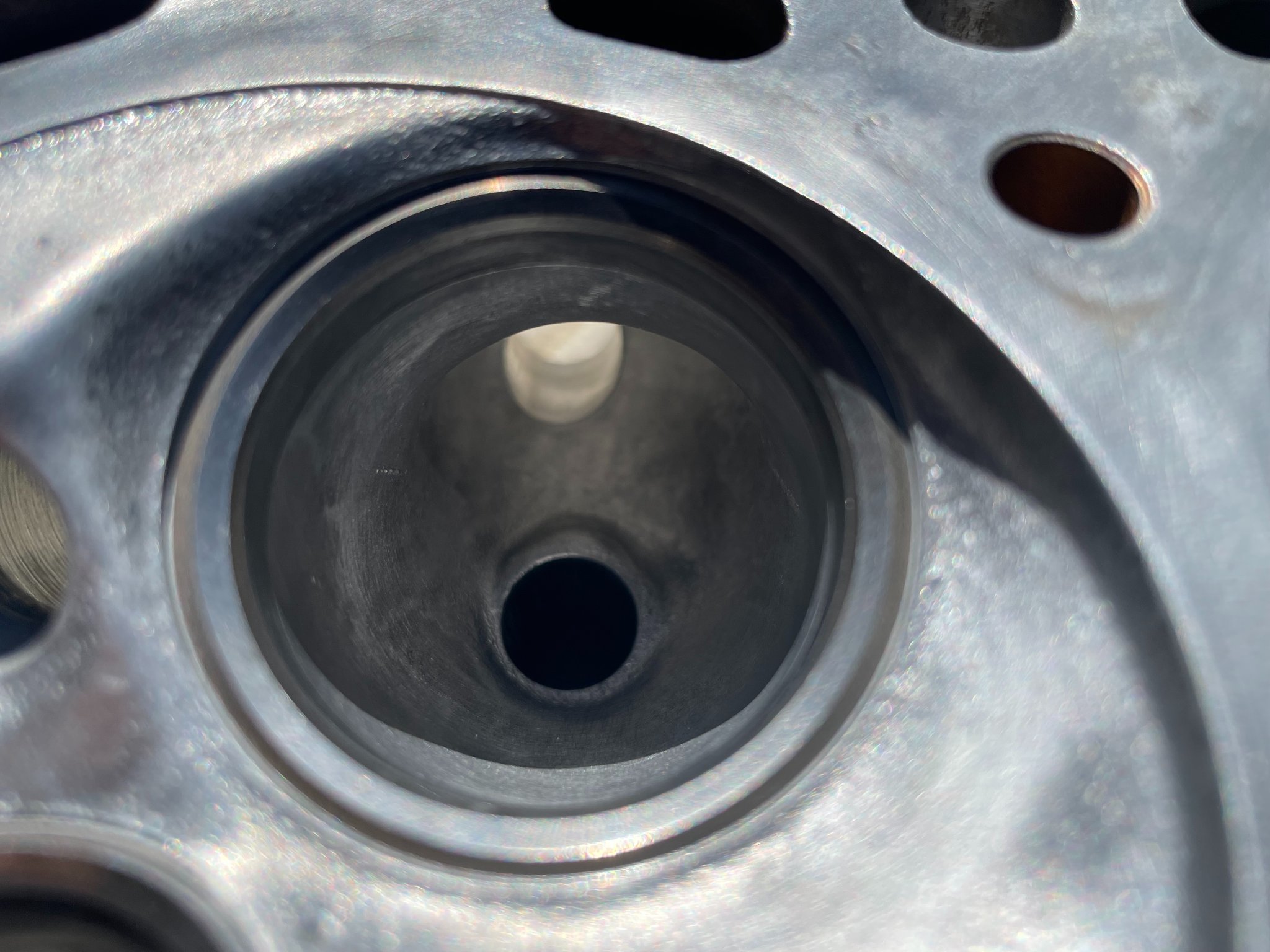

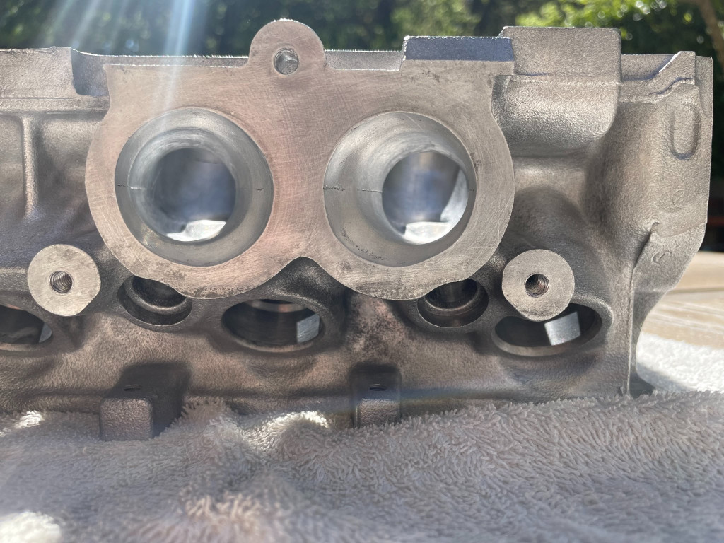

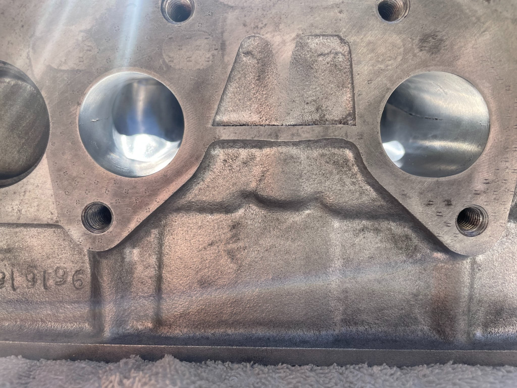

Bonjour à tout le monde, quelques nouvelles au sujet de l'avancement de ma 106 Rallye. Beaucoup de temps passé pour nettoyer, poncer, polir et lui refaire une santé aussi bien à l'intérieur qu'à l'extérieur ; je parle du moteur, bien évidemment ainsi que de sa boite !!!!! Puisque le reste, m'a causé beaucoup d'huile de coude mais pas de prise de tête ......... je suis maintenant à l'arrêt complet, des pièces me manquant pour terminer la mise à neuf de mon moteur ; j'ai beau chercher encore et encore, je n'ai plus le moyen de trouver ces fameuses pièces neuves ! je m'en remet donc à vos suggestions et propositions. (ressort de soupape avec cuvette, pignon récepteur de la 5e, pignon entrainant la pompe à huile placé sur le vilebrequin, joint de culasse, joint de collecteur admission); merci de votre retour.
Quelques photos ......

Ah oui, tu as préparé la culasse, sympa!
Je t'envoie un mp pour les ressorts de soupape et aussi pour une question
Le pignon villebrequin de pompe à huile ne se trouve plus en neuf? Mince.
J'ai hésité à en mettre un neuf lorsque j'ai changé ma pompe a huile et sa chaîne car c'était un candidat potentiel pour mon bruit...
D'après les recherches que j'avais faite, ce pignon semble être le même quelque soit le montage de pompe a huile/chaîne. J'ai une photo du mien si ça t'intéresse.
Quant au joint de collecteur d'admission, je m'en suis fabriqué sur mesure en téflon 3mm (amazon) et ça m'a permis d'améliorer l'alignement des conduits. (Et c'est sensé limiter la diffusion thermique vers le plénum

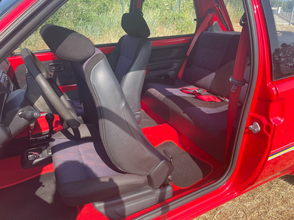

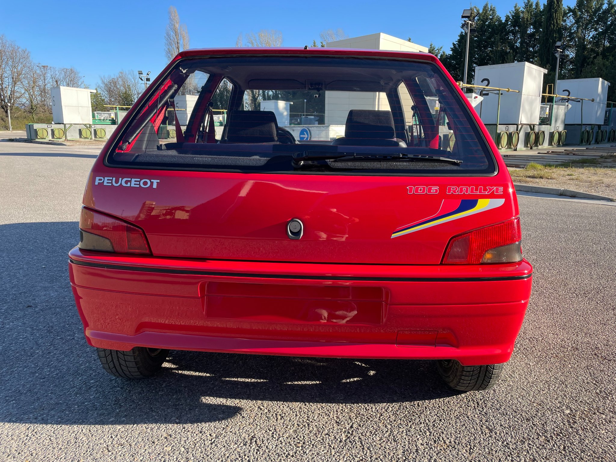

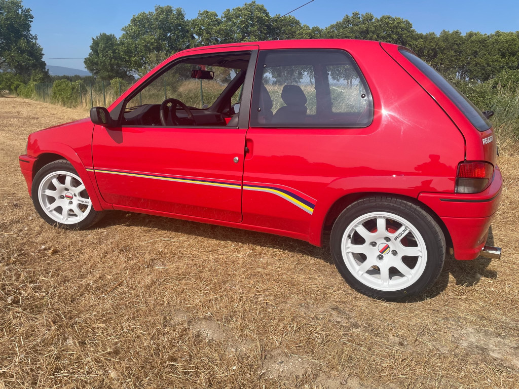

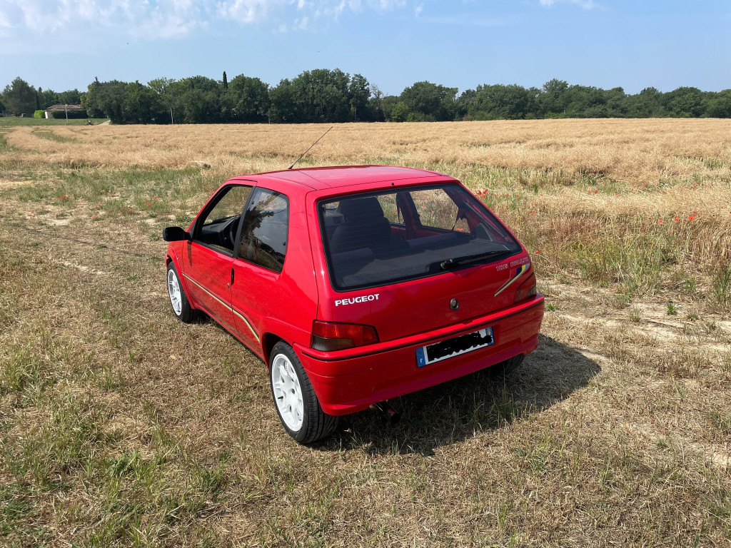

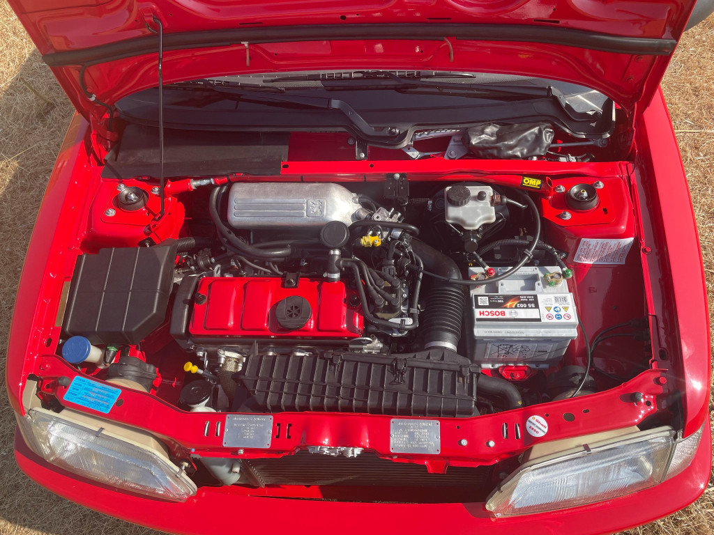

Bonjour à tous, après quasiment 5 ans de resto entre coupée de galère, de bons et mauvais moments, de mise de côté, d'envie de lui mettre le feu et
etc,etc,etc !! enfin elle est FINI !!!!
ct ok (vierge), assurance et carte grise ok et Vrooouumm je roule et je rode....
Merci à tous pour vos messages.
voici quelques photos.
