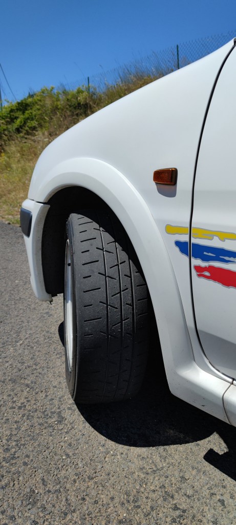

Top ces pneus !! Ça me rappelle l'époque où je roulais en semi-slicks, des Dunlop Direzza 03G haha. Exceptionnel sur le sec et cauchemardesque sous la pluie :mrgreen:

Eddie J a écrit : 20 juil. 2021, 12:11 Top ces pneus !! Ça me rappelle l'époque où je roulais en semi-slicks, des Dunlop Direzza 03G haha. Exceptionnel sur le sec et cauchemardesque sous la pluie :mrgreen:
Exactement sous la pluie c'est même pas la peine de sortir la voiture 🤣🤣👍

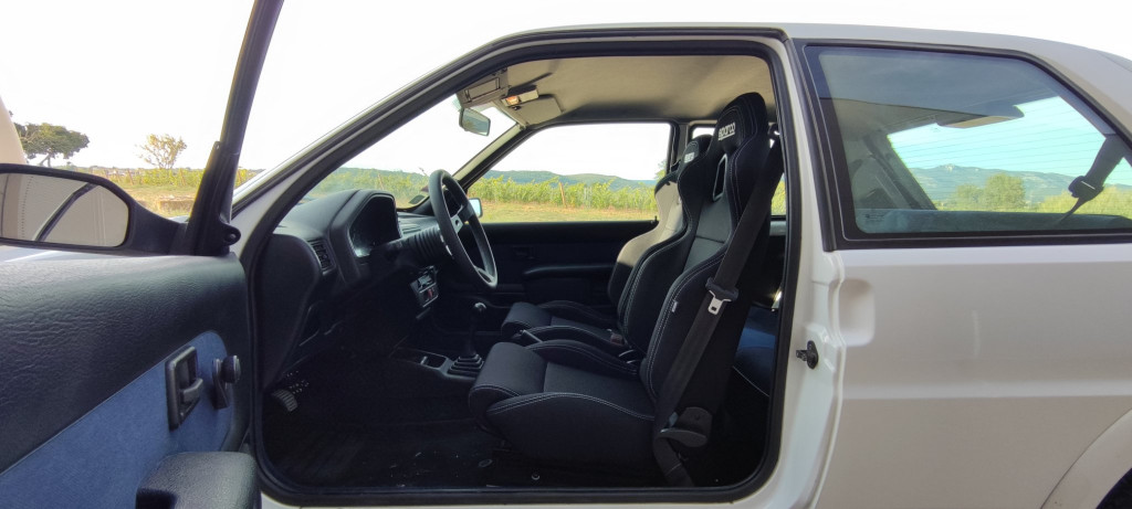

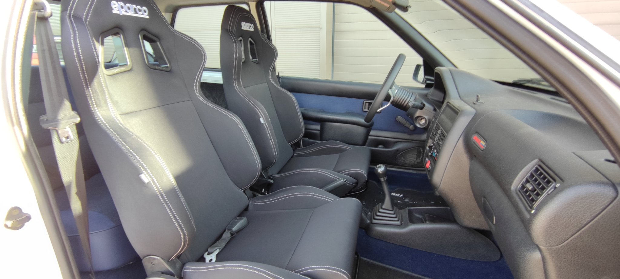

Aujourd'hui Montage des Semi-baquets SPARCO R100 et de la ligne grN.
Enfin des vrais sièges 8) .
Et le son, que du bonheur :D

Re: [Vass] 106 rallye "base" de l'Herault
Après tout, le but des sièges standards n'était-il pas de laisser la place a de beaux baquets comme ceux là?
C'est top, elle commence a être bien équipée :top:

Yes, je suis tout à fait d'accord avec toi :D
C'est terminé je ne la touche plus.
-Amortisseurs B6 Tarage ferme
-Ressorts Eibach-30mm
-Barre anti rapprochement av sup OMP
-Barre arrière dans le coffre
-Réfection boîte Synchros et pose d'un couple court 13x59
-Kit biellettes commande de boîte renforcée
-Quickshift
-Tringlerie rotulé réglable renforcée
-Embrayage renforcé BRATEX 4 patins
-Boîte à air Dynamique + Filtre Green
-Collecteur 4-2-1 Inox TA Technix
-Ligne groupe N
-4 semi slick Nankang NS-2R
-Pédalier alu
-Volant cuir tulipé
-Baquets SPARCO R100
D'ailleurs hier elle est encore passée sur la balance, résultat avec le demi plein 840kg :dirol:
C'est déjà pas mal.
