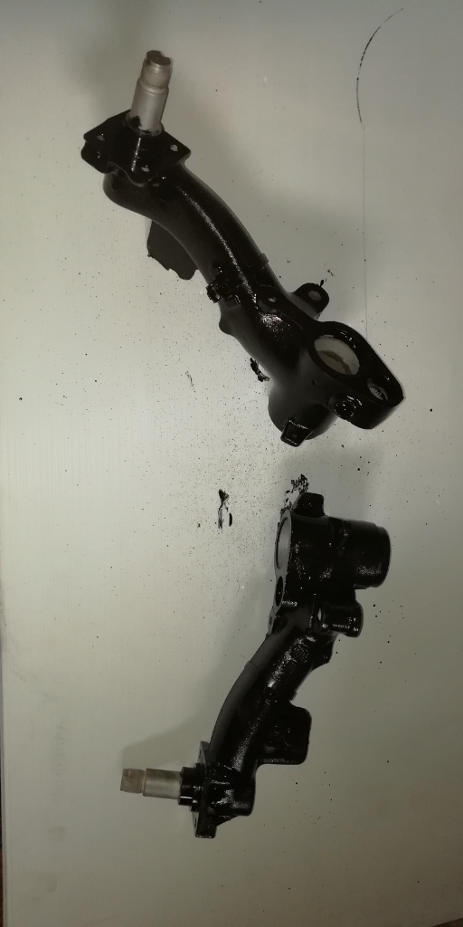

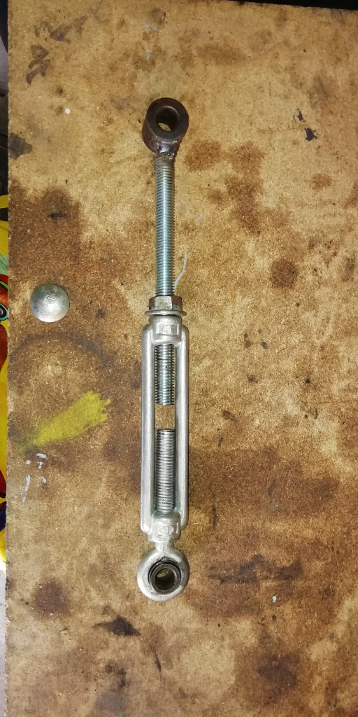

Train arrière terminé, frein purgé, fabrication d'un faux amortisseur pour la hauteur de caisse...
Montage des amorto pts, Il reste plus qu'a mettre les vis des barres de torsion et mettre l'anti-roulis, je le ferai une fois la hauteur de caisse validé !
Bon, maintenant, plus que la carrosserie... Cette fois ca sent la fin mais d'ici a être prêt pour le week-end de juin, ca me paraît compliqué !

Pour le faux amortisseur tu a pris la longueur par rapport a un faux amortisseur de chez Peugeot ? Si oui tu l'as décranté de combien et quelle valeur sur ton faux amortisseur ?

Sur les notices de montage, pour une hauteur de caisse de 280mm (axe anti-roulis), il faut mettre le faux amortisseur a 275mm, je l'ai pas encore posé par terre !

Ok et ça te la rabaisse de combien a peu près ?
Re: [Gregdms] 106 1300 rallye noir ex-SAT45
Vous fabriquez tous des outils de fou ! :D
Terrible cette outil :top:

Rabaissement environ 30-40mm, on verra quand elle sera par terre...
Non, je roulerai pas avant l'avoir terminée... Elle est toute démontée!
L'outil, c'est vraiment pas grand chose ! Si qqn en a besoin... Je prête !

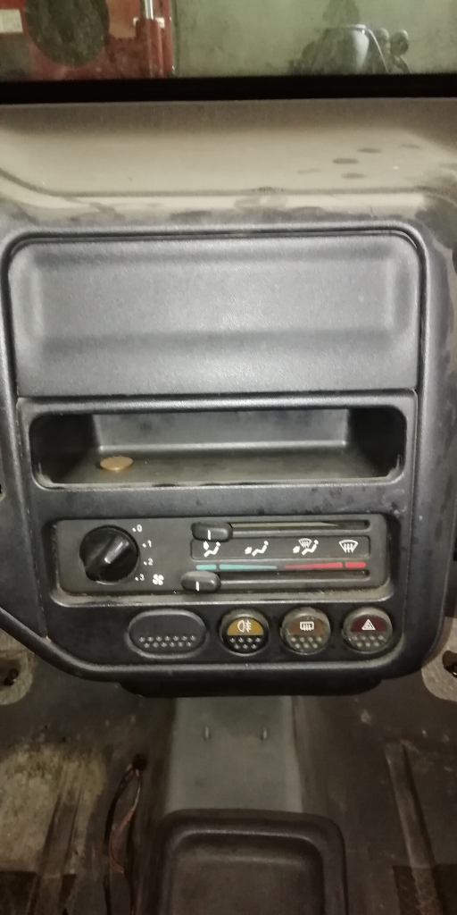

En attendant le carrossier, je bricole... J'ai fait une petite entorse pour une light... J'avais trouvé un autoradio que j'ai revendu a aleksjack39, histoire de faire une vraie light... Bref, grace a agadou pour le cache:
Et derrière j'ai mis ce petit boitier... Etant donné que j'avais le pré-equipement radio
J'avoue, j'ai un peu pompé sur tomygti !
Quand j'en aurai marre du bruit de la ligne pts, je mettrai un peu de musique... :fufu:

Bien joué. Super montage. Tu sais j'ai rien inventé j'ai pompe sur d'autre aussi je voulais juste quelque chose d'un peu plus abouti.

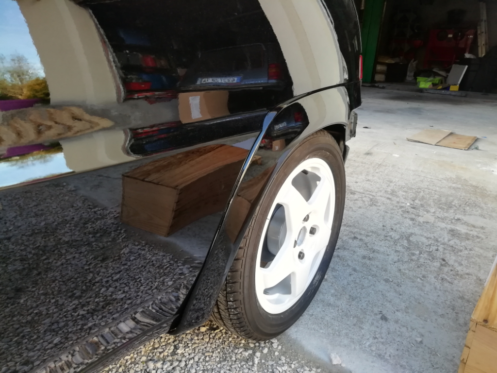

Voilà enfin quelques nouvelles ! Elle est partie en carrosserie...
Vivement la suite !
la plus grosse étape (visuellement au moins) !! 8) 8)
Sa 2ème vie va commencer :)

Message par Gregdms »
Ça avance....
