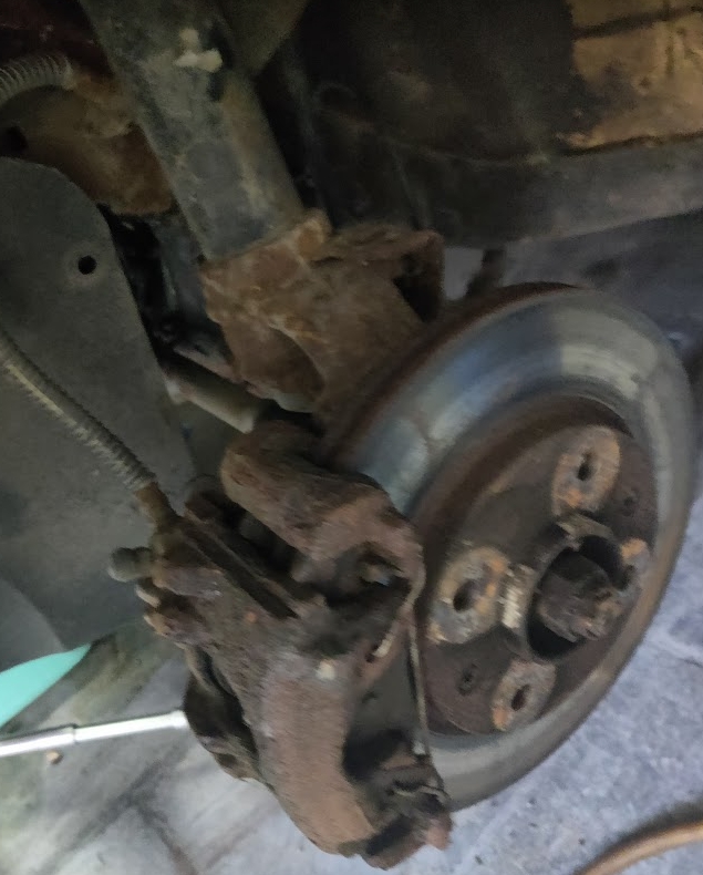

J'ai commencé le démontage, la suite bientôt :D

La suite

un peut de boulot en perspective , mais c'est une super caisse la SAXO VTS 16V
d'ailleurs ça pourrait biens être un prochain achat
