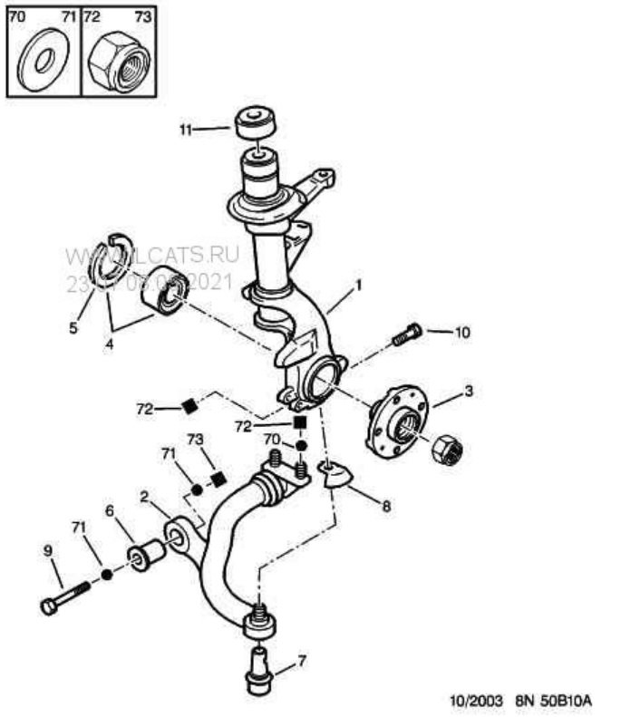

salut à tous ,est-ce quelqu'un peut me dire dans quel sens vont les 2 roulements n°5 étant donné qu'ils ne sont pas de la même largeur ?
merci bon apéro !!!
Re: [lainlain] 106 rallye phase 1
De mémoire, le roulement le plus large est installé coté intérieur (coté poutre) et le roulement fin coté extérieur (coté couteau de barre stabilisatrice).
Si quelqu'un peut confirmer :?

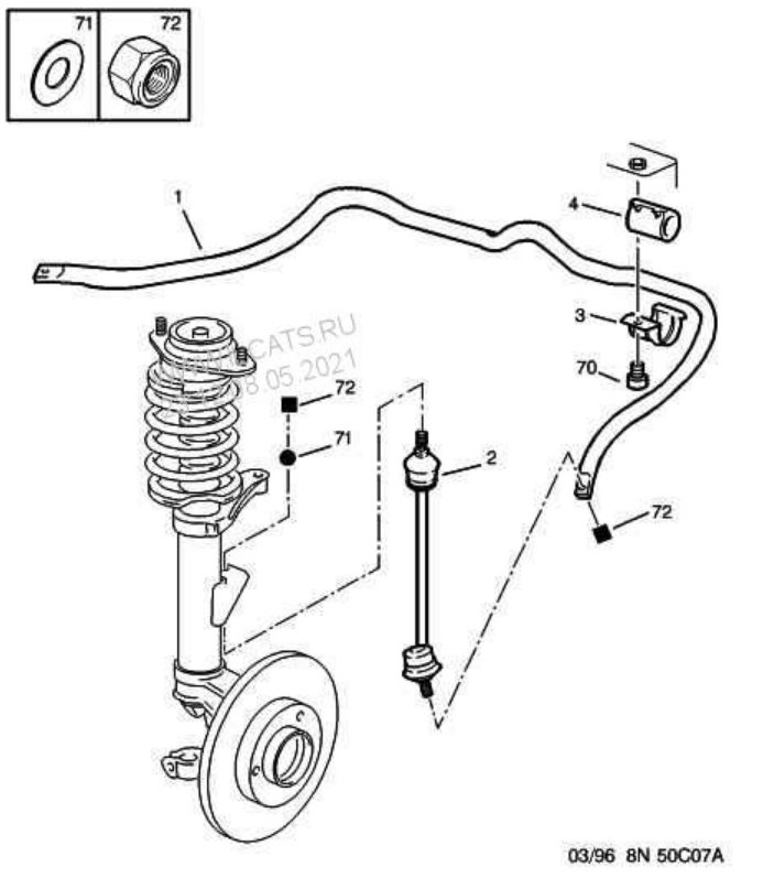

salut à tous est-ce que l'un d'entre vous aurait une vue éclatée sur l'amortisseur avant et jambe de force (voire train avant complet)?
merci de vos réponse
Voilà :chap

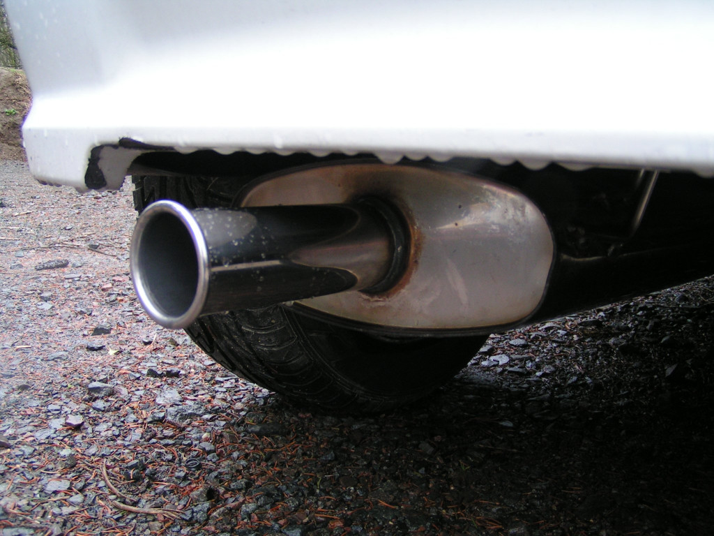

bonjours à tous, me revoici me revoilà. après une saison professionnelle très chargée et 2 covids plus effraction de mon conteneur de stockage de pièces (sabotage au liquide de frein sur les parties de carrosserie peintes récemment), je prends mon courage à deux mains (j'ai trouvé un revendeur de courage conditionné en sac de 50 kg, j'en est fait livré une palette cela devrait suffire j'espère !!).
j'aurai besoin de photos du pare chocs arrière au niveau de la sortie du tuyau d'échappement le mien est fondu, je veut le recharger et lui redonner la forme d'origine.
merci par avance de vos réponses.
cdt Alain.
lainlain a écrit : 05 févr. 2022, 08:57 effraction de mon conteneur de stockage de pièces (sabotage au liquide de frein sur les parties de carrosserie peintes récemment),
:haaa: :evil:
Bon retour ici, malgré tout ces déboires.
Mince, j'avais prévu de faire la photo que tu demandes ce midi en travaillant sur mon aspirateur à courage, mais... j'ai oublié. J'essaye d'y penser demain
Pour le pare choc arrière, je n'ai pas mieux comme angle de vue.
