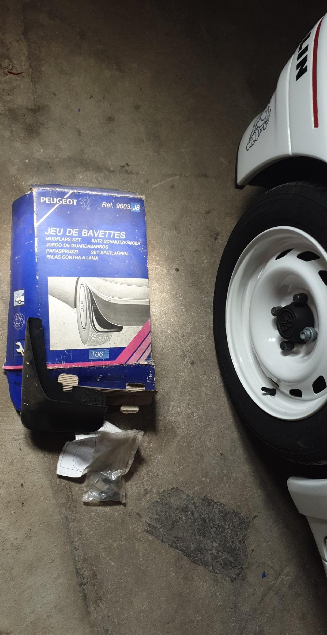

Les bavettes
Re: [rallye51] sortie du garage pour remise en état
Tu as vraiment un bel exemplaire :bisou: et c'est sympa avec les bavettes, ça protège la carrosserie des gravillons :top:

pascalou95 a écrit : 02 mai 2022, 14:40 Tu as vraiment un bel exemplaire :bisou: et c'est sympa avec les bavettes, ça protège la carrosserie des gravillons :top:
Merci ;) , dommage pour les roues avant mes pneu vont frotter si j'en monte .... J'aurais bien aimé surtout pour la projection de gravillon sur les extensions d'ailes arrière.

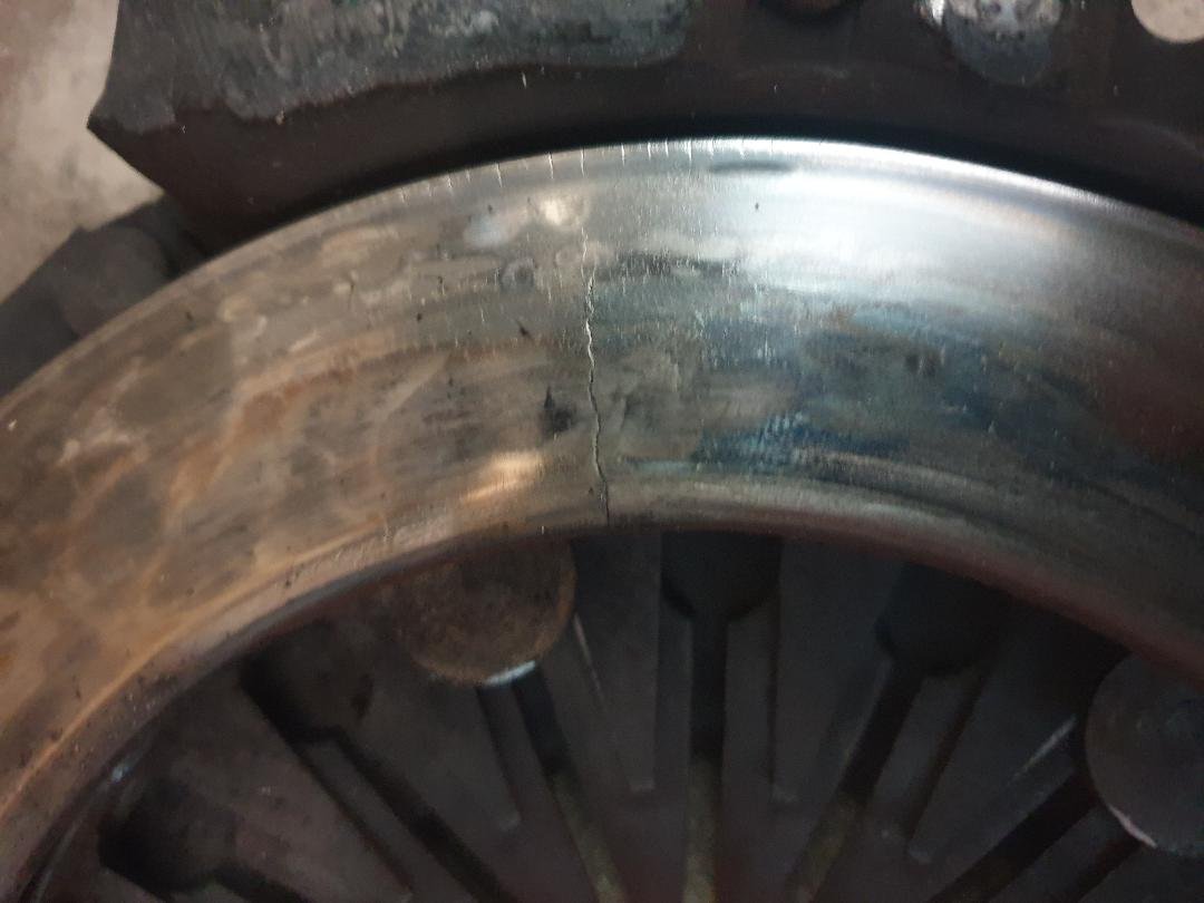

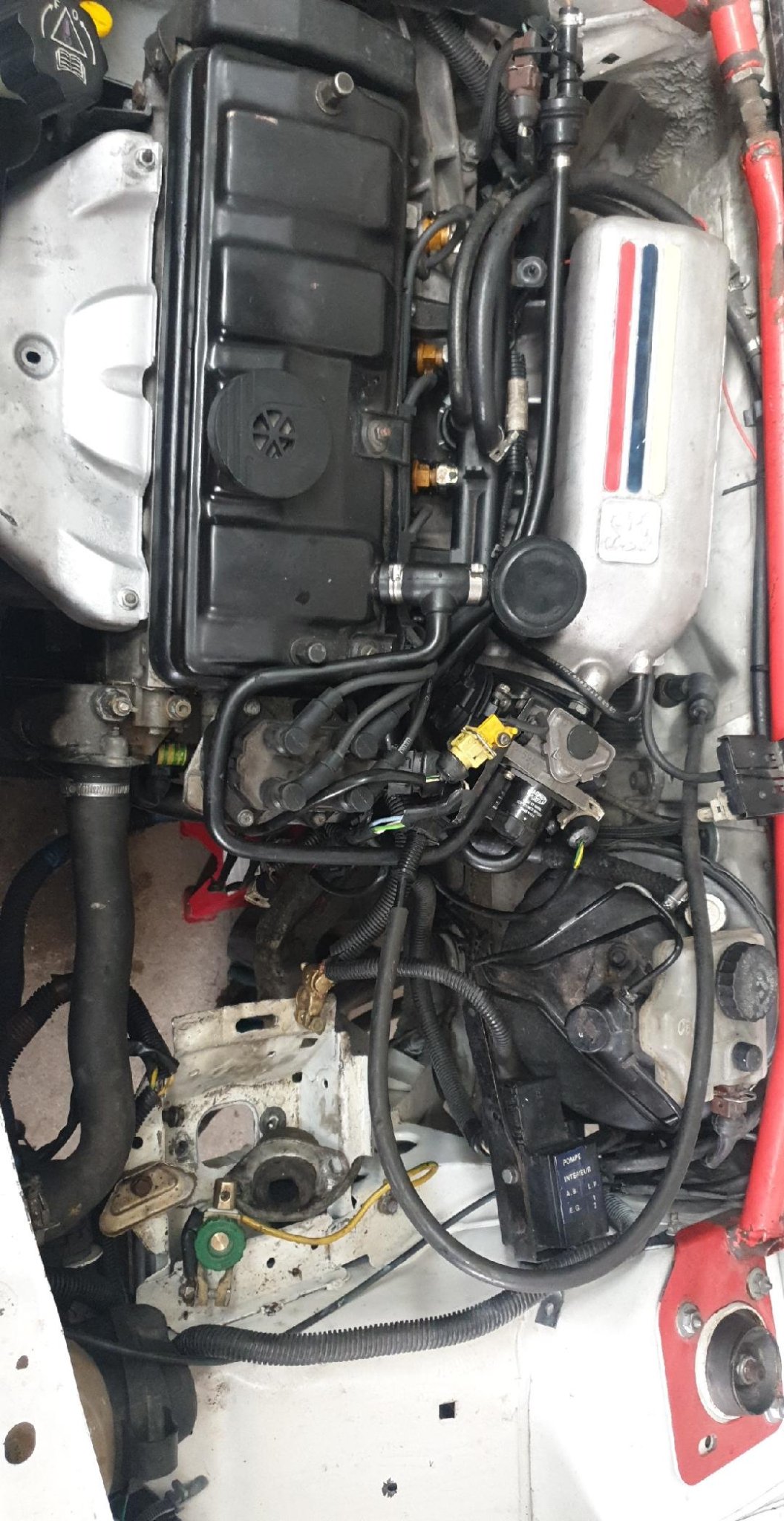

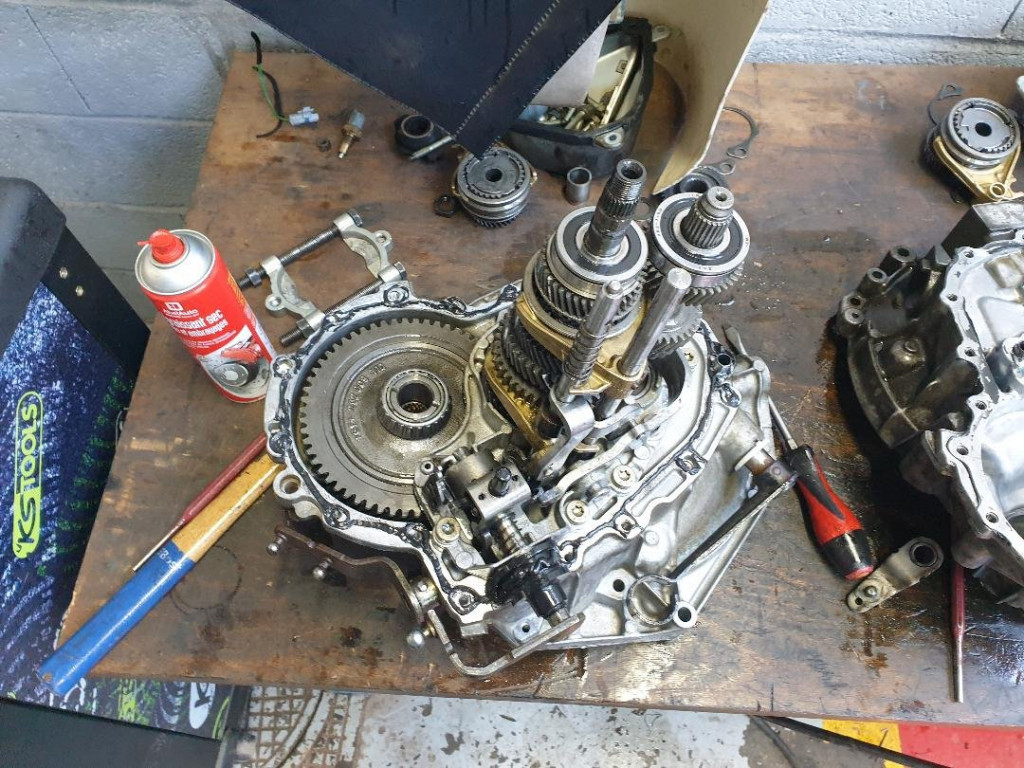

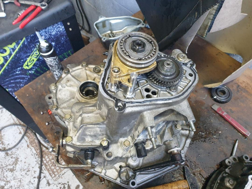

Hey voilà un peu des nouvelles de la bête. Dépose de la boite de vitesse, résultats disque usé, mécanisme fissuré ... Puisque j'ai récupéré une boite de vitesse de partner 1.4i 39000km, j'en ai profité pour récupérer l'ensemble que j'ai remis dans les carters de boite de rallye. Je viens de recevoir les pièces, il faut s'y remettre lol.

En fait tu récupères quoi de la boite de Partner? les mécanismes de sélection / fourchette?
Les axes pignons aussi? (ce sont les même ratio?)
Tu étais déjà revenu sur un couple 13x59 il me semble?
idem que Tour2babel , hormis le faible km qu'as de plus la boite du PARTNER ??

En effet j'avais récupéré un couple en 13x59 et la pignonnerie provenant d'une C3 pluriel de plus de 200000km, qui a fait le travail mais je commençais à entendre un léger bruit de roulement de différentiel. Etant donné que j'ai eu l'occasion de récupérer la boite du partner avec moins de 40000km je n'ai pas hésitez. D'autant plus que la boite était démonté de la voiture pour remplacement l'embrayage. J'ai donc récupéré le différentiel, les fourchette en bronze ainsi que la pignonnerie identique 106 rallye sauf la 3ème (idem ce que j'avais avec la boite de C3 et en roulant nickel c'était fluide sans trou) et la 5ème que j'avais déjà changé sur la boite de C3 que j'ai repris en remettant le synchro de la boite du partner. Le tout dans mes carter de 106 rallye avec le sélecteur etc.
J'espère pouvoir être serein un moment nivaux transmission :lol:
