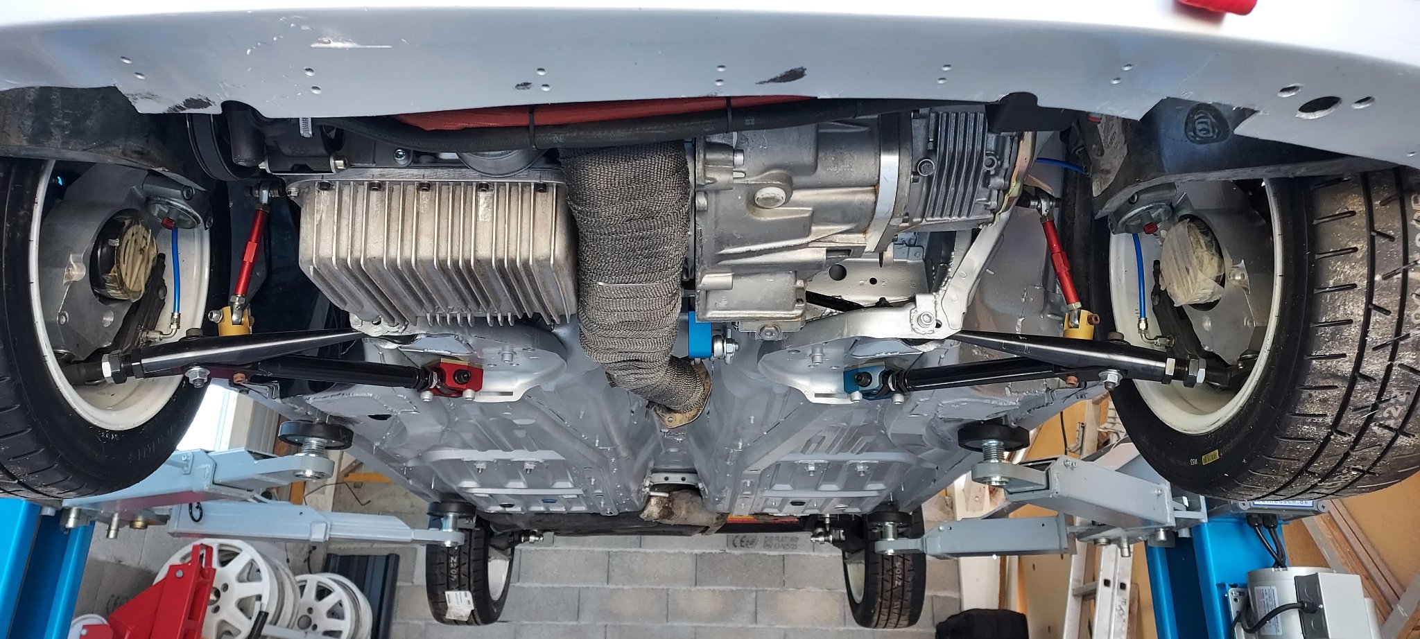

Bonjour, quelques nouvelle du remontage, qui se poursuit doucement en fonction du temps et du budget,

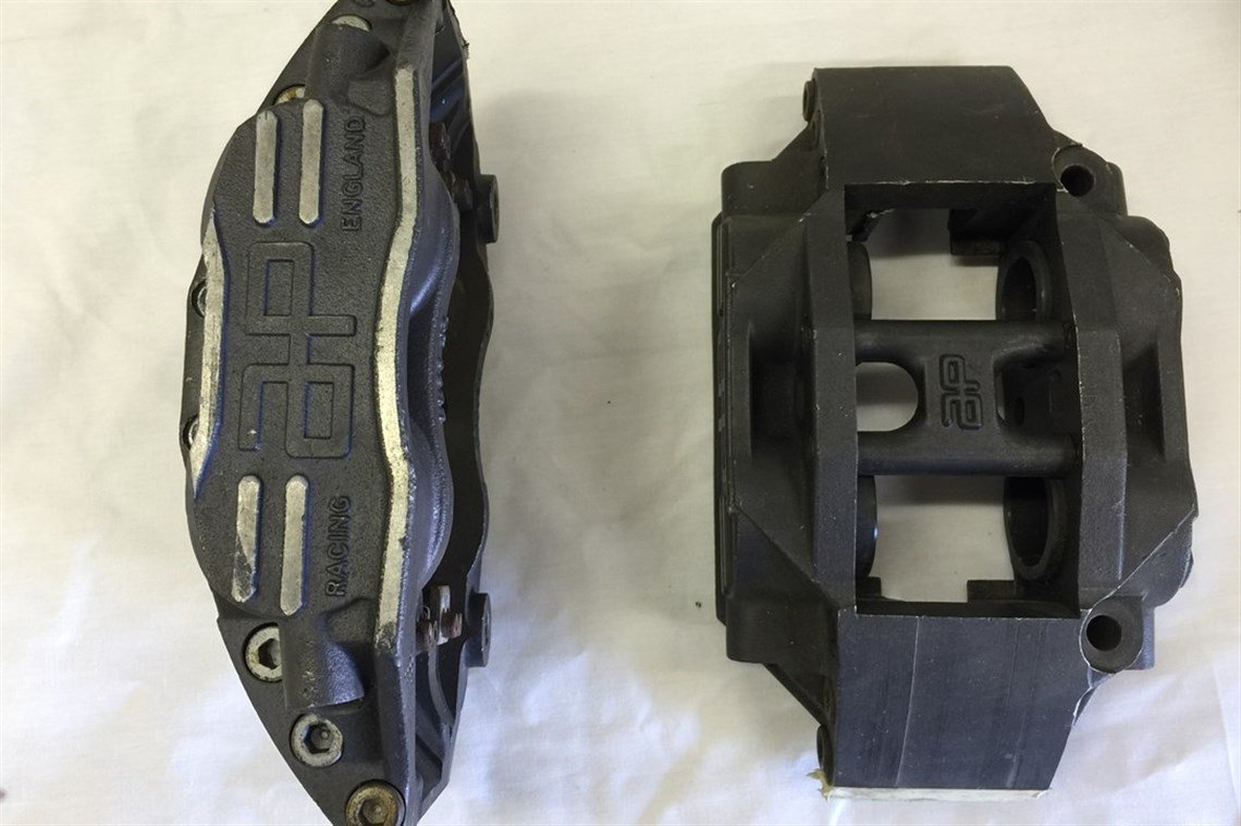

Pour le train arrière, comme les calles de 40 me plaisaient pas et que sur la fiche il y a des bras " renforcés ", j'ai fait refaire a partir des bras d'origine un caissonement qui intègre la calle et ont en a profité pour passer en fusée de 32mm
J'ai trouver des étriers AP Racing CP3344 donc j'ai revendu les Alcon

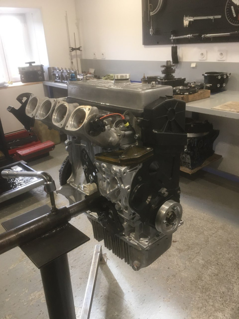

Assemblage du moteur :
Avec la pompe de D.A mécanique qui est la seule homologuer sur les 106 8s qui apparais dans les fiches d'homologation 5505 et 5354 des 106

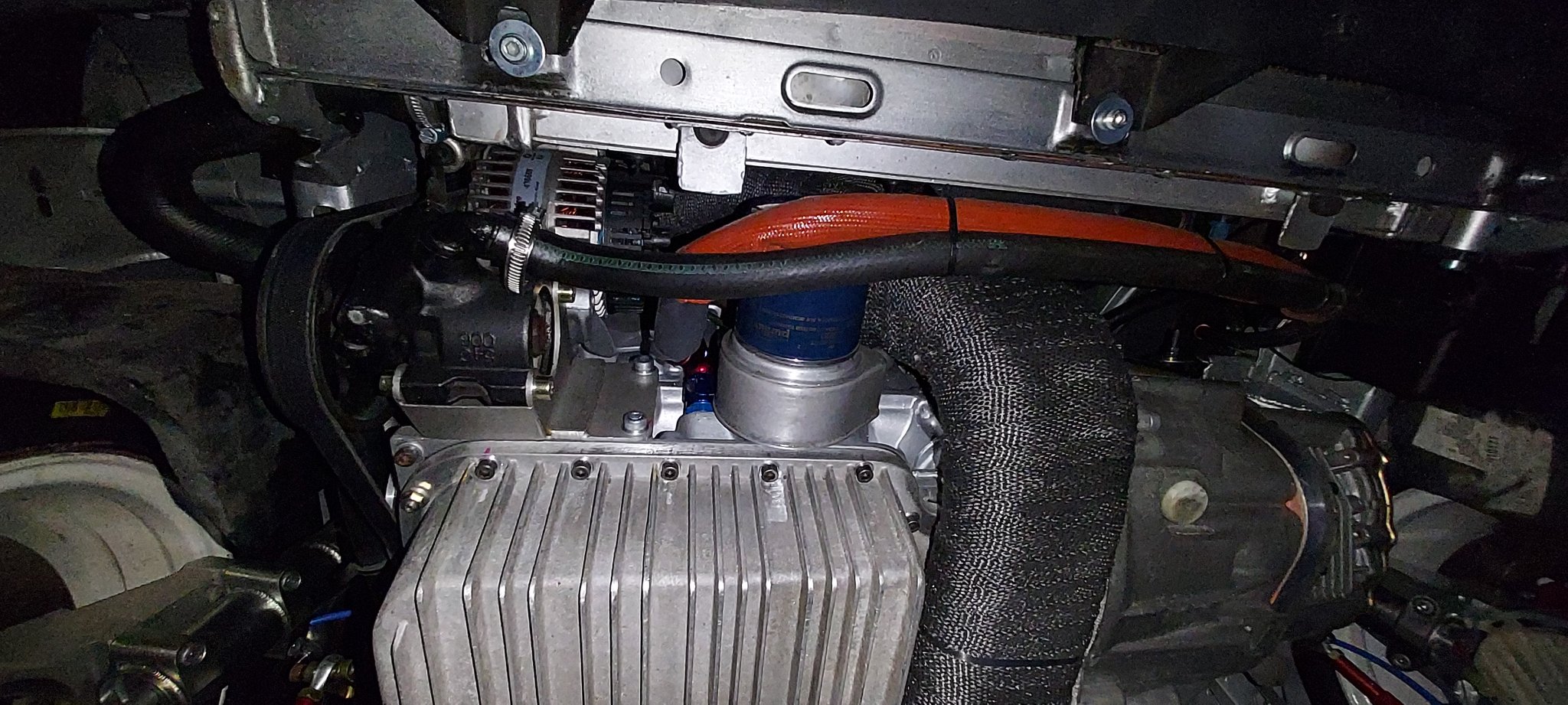

Remontage de l'ensemble moteur boite et des éléments du compartiment moteur

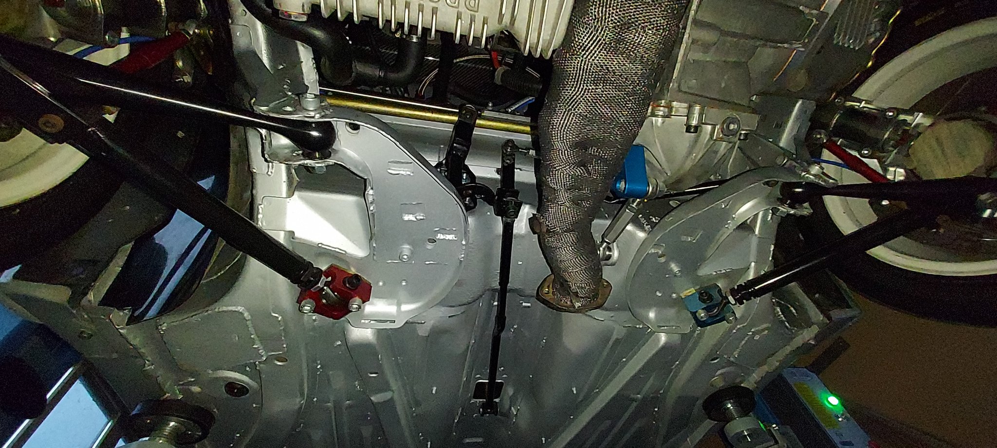

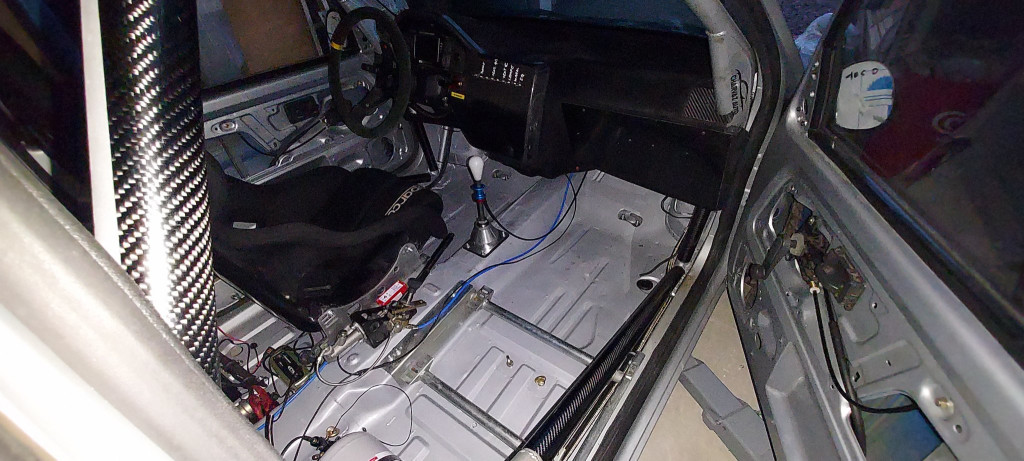

j'ai aussi retrouvé une commande de boite de kit car avec le renvoie qui suprime la boule :
La crémaillère assistée avec la meme loi que les 106 maxi et 2.2 tours de butée à butée avec la chappe des 106 kitcar
Cable de marche arrière et d'embrayage spécifique à la BE3/6 + cable d’accélérateur spécifique à la 4 pap peugeot, la butée :
