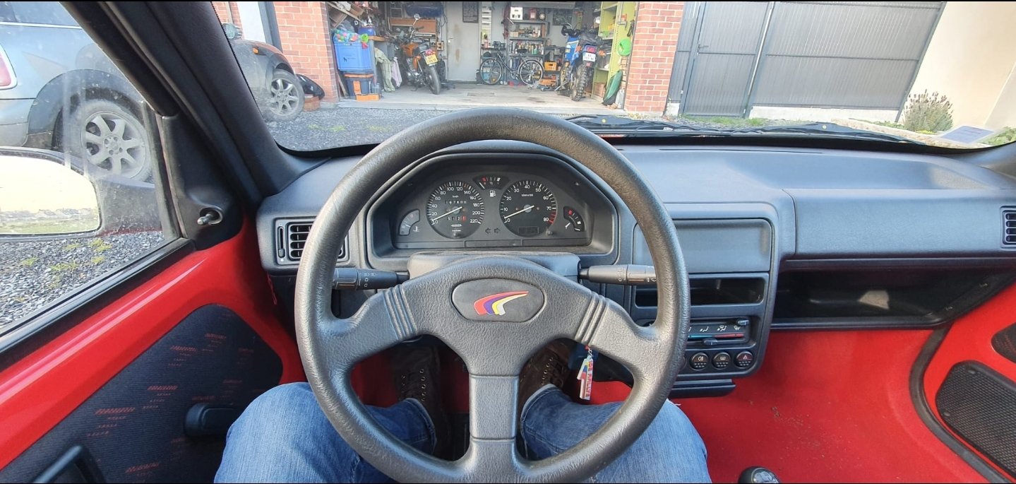

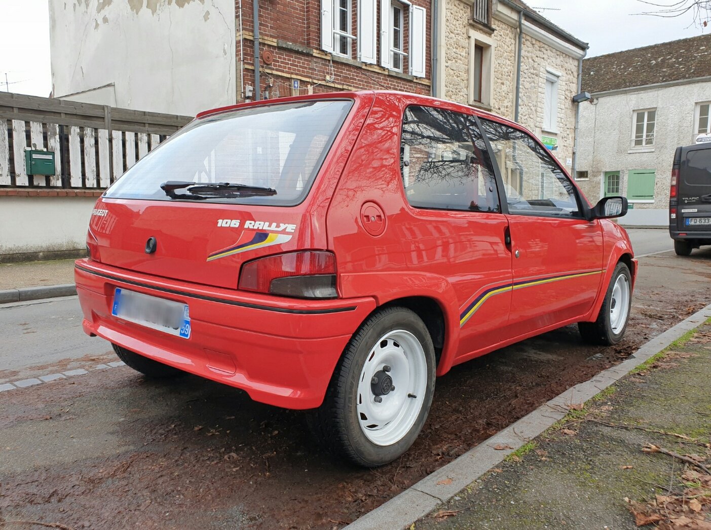

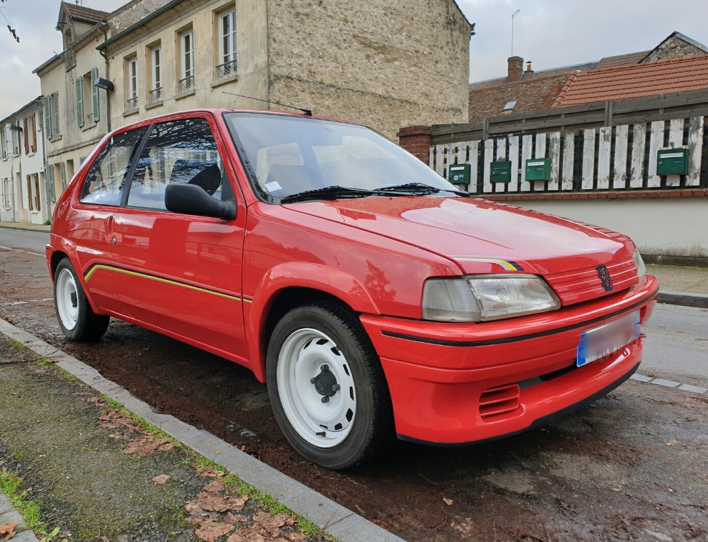

Il me fallait absolument une 106 rallye! J'avais un critère de couleur, j'en voulais une rouge ou une bleu :D
Donc j'ai cherché pendant un bon bout de temps et je suis tombé très récemment sur leboncoin sur la pépite à mes yeux, bref trève de blabla la voici :pow

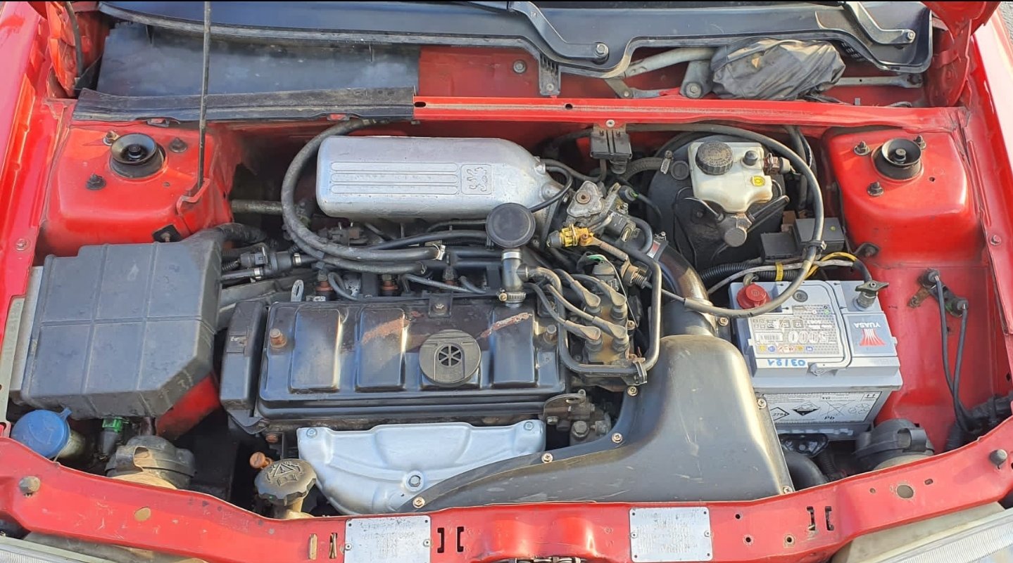

Elle a 168000km le joint de culasse à été fait, aucune trace de rouille elle roule parfaitement et présente très bien.
Négatif : pas la boite à air ni la boite de vitesse d'origine ( :cry: ) et un petit bruit dans le train avant mais rien de méchant
La boite est une 20CE09 donc 106 1.1, et à la conduite on sent bien qu'il ne s'agit pas de l'étagement d'origine ...
Donc n'hésitez surtout pas de me contacter si vous avez ces pièces vendre car ça ne court pas les rues :D
Le vendeur m'a laissé une ligne complète en inox avec, je n'ai pas pu m'empêcher de monter le collecteur + decata avec le reste de la ligne d'origine et le bruit est sobre c'est exactement ce que je recherchais
Dans l'avenir : enlever l'essuis glace (c'est une rallye non!?), enlever également l'antenne (je n'ai pas d'autoradio), peut être un léger rabaissement et des petites cales pour renforcer le look mais sans en dénaturer le visuel, et restauration au fur et à mesure

Belle acquisition ! La boite à air dynamique fait le boulot quand même, pas évident de retrouver l'originale de toute manière !

Salut, Jolie MACHINE :D
Elle brille !
ben205rallyes
Messages : 45
Enregistré le : 11 févr. 2013, 16:04
Re: [JulienIdf] Le retour en 1.3 rouge !
Message par ben205rallyes »
Salut en effet Elle a l Air super j adore en Rouge
Superbe ! :love:
Très belle!

Dernière chose, quelqu'un a des tuyaux pour les obstruateurs (essuis glace, lave glace arrière et antenne) :?

Pour les obstruateurs regarde chez Restagraf (catalogue en ligne) ils font ce genre de choses et c'est vendu chez la plupart des magasins de pièces auto (AD par exemple...). ;)
kisscool
Messages : 184
Message par kisscool »
De mémoire, on peut utiliser les obturateurs des vis du béquet pour l'essuie glace arrière :?
Sinon, il y a aussi des obturateurs plus épais en plastique sur les hayons d'ax... Plus facile à trouver, mais moins joli car moins discret... :chepo:
Messages : 4842
Le sujet avait été abordé pour l' obturateur antenne, essuis glace arrière, à voir si ces références sont toujours disponibles chez Peugeot
Les références du kit obturateur d'antenne : - Obturateur 8101.93 - Joint 8101.92 - Agrafe 6555.RV

J'ai vu pour l'antenne et j'ai commandé ça chez peugeot c'est top merci !
Par contre connaissez vous les refs pour le cache buse de lave glace et essuis glace ? Car il y a bien des modèles adaptables (restagraf et autres) mais je ne suis pas sur du rendu. Il me semble que c'était monté sur les 106 XN d'origine ou autres finition basique
