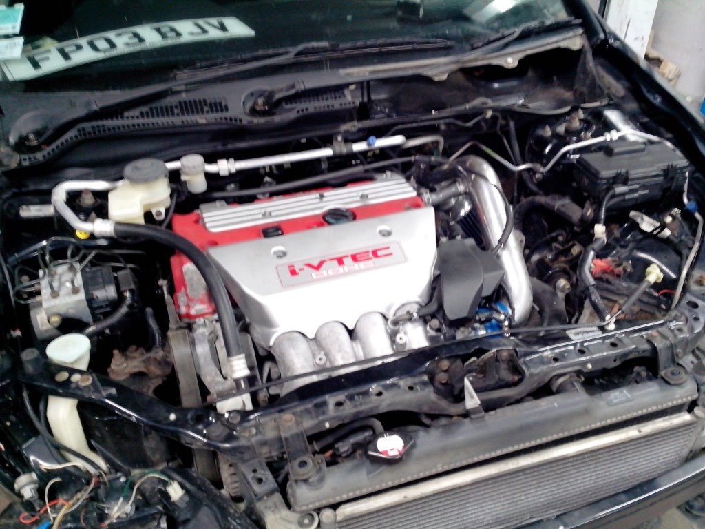

Alors à savoir que pour le montage du K20, je conserve les supports moteur d'origine, et que je ne découpe pas les longerons, un retour en arrière sera toujours possible, le 8S ne sera pas vendu. :D

Tu peux en dire plus sur tous les périphériques? (supports sur mesure, gestion, boîte, prépa...).

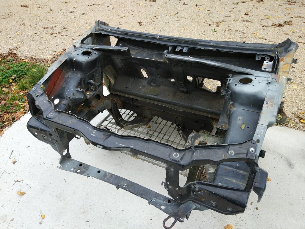

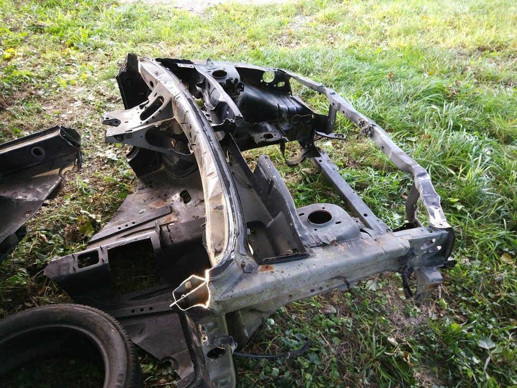

Bon on attaque les travaux !
La donneuse d'organe :

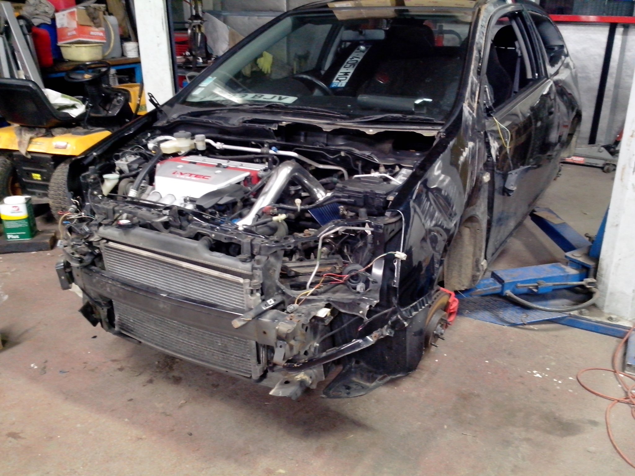

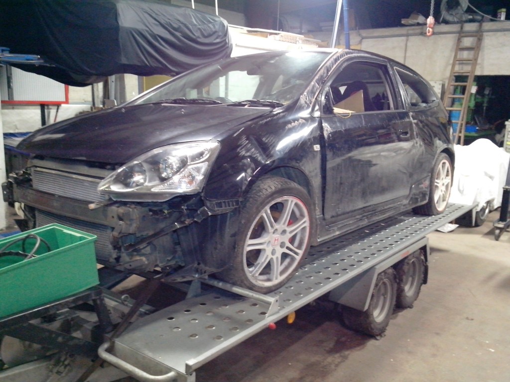

Elle a quel dégât l'EP3 à part le choc avant gauche ?
Re: [Alex R] 1.6 8s Loisir | Inside 2 (FR)
tour2babel a écrit : 07 févr. 2021, 10:53 Elle a quel dégât l'EP3 à part le choc avant gauche ?
Rien, un latéral.

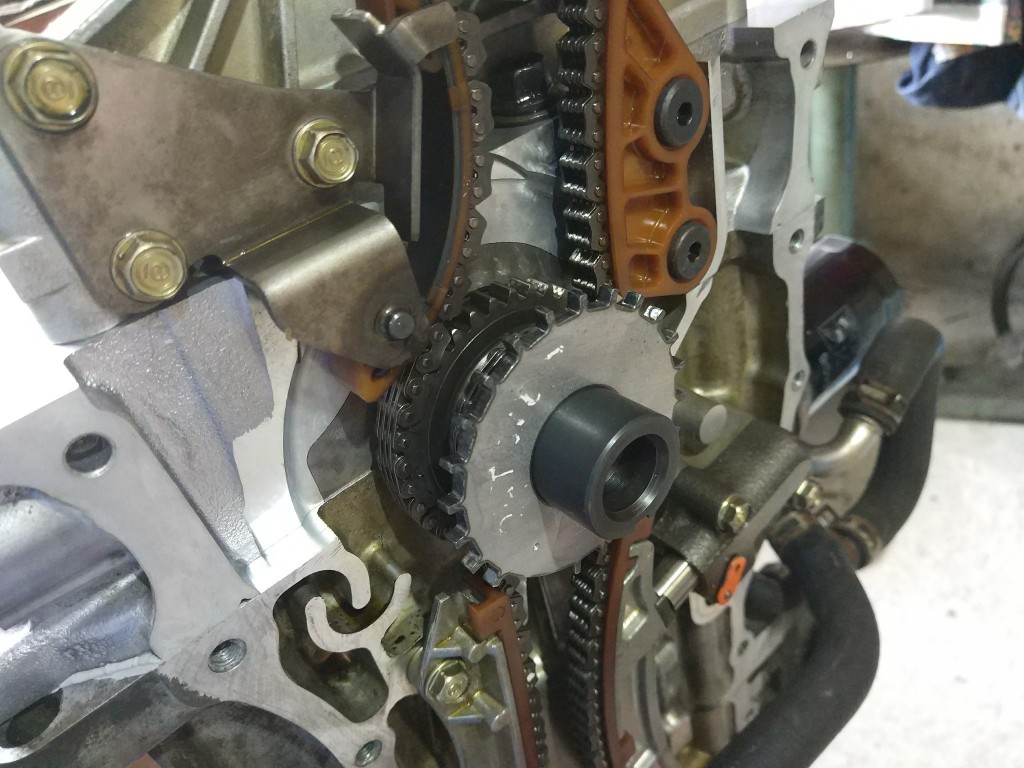

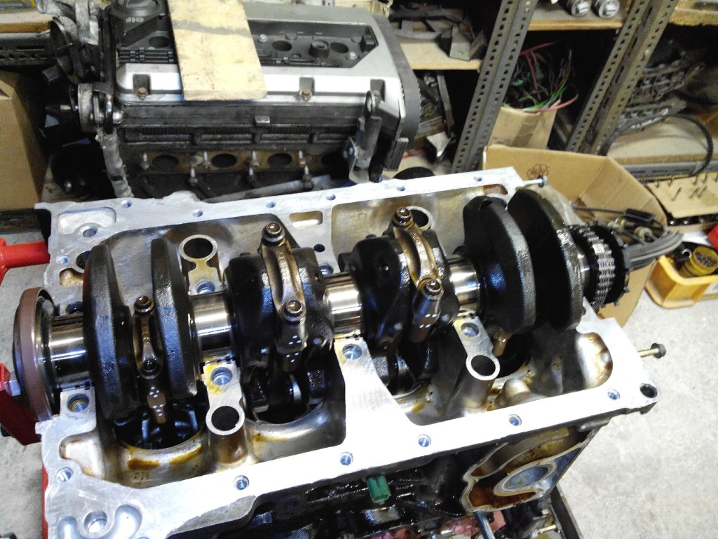

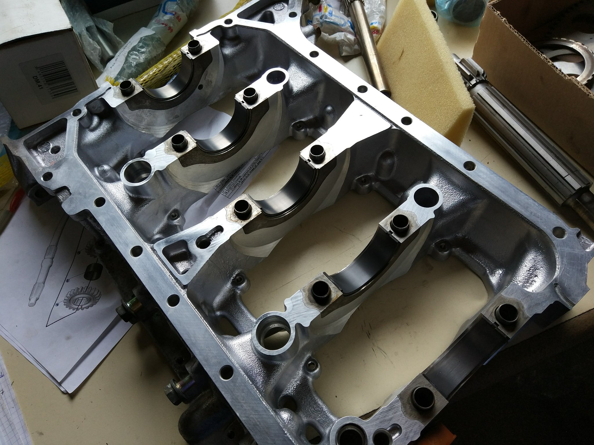

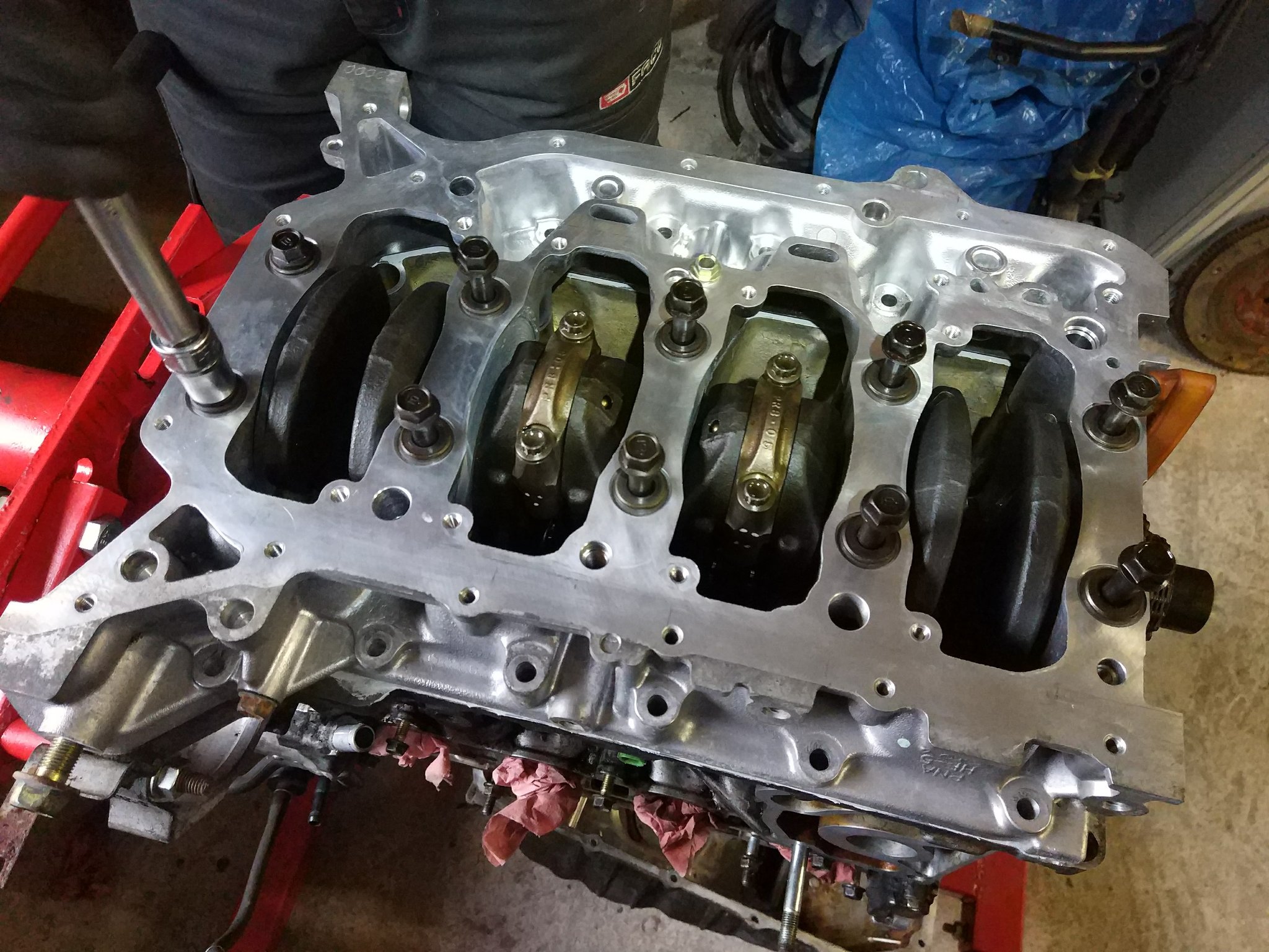

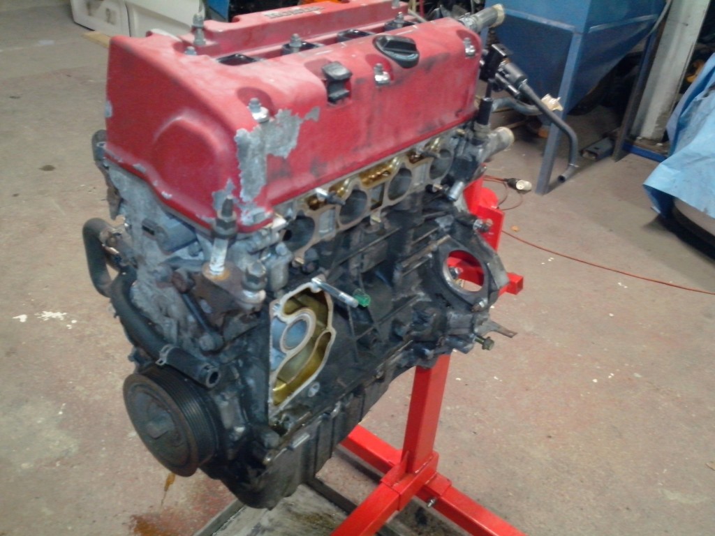

Révision du moteur:
Ouverture de la bête pour remplacement des coussinets de bielles/vilo

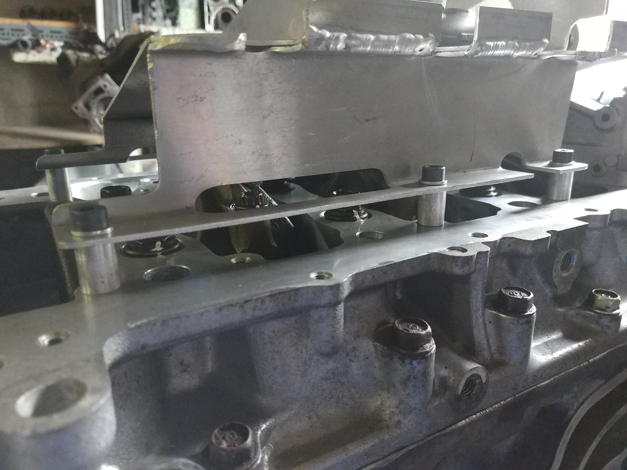

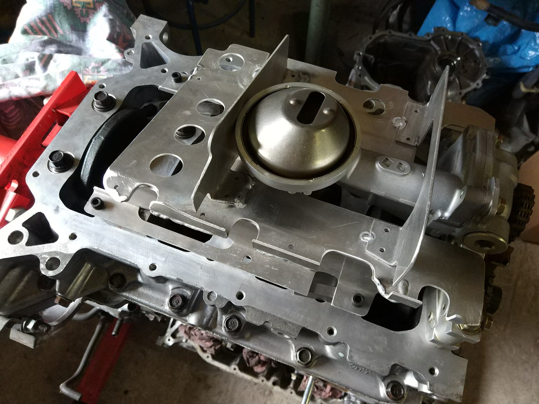

Mise en place d'une tôle anti déjaugeage, avec renforcement des soudures, adaptation de cales de fixation.
Fabrication d'une cible PMH

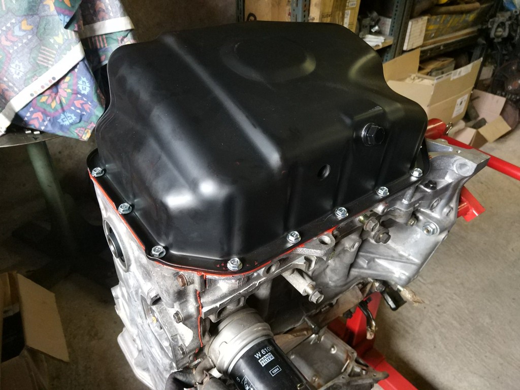

Remplacement du carter d'huile alu par un tôle, fixation support sonde température d'huile.
Et on referme le tout
Prochaine étape, mise en place dans le compartiment moteur ...

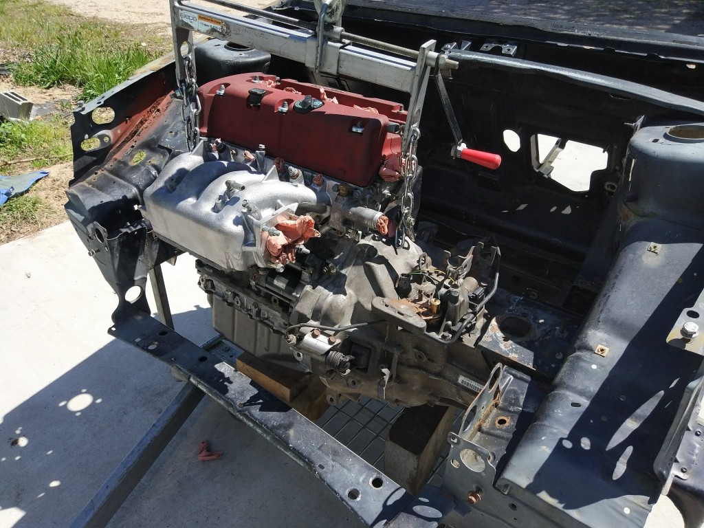

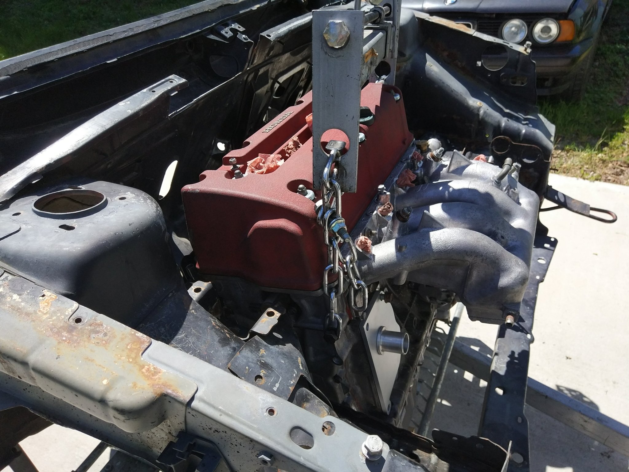

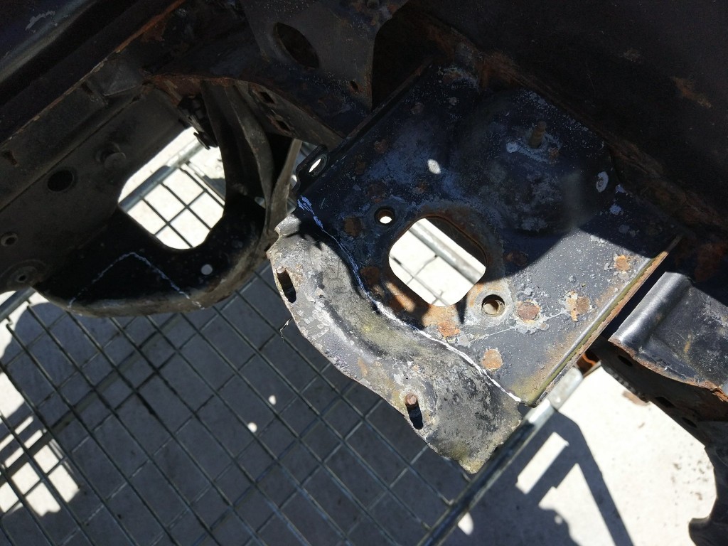

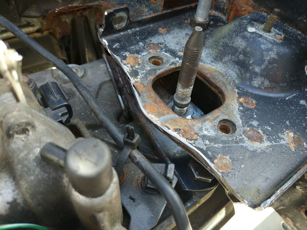

Après révision du moteur, il est temps de l'installer dans son emplacement spécialement adapté pour le maquettage !
On découpe un poil et on installe
Fabrication des supports moteur
Supports côté caisse
