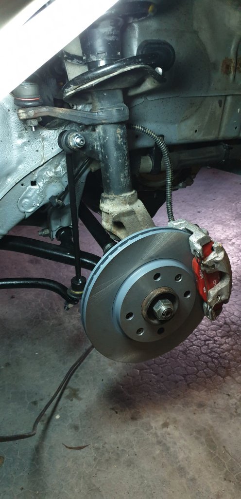

Encore une grosse journée de travail, J'ai fini de remonter les cardans, ligne échappement, j'ai monter des biellettes de boite sur rotules qu'il me restait de la Rallye, monter un calorstat 82° qu'il a fallu adapter car pas le bon diamètre pour le 1.4, il est trop grand :boxe:
J'ai fait chauffer jusqu'au déclenchement du ventilo, RAS pas de fuite visible :)
Remonter toute la face avant, traverse, phares et pare chocs.
J'ai aussi changer les triangles, biellettes de barre stab, rotules de direction, soufflets de crémaillère.
J'ai monter la barre stabilisatrice de Rallye/s16 en 22mm changer les disques plaquettes par les DS performance et le maitre cylindre en 22mm.
J'ai juste cette photo car je me suis dépêcher de la finir :ange:

A oui quand même , c'est une journée qui en vaut deux , du sacré taf :idea:
le 1.4 va rester combien de temps sous le capot :D
