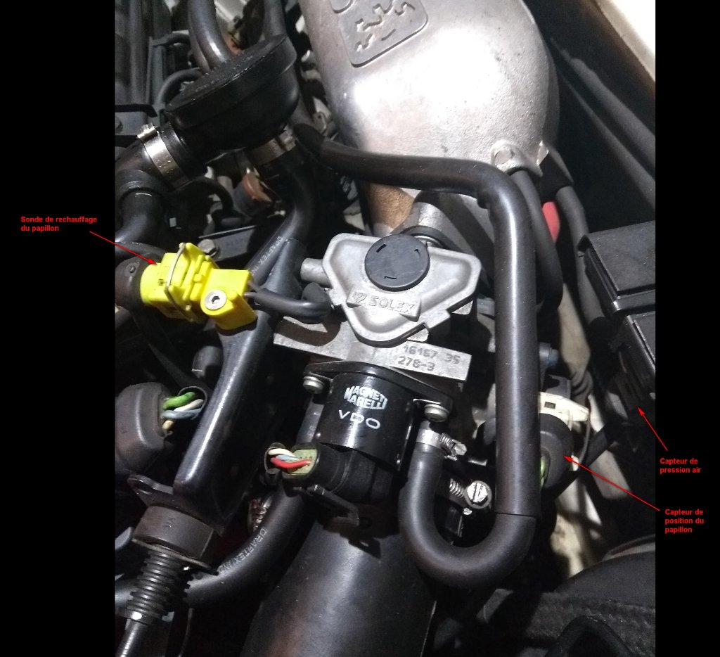

Salut, est ce que tu peux me faire une photo de tes prises branchées sur le potentiomètre papillon, capteur pression admission? Je me demande si ceux qui lont bricolé avant se seraient pas trompé.

Re: Moteur cale dès que je branche le capteur pression admission
val106rallye a écrit : ↑08 sept. 2020, 20:16 Salut, est ce que tu peux me faire une photo de tes prises branchées sur le potentiomètre papillon, capteur pression admission? Je me demande si ceux qui lont bricolé avant se seraient pas trompé.
Contrôle simplement si ta prise de capteur position papillon, la blanche, n'a pas été inversée avec la prise blanche qui est branchée sur la boite de vitesse juste en dessous (capteur marche arrière je crois)
Les 2 ont des longueurs de fils similaires pour pouvoir être branchées à l'inverse, les détrompeurs sont similaires, c'est les mêmes.
Sinon tu peux aussi contrôler l'ordre de branchement des fils de bougies sur ta bobine, on ne sait jamais.
Top merci, le dernier qui la touché avait inversé les 3 prises....
