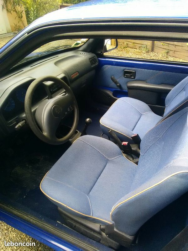

Pour vous une moquette bleu en super état vos 150€ ou sais vraiment du vole ?
Re: Badge (rallye) sur côté droit du tableau de bord
Vu que ça semble être une moquette ph1, ce n'est pas la même qu'une rallye ph2.
Donc oui c'est cher.

Oui c est une phase 1 tu a l œil !! Quel la différence ??

Seb15rallye a écrit :Oui c est une phase 1 tu a l œil !! Quel la différence ??
La teinte et la texture sont différentes et le plus ennuyeux pour monter sur une phase 2 c'est la partie qui se trouve le long du tunel de tringlerie de boite à l'avant entre le levier de vitesse et le tableau de bord qui est différente. Les moquettes de phase 2 sont surélevées à cet endroit à cause de l'épaisseur du calculateur des prétentionneurs de ceintures ou d'airbag qui se trouve à cet endroit alors que c'est plat et plaqué au tunnel sur les phase 1 qui n'ont pas de prétentionneur de ceinture et un calculateur d'airbag non déporté situé dans le boitier du volant.
Ça oblige à découper la moquette à cet endroit pour dégager de l'espace au calculateur, ou alors supprimer le calculateur, sinon la moquette ne plaque pas le plancher de part et d'autre, c'est surtout gênant côté conducteur car on sent le flottement sous les pieds et ça empêche de revisser la butée de pédale d'accélérateur sur le plancher.
Quoiqu'il en soit, 150€ pour une moquette de 106 de base que l'on trouve à foison dans toutes les casses, c'est du grand n'importe quoi, bleue ou pas !

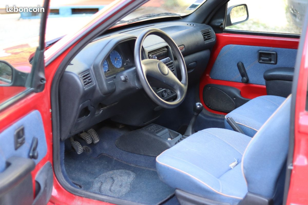

Mr truc ( ou une autre personne qui est plus au courant que moi ) je profite de ton savoir sur les moquettes ! Je peut trouver la moquette bleu de La rallye dans quel autre modèle de 106 éclaire moi merci
Aucune, c'est bien le soucis...

Mince c est le grosse galère pour en avoir une presque impossible !! Agadou sais quoi le choix le plus proche ??
Les moquettes bleues de Saxo ont l'air plus proches niveau texture mais en revanche la teinte tire davantage sur le bleu marine je crois (à vérifier) et il me semble en avoir vu de cette couleur que sur des modèles d'après 2000 donc avec le bourrelet sur la moquette pour les capteurs d'airbag latéraux; Agadou tu confirmes ?
En effet, sur les saxo L4 c'est du bleu murano. Sur les L3 seules les séries Nouvelles Frontières ont une moquette bleu (foncé).
Mais le bleu murano se retrouve sur 106 "de base" en phase 2 L3 par contre sur des 106 KID (avec sellerie bleue). Cette couleur reste bien plus foncée que celui de la moquette rallye.
