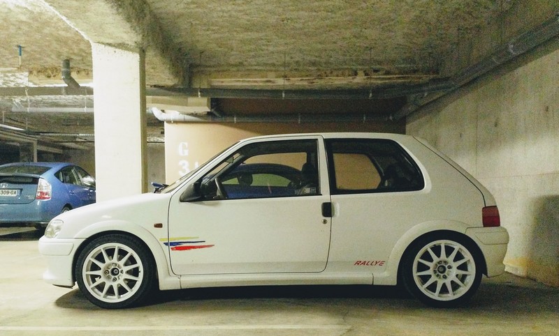

Top ! Jante monté sur les 208 racing cup sa en 16p non ? :?
Très très jolie :haaa:
C du 15p non

15 ou 16 p ?
Tu as mis des cales ?

Exact ;)

16 pouces * 6.5

Cales de 20mm car ET25, donc ça revient à un ET5.
Bien sympa! une petite photo de profil peut-être?
Superbe :love:
15 mai 2019 à 268 000 km
:arrow: Jantes 208 Racing Cup avec pneus Hankook 195/40/R16
Les jantes sont des Speedline 2120 en 6.5x16 ET25, j'ai donc mis des cales de 20mm pour que ça ressorte assez.
Celles-ci risquent de rester très longtemps sur la voiture, enfin quelque chose qui me plaît vraiment !

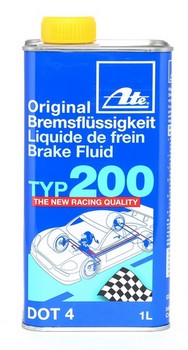

:arrow: Purge totale du liquide de frein

Ca rend vraiment bien, et effectivement elles ressortent pas mal 8)
Pas de souci de frottement avec les cales :D

Elles sont faites pour, la caisse est super bien assise avec ces jantes :top:

Le cadre des deux premières photos est un peu plus sympa que mon parking souterrain :mouais:

Moi je trouve qu'elle claque la photo dans le sous-terrain :love: (petit bémol pour la Prius en second plan :mouais: )
