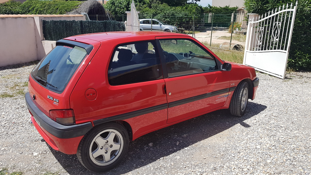

Petit changement de look pour la 106 avec un kit de déco 106 rallye ph2 , un petit rappel de l'esprit PTS :D
(un chat se cache sur cette image, il garde les voitures :roll: )
Re: [Vince_13] 106 XS 1.6
Dommage, pas fan cette fois des stickers ph2 c'est pas vraiment raccord avec les formes d'une ph1 je trouve.

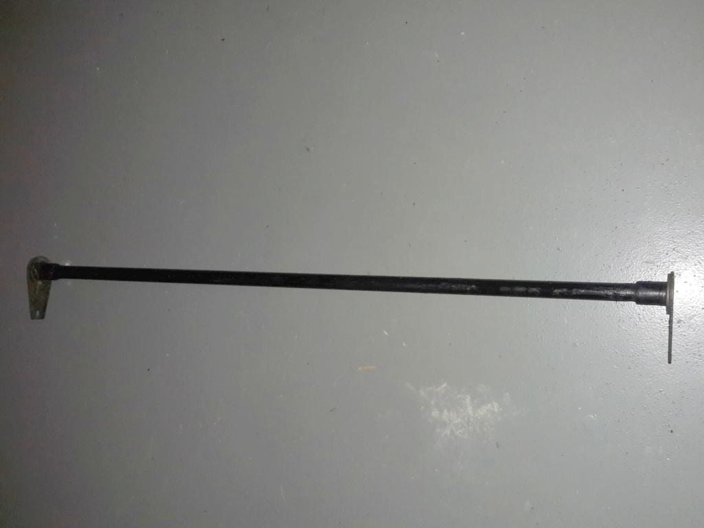

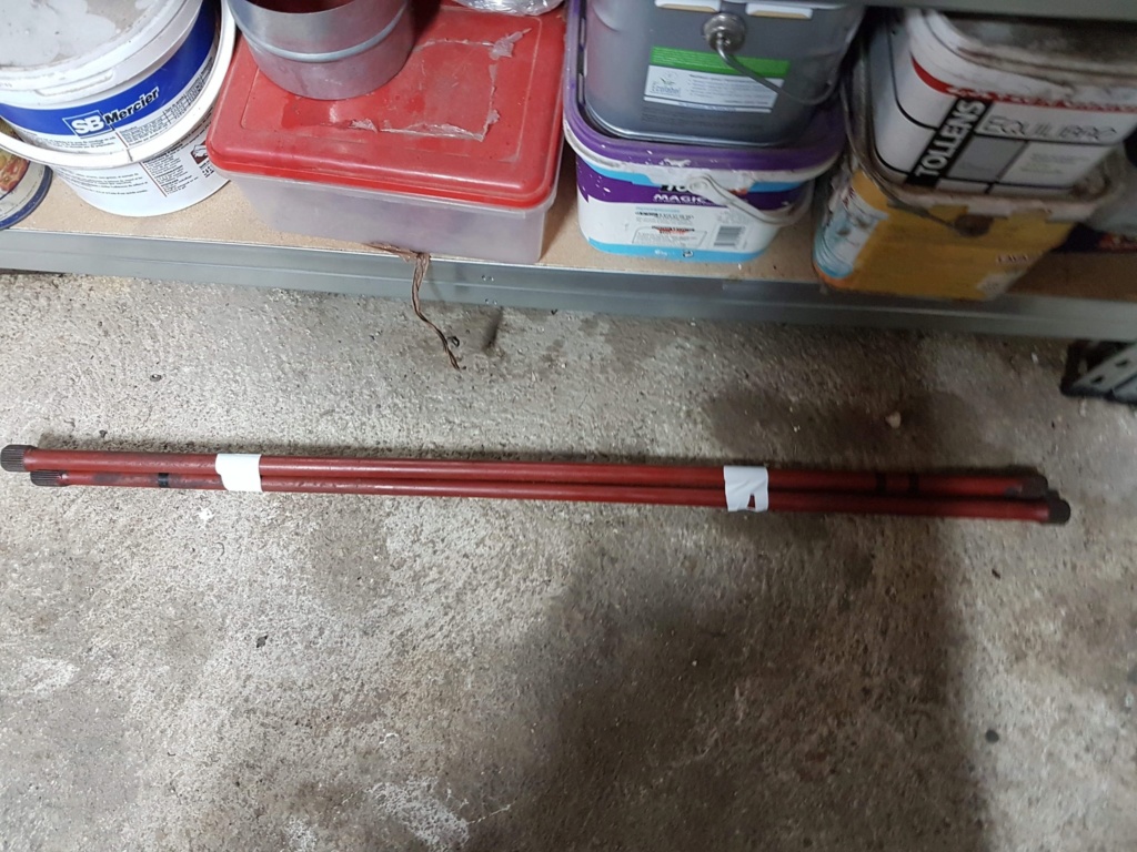

On a déjà trouver des barres de torsion en 19mm de 106Rallye/S16 qui vont remplacer les 18mm d'origine:
une barre stab AR en 24mm de 106 Rallye1600/S16 (qui va remplacer la 19mm d'origine de la XS  )
j'ai normalement trouvé aussi une barre stab AV en 20mm d'XSI qui va remplacer la 18mm d'origine et je vais chercher demain chez un copain 2 ressorts Eibach ainsi qu'un ensemble complet de freins AV de S16 ce qui va permettre de passer en disques ventilés, ce qui ne sera pas un luxe! :roll:
Je vais d'ailleurs profiter de la purge pour mettre un maitre-cylindre plus gros que j'ai en stock :fufu:
Il me restera à acheter 4 amortisseurs Kayaba Ultra SR et on aura tout   :D
Une fois tout ça monté, Vincent ne devrait plus reconnaître son auto!! :fufu:
