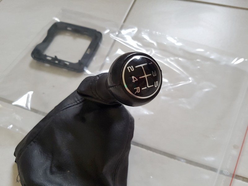

Quelques pièces que je ne recherchais pas forcément...mais quand on tombe dessus :)
Pommeau et soufflet cuir, 85000km seulement
pommeau cuir
pommeau cuir

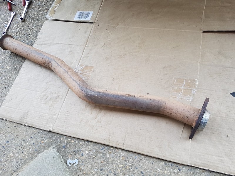

j'avais pas vu ton problème pour la ligne ! en fait j'ai le même soucis, et même avec la ligne d'origine. Il manque bien 5 cm..
J'ai l'impression que mon collecteur est trop court (le même que le tien je pense). c'est une devil le tien ? moi je n'arrive pas à savoir, je n'ai pas de plaque.
Je pense que la meilleure solution serait de le ralonger :?

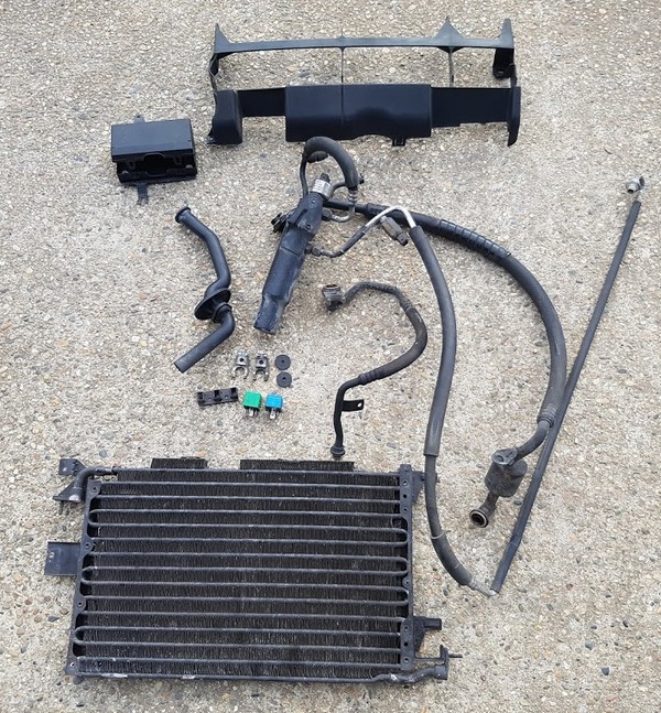

Les quelques dernières pièces de climatisation que j'avais prélevé à la casse. C'est surtout le radiateur dans un premier temps qui va servir.

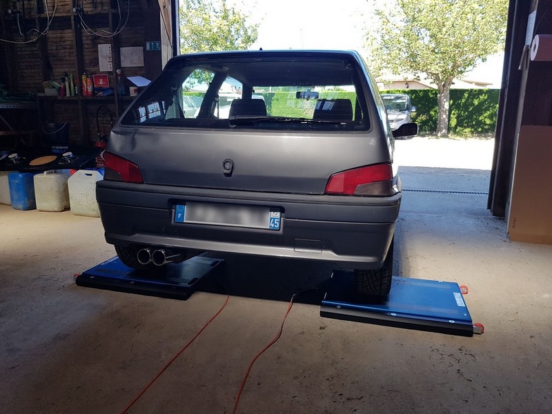

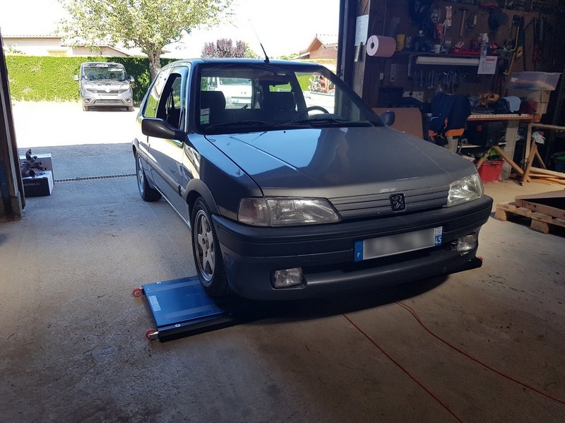

Passage sur la balance ce matin ! :D
Résultat : 890kg, avec moins d'un quart du plein

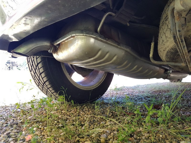

Remplacement du silencieux Remus par un origine neuf 8) (merci Damzy!)

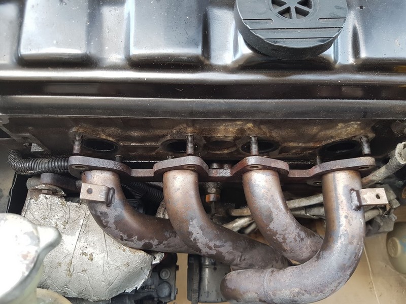

J'ai réussi à modifier une tresse que j'avais pour l'adapter sur le decata.
La fuite est résolue...en partie car la plus importante était finalement sur le collecteur d'échappement en sortie de culasse, sur le 1er cylindre.

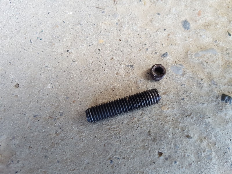

Démontage du collecteur, et changement des joints et des écrous...tout allait bien jusqu'à ce qu'un goujon casse :evil: (en tentant de le resserrer dans la culasse puisqu'ils ont une empreinte allen assez pratique!).
Donc le chantier s'arrête là pour aujourd'hui, je vais voir si ce genre de goujon peut se retrouver en neuf... :?

Tu as décelé la fuite à l'échappement à l'oreille ? ou y'a une autre méthode?
Re: [AgAdOu] 106 XSi 1.6 Ruggeri
@Tour2babel : non pas de rouille visible, elle était dans le Loiret une bonne partie de sa vie puis en Gironde.
@asur : à l'oreille dans un premier temps pour localiser, puis avec la main tu sens le souffle de l'échappement qui s'échappe sur le côté.

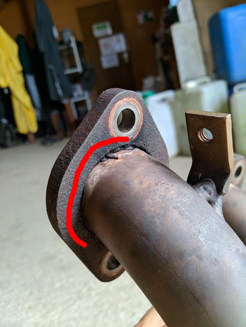

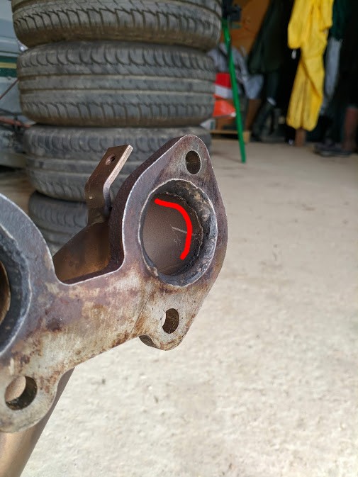

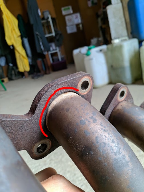

Réception des goujons neufs (via un site VW...) et...c'est la merde, pas à cause du goujon mais la fuite n'est pas un soucis de serrage de goujon.
Deux tubes du collecteur sont en partie dessoudés de la platine :( test avec une soufflette sur compresseur, le verdict est sans appel !
En rouge les parties avec les fuites.
