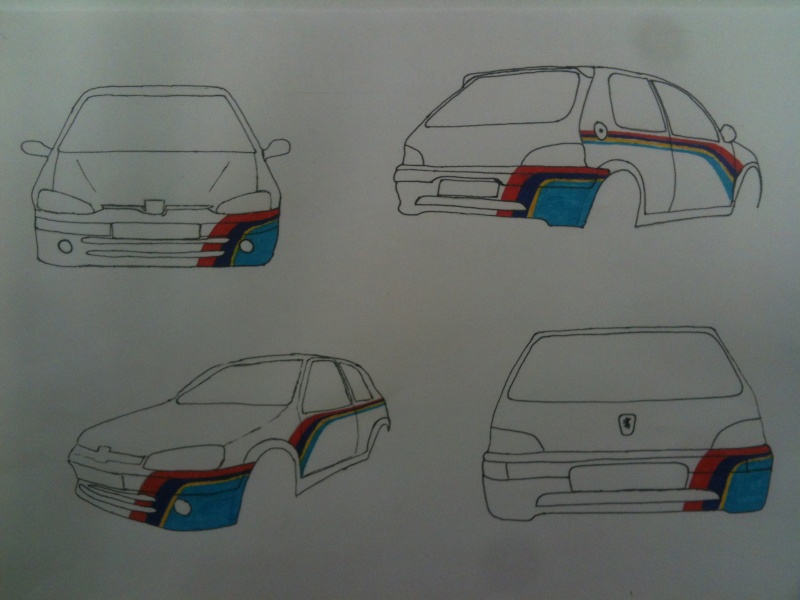

Avec un peu plus de temps, j'arrive à me remettre sur cette 1600R. :P
Je suis en train de terminer les derniers ajustements de l'arceau ainsi que les supports de sièges.
Je me suis également penché sur ma déco. Voici un aperçu de ce que je voudrai.
J'en suis au stade de la faisabilité et des devis.
rufus
Messages : 549
Enregistré le : 09 juil. 2004, 00:36
Localisation : Droite dur, sur gauche en devers, attention saut, droite pas corde...
Re: [ben_rallye] 1.6 1600R loisir (FR)
Message par rufus »
Ah ouai y a un coté néorétro que je trouve super original !

ben_rallye
Messages : 2578
Localisation : Digoin 71
Message par ben_rallye »
Merci l'ami! :D
En voyant la 208 r5, ça m'a donné l'idée et quand j'ai vu Indigo le faire, ça ressort vraiement bien!
Message par rufus »
La jante avant noire et blanche va parfaitement avec mais j ai un doute sur le pare soleil ...
Saxo the last little sport car giving real feeling & driving pleasure ; without artifices nor electronic assistances to mask a lame chassis... or driver.
Rufus saxo "challenge" videos
How to take a pin
My music
ben_rallye
Messages : 2578
C'est un photshop que l'on m'a fait, j'ai pas précisé. :oops:
Soit les PTS anthracites soit blanches. Le pare-soleil, je verrai ce que ça donne avec celui que j'ai ou si je le refais à mon goût. :?
