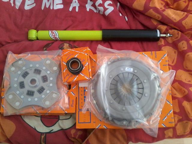

=> kit embrayage Helix 4 patins amortis OK

=> amortisseur AR Viarouge "circuit" OK

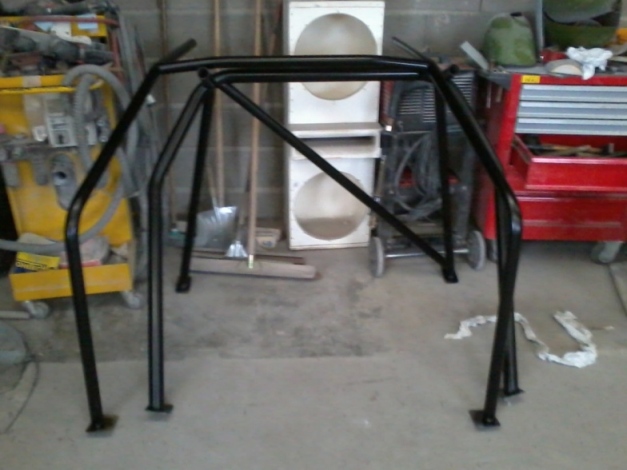

Pose de l'arceau :

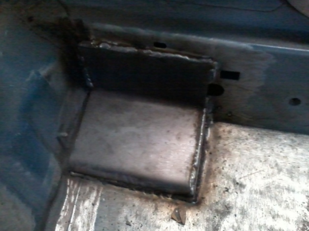

pointage et formage des contre-plaques :
Allez, on va essayer de montrer le travail de l'artiste :wink:

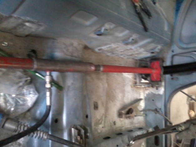

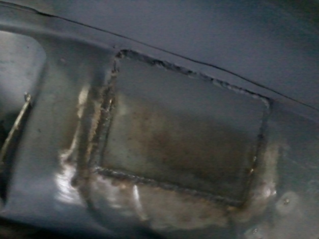

pendant ce temps, mon très cher carrossier m'a gentillement fini de souder les contre-plaque et commencer à dépointer et découper ce qui ne servirait plus (fixation de banquette AR ...)
on a ensuite positionné l'arceau dans la voiture et manchonné les parties AV et AR entre elles, sanglé l'arceau pour bien le plaquer et le maintenir en place pour les 1er pointage

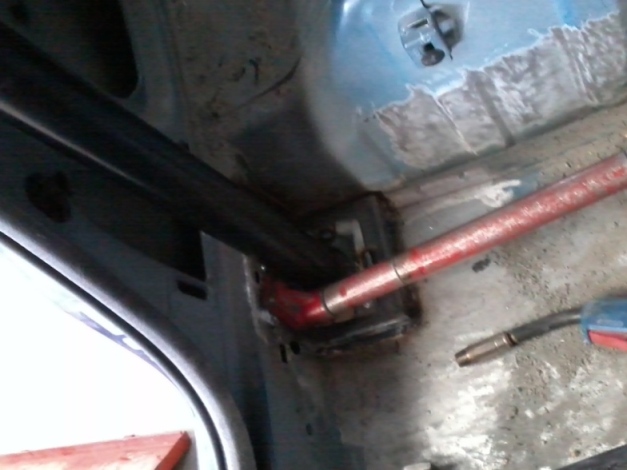

puis on a sortie le verrin pour bien plaquer l'arceau à la caisse et continuer le pointage

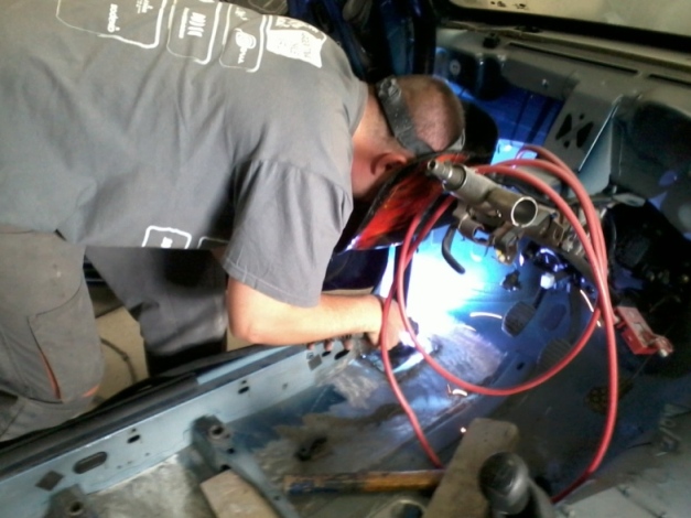

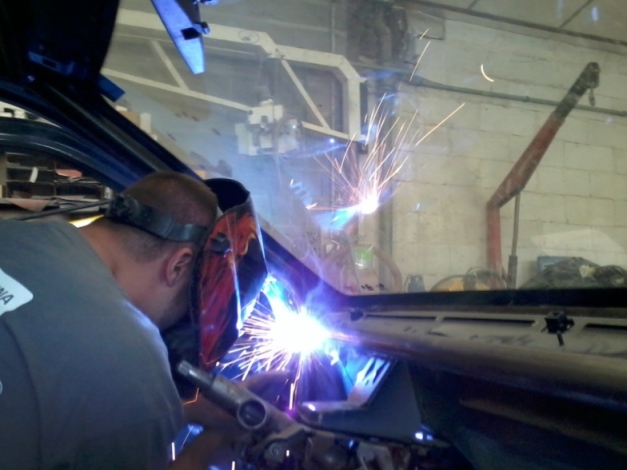

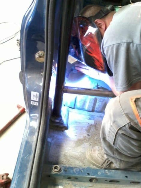

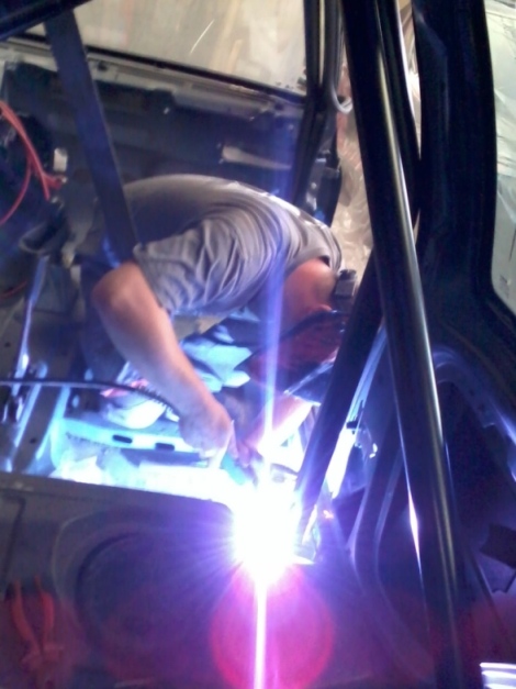

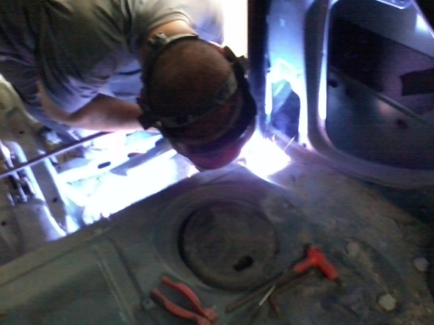

et puis le Mr a commencé à jouer de la torche pour souder la partie AR :arf:

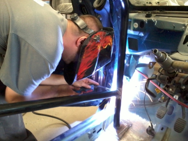

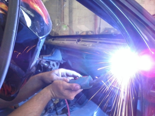

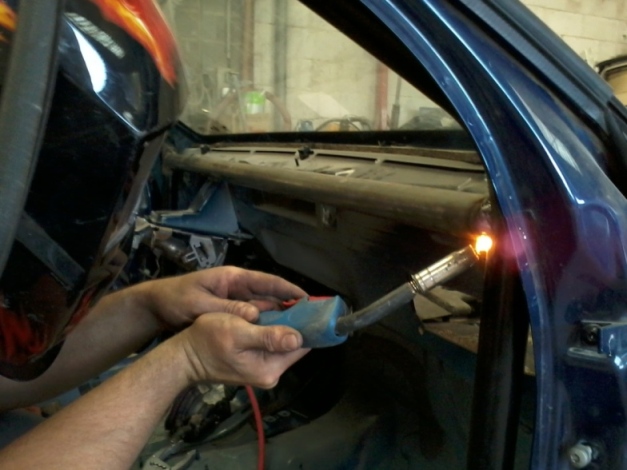

On a fait pareil pour la partie AV avec pointage, verrin ...

Lorsque l'arceau est soudé, il doit "faire corps" avec la caisse, sinon, la caisse continue de bouger autour de l'arceau. Pour comprendre le phénomène, prends un cric, lève la voiture avec tes doigts entre l'arceau et la caisse => résultat : tu perds tes doigts, la caisse bouge et n'est pas rigide. :wink:
Donc il a fallu complété l'arceau de base avec 2 renforts :
- 1 traverse de TdB
- 1 traverse derrière les sièges
et ce que je n'ai pas encore fait, les renforts entre l'arceau la caisse au niveau des montants de pare-brise, des montants de portière, du pavillon et du tablier.

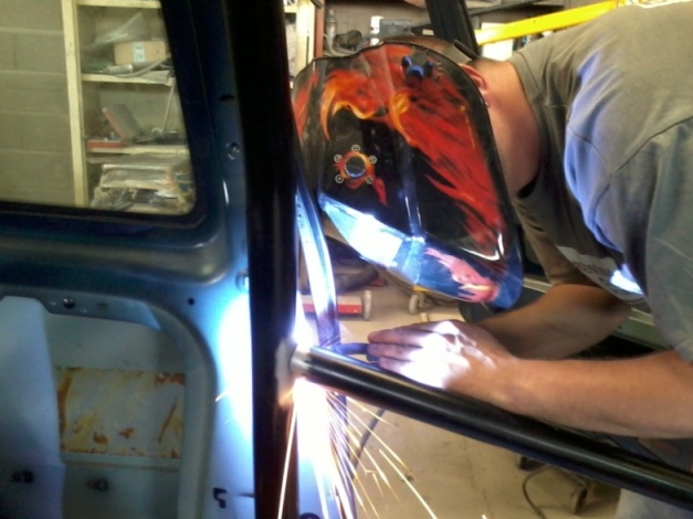

L'arceau étant prévu pour être boulonné mais a fini soudé, nous avons donc souder les latérales.

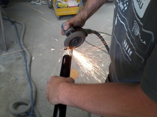

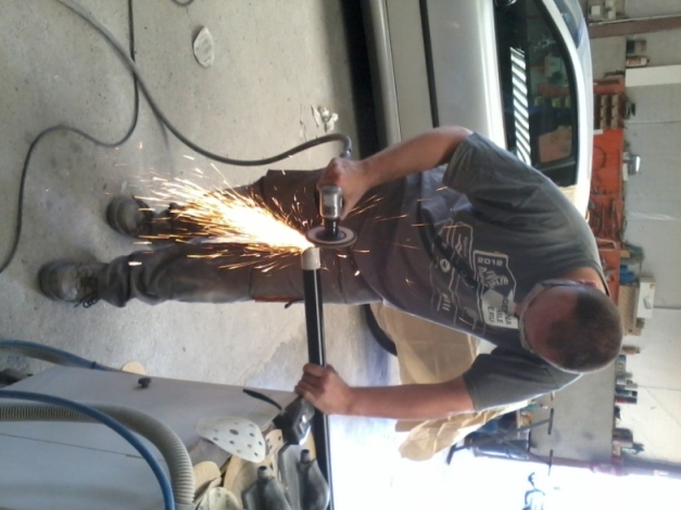

avec du scotsch, nous avons repris les formes des manchons à souder sur l'arceau et nous avons refait sur les tubes les découpes.

Aïe aïe aïe la soudure en cordons de 10cm de long sur des tôles de châssis d'origine...
vaut mieux souder en chaînettes pour moins chauffer :fufu:

T'inquiète pas, rien a bouger, la caisse n'a pas chauffé :D
pour ton info, il a fait ça en cordon poussé avec soufflette sur les faces opposés, seule la partie soudé était chaude. ;)
Il n'est pas soudeur de métier non plus mais il bosse super bien.
J'ai peut-être oublié de préciser que l'ensemble de ses travaux sur arceau a impressionné un de ces clients qui a tout validé => un ingé de chez Matter :fufu: c'était sa 1e clio, il a surtout fait de la 106 jusqu'à présent :D
Le gars en short qui n'en est pas à sa 1e voiture de course montée avec palmares a également validé l'ensemble.
Donc pour moi tout va bien, de toute façon, je ne sais pas faire, je ne suis que motoriste :D

cordon poussé refroidi... si tu dis pas tout aussi on peut pas deviner :D

les photos que tu voies sont celles lorsqu'il pointe, car la soufflette, c'était moi :D
