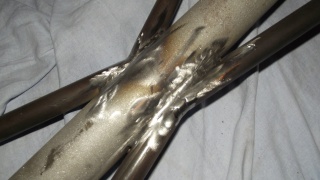

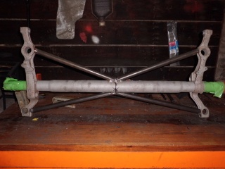

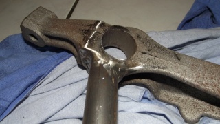

Cool ! t'as fait ça avec quel type d'acier ? 15cdv6, 25cd4s ?
ben_rallye
Messages : 2578
Localisation : Digoin 71
Re: [ben_rallye] 1.6 16V loisir (FR)
Message par ben_rallye »
C'est du 25cd4s de chez tri compétition. :)
J'avais juste pointé les tubes pour les emmener en soudage. Je ne suis pas assez doué pour le faire. :D

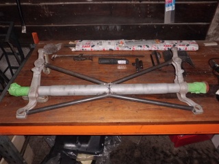

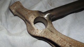

ben_rallye
Messages : 2578
Le train arrière est de retour de soudage. 8)
Et la voiture est enfin toute nue.
