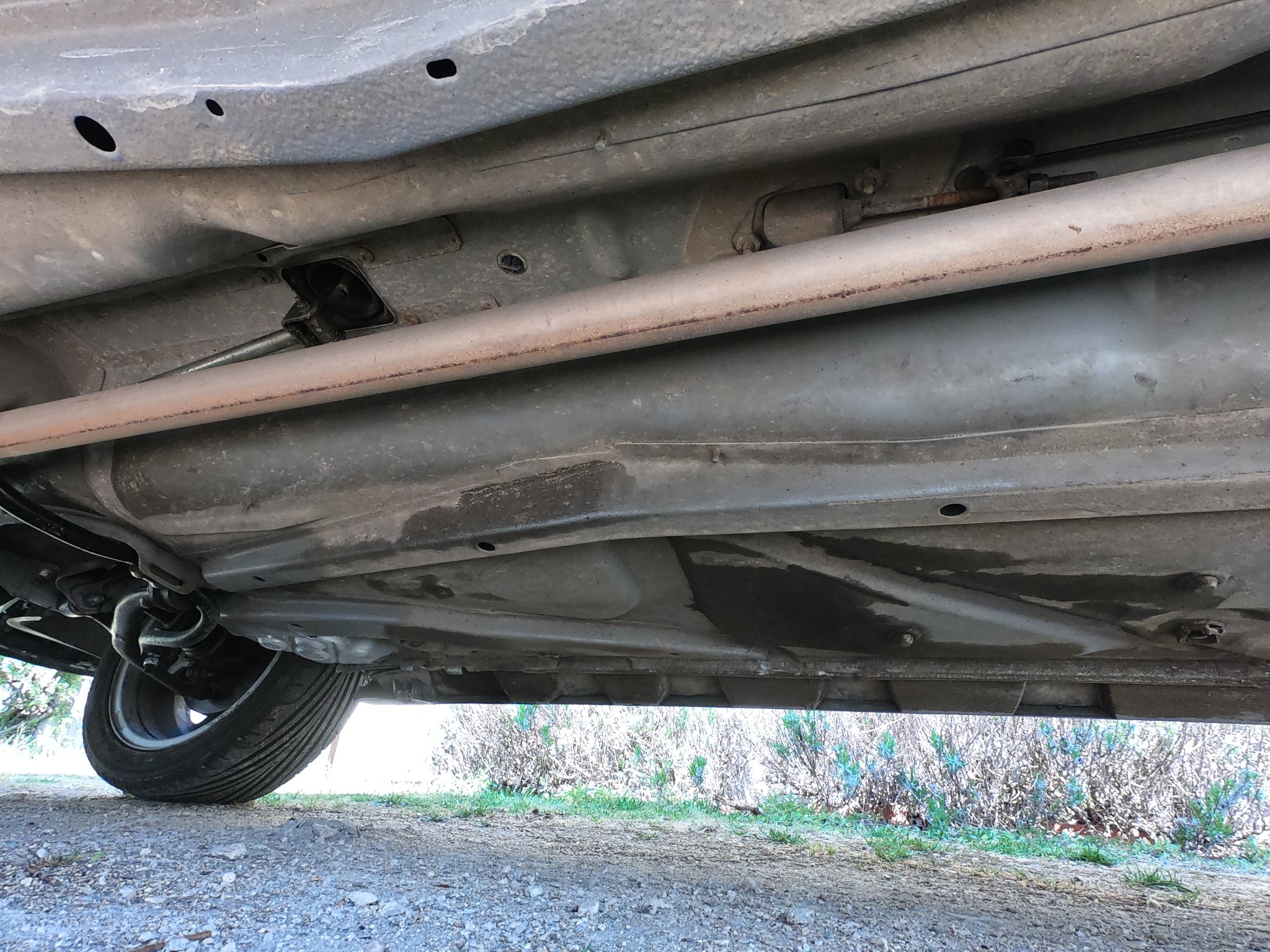

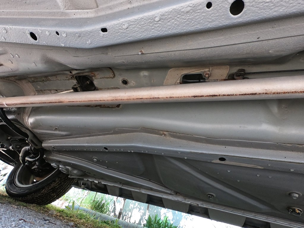

Nettoyage du jour: je sais, je suis fou :mouais:
AVANT:
APRES:

Fou peut être mais rassure toi tu n'es pas le seul fou :chap

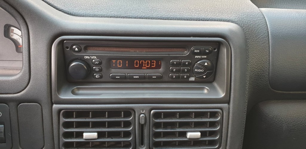

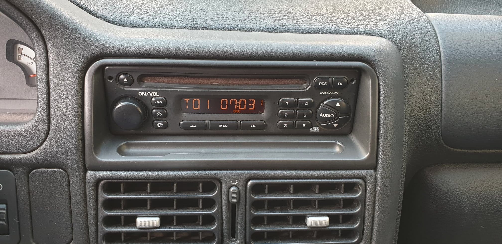

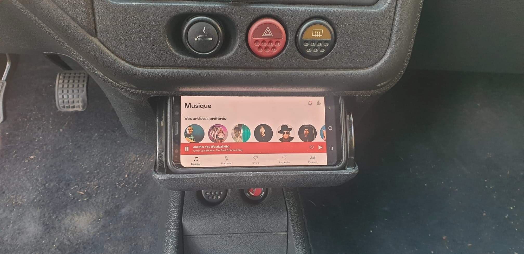

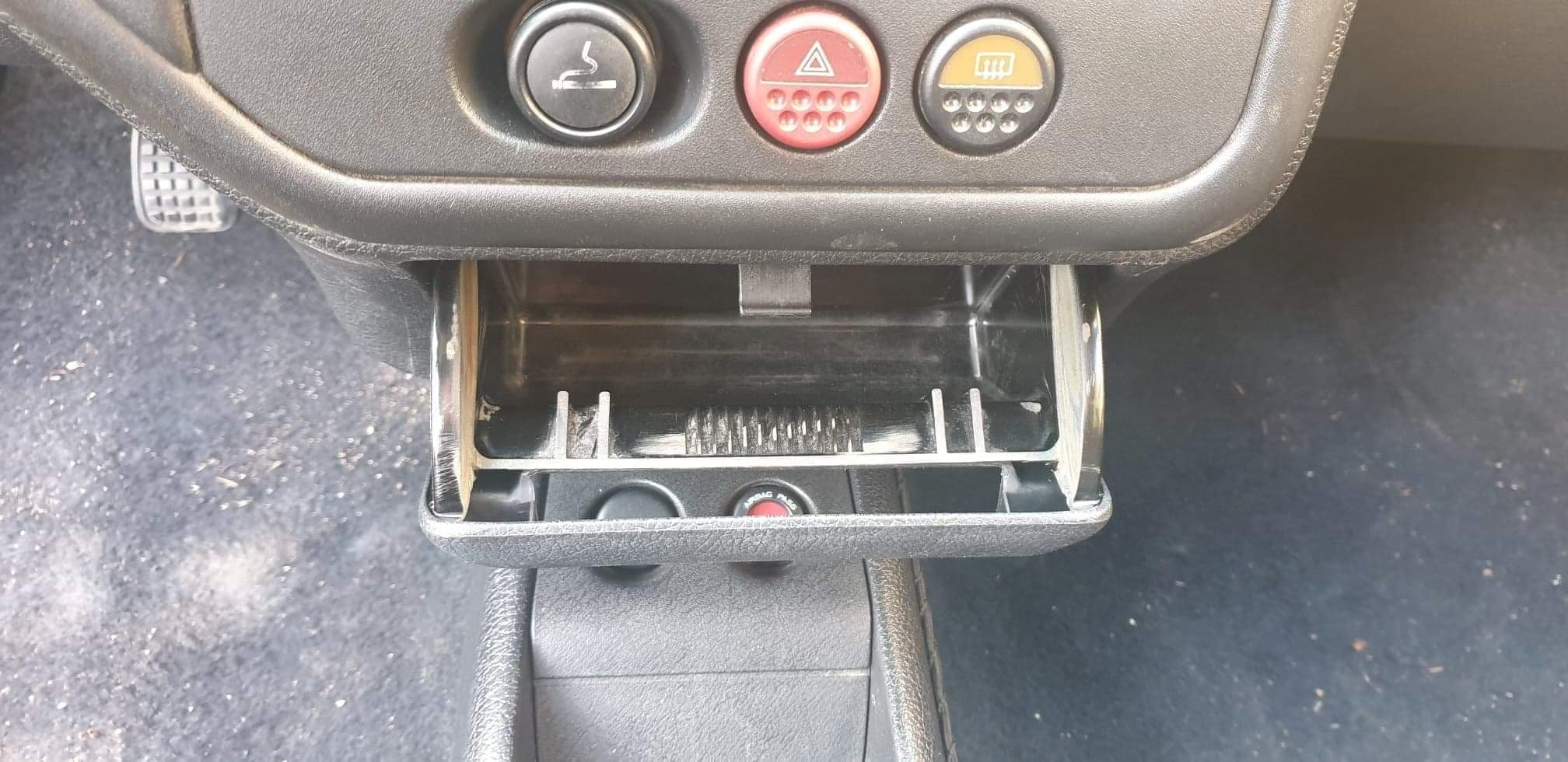

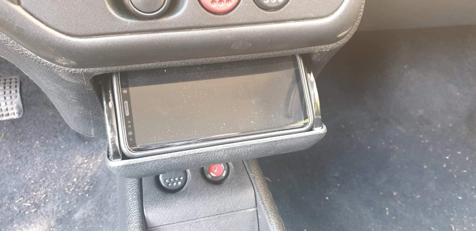

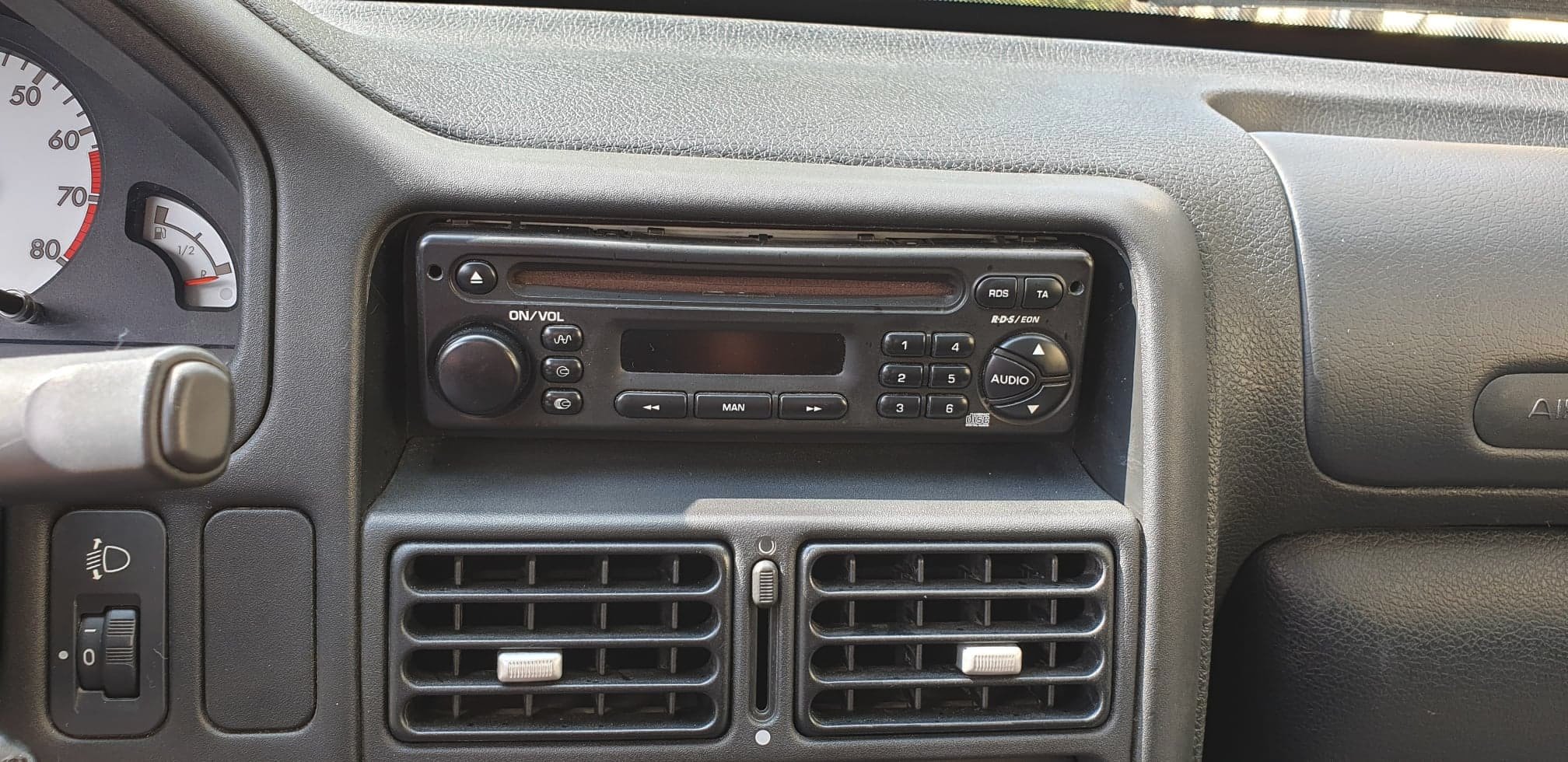

Un peu de Tuning aujourd'hui, j'ai trouver un entourage d'autoradio d'origine 8)

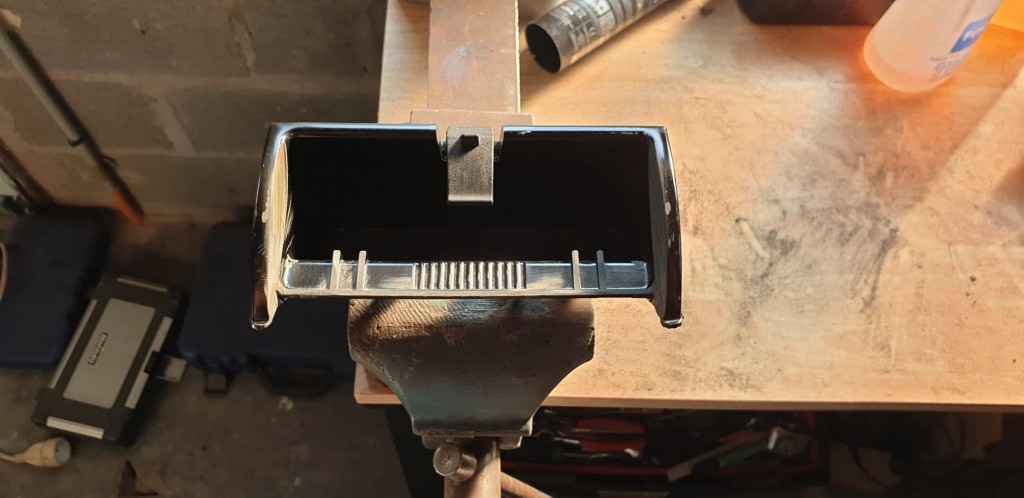

et j'ai découper le cendrier pour en faire un support de téléphone :mrgreen:

Il se clipse comment ton entourage d'autoradio ? Ca finit bien :top:
Et il est bien discret ce support de tél 8)

Oui il se clipse sur la cage d'origine de l'autoradio, y'a des petits picots exprès pour.

C'est top, ce cendriphone :top:

Tu dois sacrément t'ennuyer pour en arriver à nettoyer le dessous de caisse :mrgreen:
L'entourage radio ça change tout !
Re: [Bracam] 106 quiksilver " la passoire"
J'aime bien quand c'est propre :mouais:

j'ai trouvé plus fou que moi Agadou :D . C'est plus fort que le detailing à ce niveau :haaa:

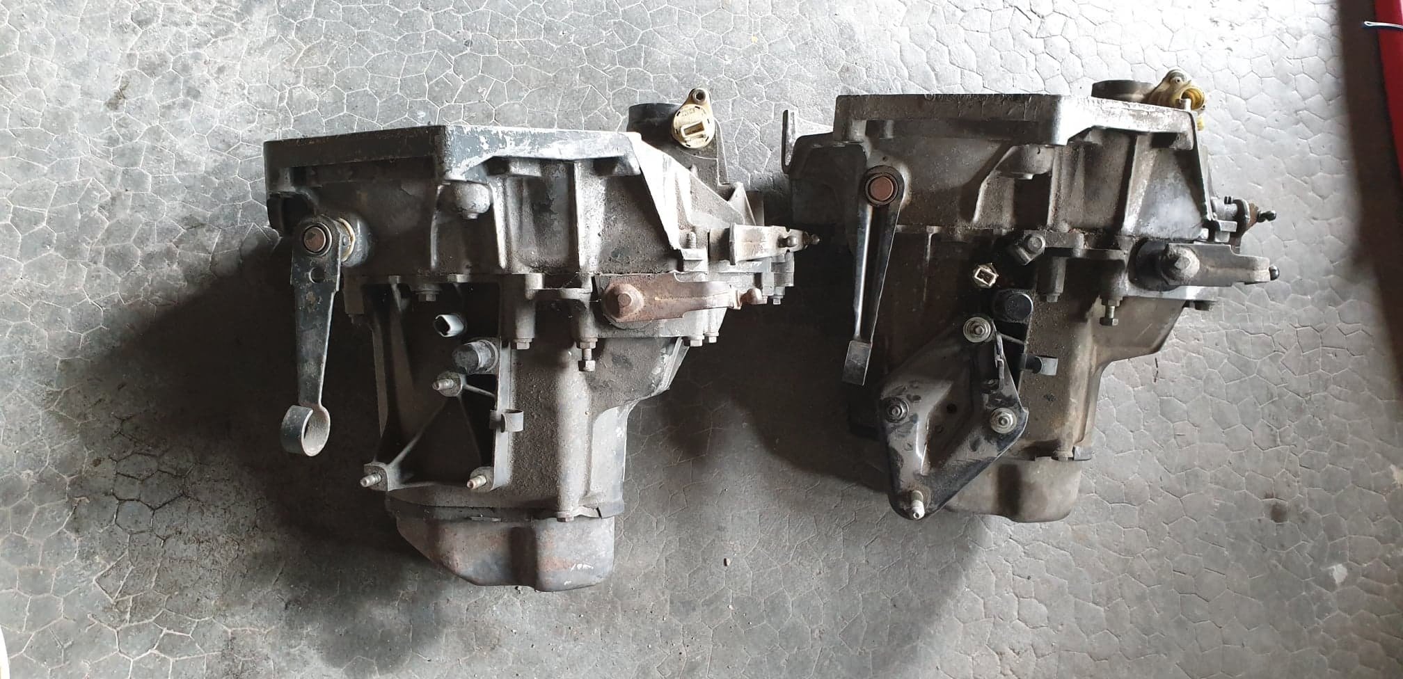

Boite de XSI 1600 montée :)
Ça marche beaucoup mieux maintenant, elle est bien mieux étagée 8) et surtout je n'ai plus le sifflement des roulements HS :D
A gauche la 1.4, a droite la XSI:

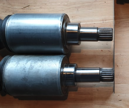

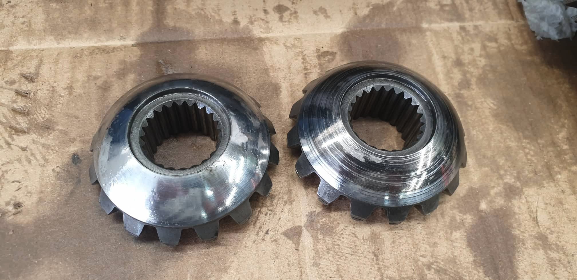

Suite aux conseils avisés du forum s16, j'ai changer le cardan conducteur par le bon modèle, plus court de 6mm, si on ne le fait pas, le cardan force sur le différentiel :ouichef:

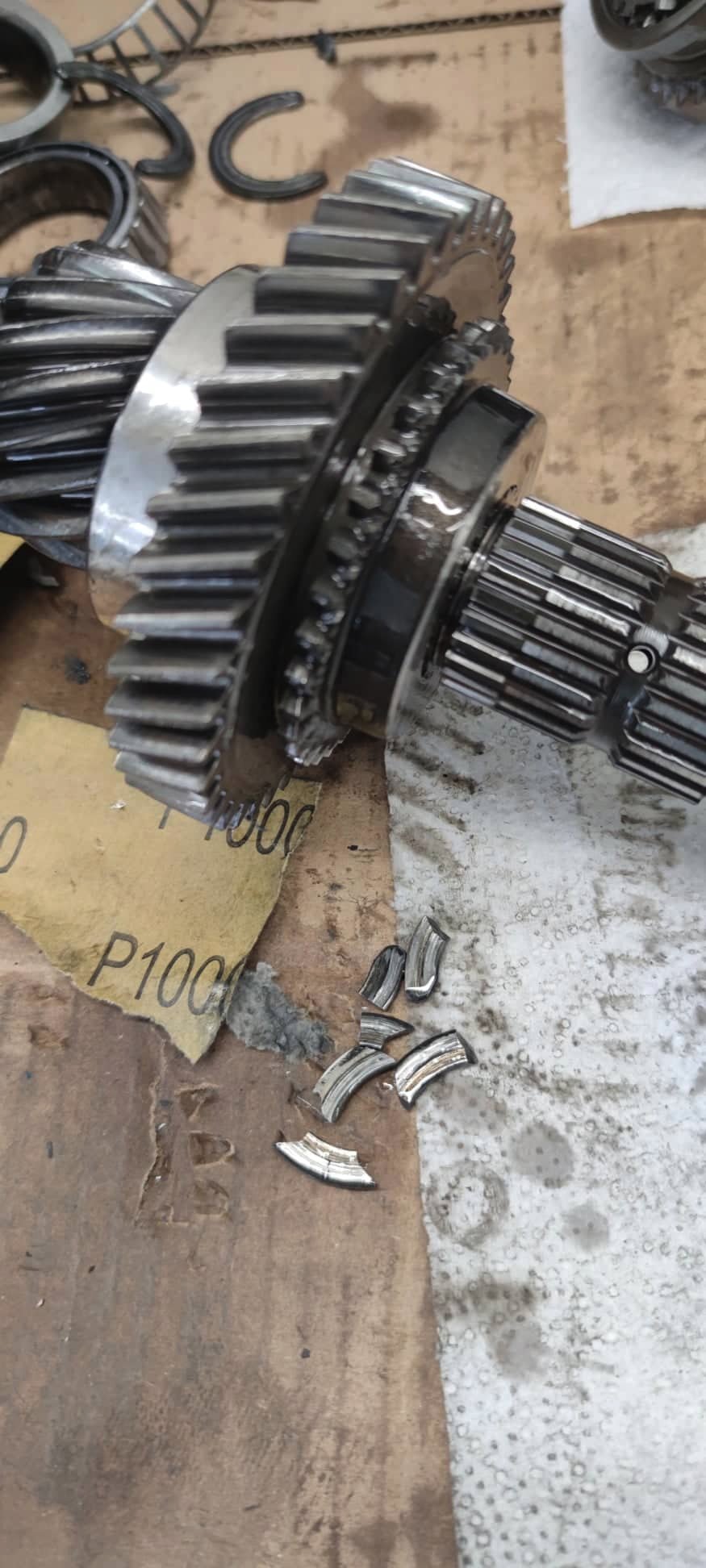

La boite de vitesses que j'avais installer faisait un bruit bizarre au ralenti (aucun lien avec le souci de cardan) du coup je l'ai re démonter et ouverte pour changer tous les roulements et tout contrôler. Y'avait un roulement HS et quelques morceaux qui se promenait :shock:
J'en ai profiter pour regarder le différentiel et effectivement avec le cardan long ça le mets en contrainte, on voit bien les traces:

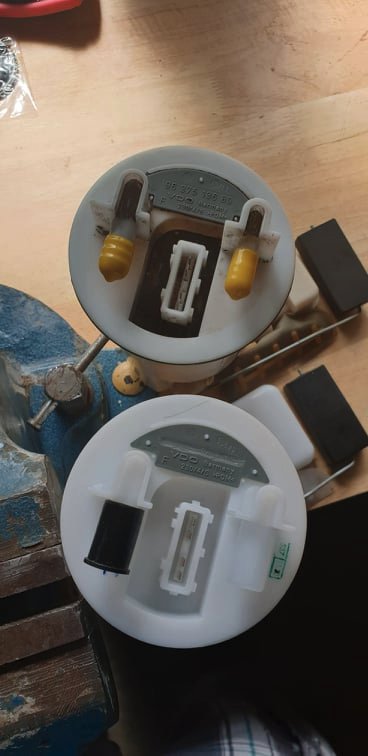

Remplacement de la pompe à essence qui était d'origine:

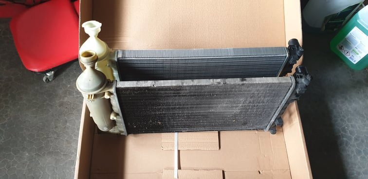

Remplacement du radiateur par un plus épais en 34mm:

Belle salade de pignon en devenir !
Le soucis sur le cardan c'est plutôt quand on a un cardan pour axe en 14 dans une boite axe en 16mm non ? car ça rentrerait d'avantage. L'inverse normalement il y a justement plus de marge vu que le cardan est plus court et l'axe plus petit.
