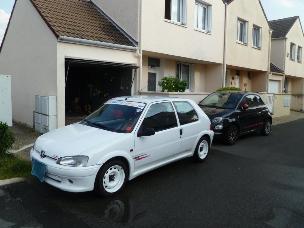

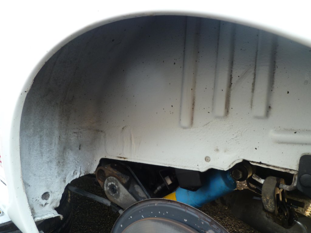

Je me suis bougé aujourd'hui pour faire un nettoyage des ailes arrières, chose que je voulais faire depuis un bout de temps, elles en avaient bien besoin :D
Nettoyage des jantes et remise des cabochons repeints, et comme j'avais le temps, j'ai fini par un lavage de la voiture
C'est propre en dessous ;) Ça avait été refait ? Je me souviens plus.
Messages : 4842
Oui ca va côté gauche, mais côté droit qui a été refait par les gorets c'est moins beau car ces connards n'ont pas repeint mais bon je m'occuperais de l'esthétique de la voiture en 2021 voir 2022 voir 2023 :D :D :D il faudra débosseler les portières, refaire l'aile arrière droite qui a un enfoncement qui a été mal réparée, et puis le coffre qui a été sagouiné :(
