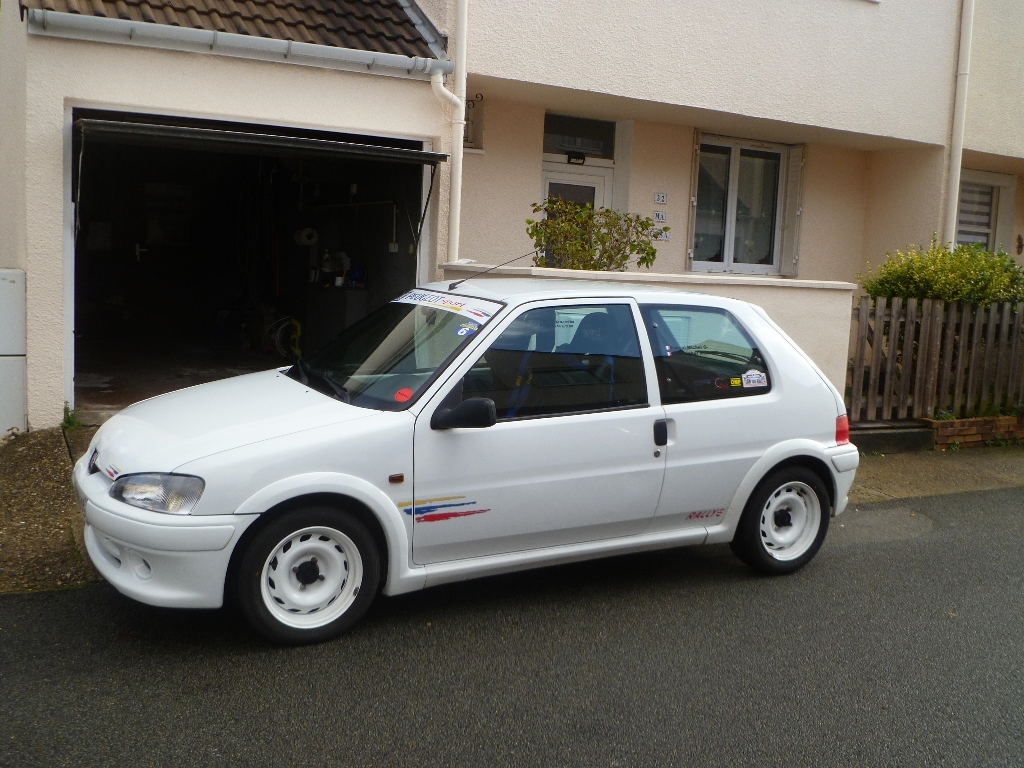

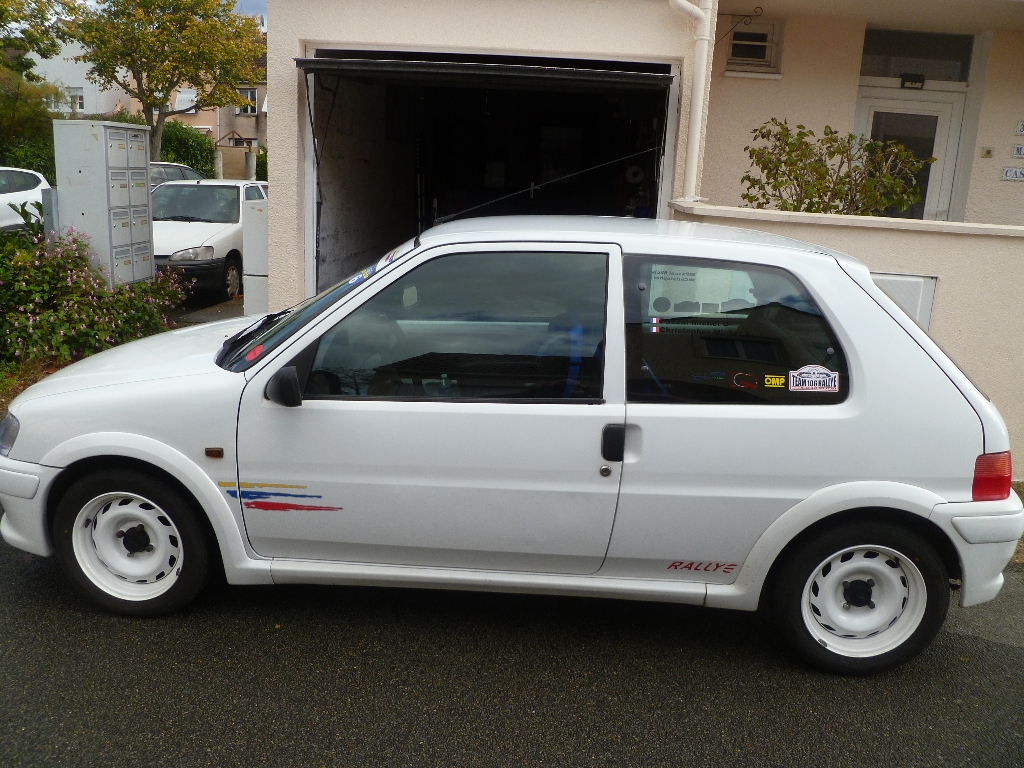

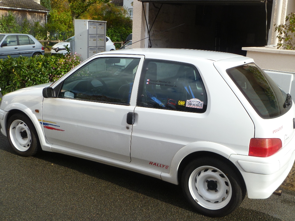

Bon ça y est la voiture a de beaux B6 tout neufs à l'avant et à l'arrière, avec des ressorts courts, des plaquettes DS 2500 à l'avant et des brembo à l'arrière; en prévision de la journée TELETHON du 8 décembre aux Ecuyers.
Le train arrière n'a pas été décranté, je ne trouve pas que la voiture plonge vraiment sur l'avant malgré les 3 cm de moins des ressorts.
je vais rouler un peu avec de manière à voir si l'assette de la voiture bouge ou pas, et je verrai après voir si on sort les barres ou pas.
je n'ai pas eu le temps de faire des photos, je les ferais demain et les mettrais sur le forum.

J'ai juste fait un peu d'autoroute et de route pour rentrer chez moi, mais on sent bien que la voiture est plus dure, les DS 2500 freinent fort, je verrai à l'usage mais j'ai bien senti que la voiture est beaucoup plus stable lors du passage d'un rond point

Voici les photos prises aujourd'hui

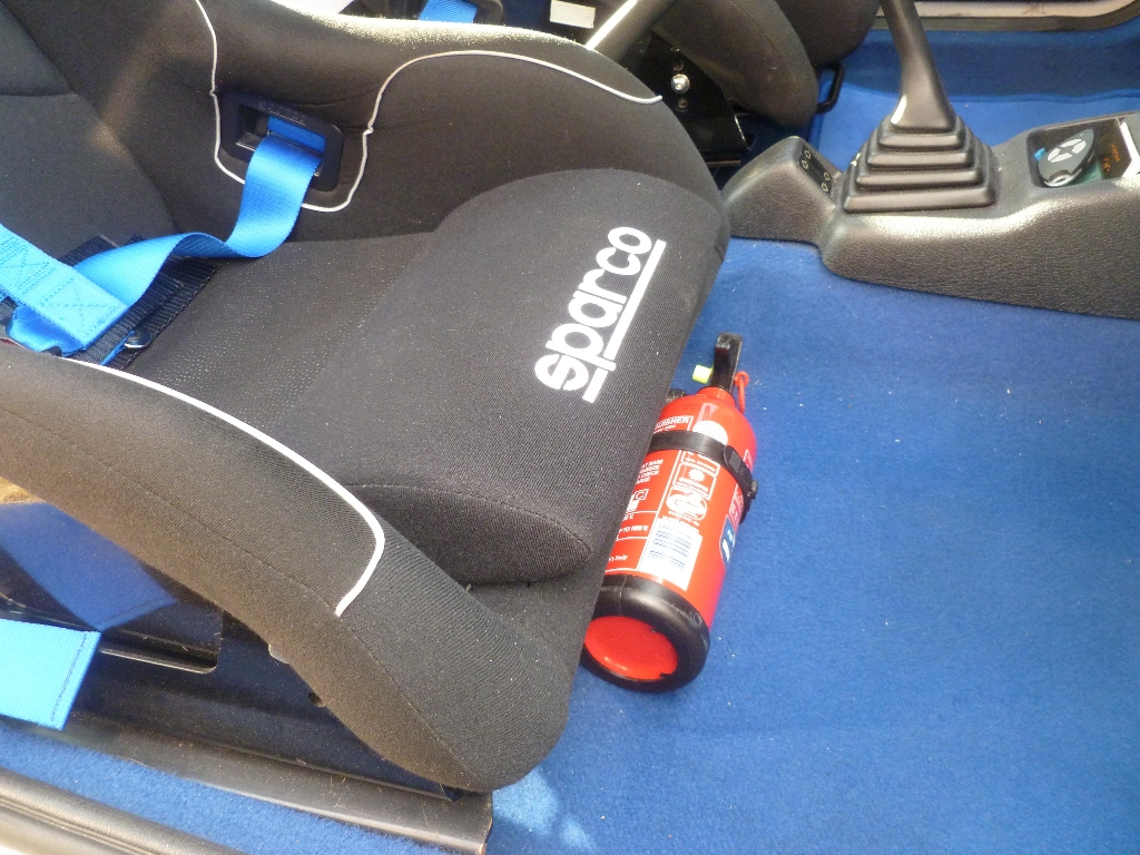

J'ai réussi à fixer mon extincteur avec des serre flex sur la console du baquet en mettant un morceau d'isolant sur la barre de la console pour éviter éventuellement que l'extincteur cogne dessus

Quand il sera l'heure pour la mienne, je pense hésiter au moins un million d'année sur les amortisseurs. J'aimerais voir comment la voiture réagit avec ce type de suspension, sur un lâcher de gaz ou quand on rentre sur les freins. Est-ce qu'on gagne en efficacité ce qu'on perds en "fun"? Je pense que ça me contrarierais qu'elle soit trop sur des rails..
Du coup, vivement ton retour après les Ecuyers (ou d'autres avis pour m'éclairer ;) )
Effectivement, l'assiette plonge pas tant que ça (un poil quand même)

Bon après mure réflexion, j'ai décidé de décranter le train arrière de 2/3 cm afin qu'elle soit moins plongeante et plus à plat.
Voilà plus qu'a actionner pour sortir les barres de torsion 8) :top:
Ah dommage, je trouve que c'était parfait là, ça restait proche et conforme à l'origine d'autant plus que l'assiette doit être plate une fois que le pilote est dedans actuellement, ça descendra davantage que l'avant après :chepo: Elle est bien mignonne en tout cas :bisou:
Messages : 4842
Merci Mr Truc :top:
Je pense qu'en la décrantant de 3 cm ça fera baisser le train arrière de 2,5 cm, et on devrait être bon pour l'assiette car avec mon poids plume :lol: :lol: :lol: le train avant risque de baisser encore un peu.
Le plus bizarre c'est quand mettant les ressorts courts -3 je n'ai pas eu l'impression que le train avant soit descendu de 3 cm, mais il est descendu quand même :top:
Quand on la regarde on voit qu'elle plonge un peu vers l'avant, et je pense que pour la piste avec les tarages fermes à l'arrière et le décrantage, elle devrait être collée au sol.
Pour les -3 qui ne rabaissent pas à -3, c'est un classique qui a fait plus d'un déçu ! :P Par contre, le poids du conducteur fait davantage descendre l'arrière que l'avant, c'est à prendre en compte pour ne pas se retrouver en mode "cul qui traîne", d’où l’intérêt de garder une assiette un poil plongeante à vide.
Messages : 4842
Effectivement ce n'est pas flagrant sur le moment mais après on voit bien que l'avant est plus bas que l'origine quand même.
Comme dis précédemment, je pense descendre de 3 cm ce qui fera en réalité descendre la caisse de 2,5 cm.
Après on adaptera si besoin en la remontant un peu, on verra bien
Merci pour tes conseils :top:
