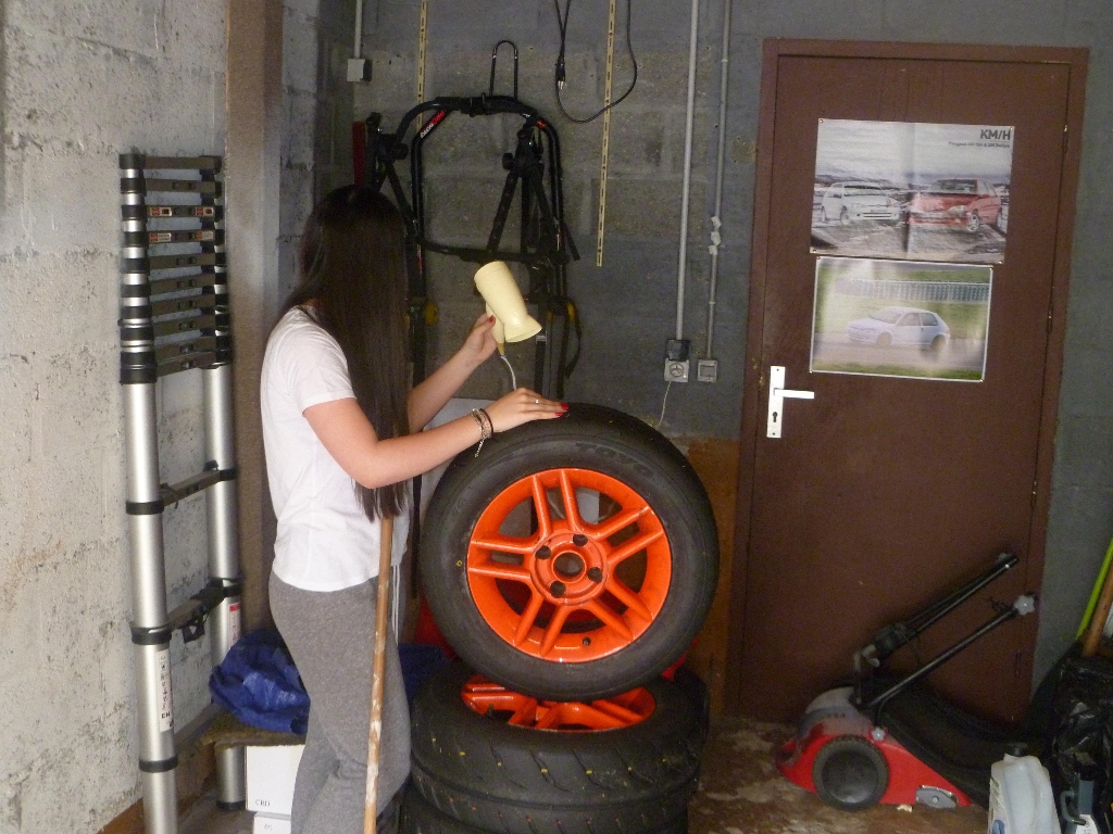

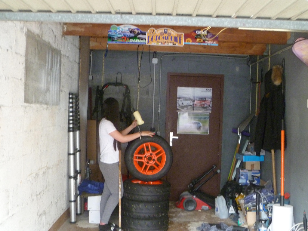

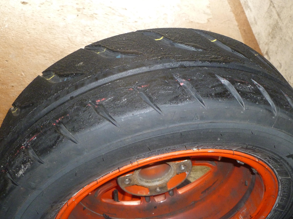

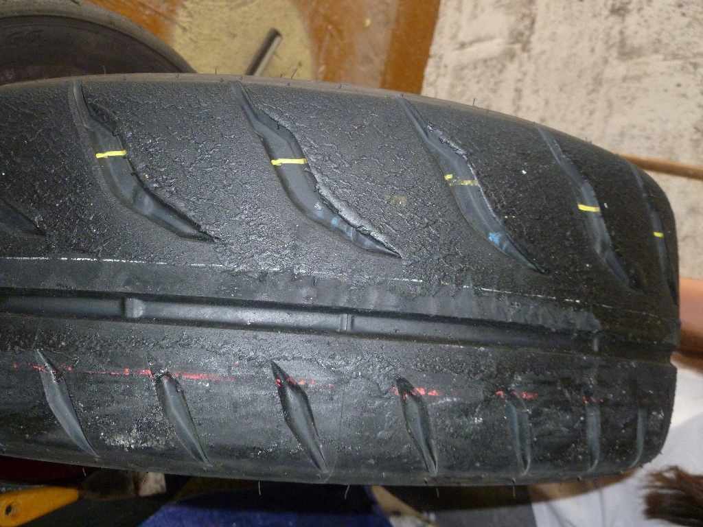

Cet après midi, séance retrait du goudron collé sur les Toyo lors de la sessions piste aux Ecuyers du 1er avril.
J'ai réquisitionné ma fille pour tenir le sèche cheveux, afin de pouvoir décoller plus facilement les boulettes de joint en goudron.
Un peu de boulot quand même pour préparer les 2 pneus impactés, afin de les monter vendredi pour participer au roulage lors du CILM à MONTLHERY.

Tu aurais roulé un peu ça se barre tout seul.
Tu les as en quelle taille les r888 ?
Messages : 4842
En 185/60/14
C'était super bien collé, je ne suis pas sur que ce soit parti rapidement.
De toute manière, je vais les monter à l'avant pour que ça se barre en roulant, il en reste une fine pellicule que je n'ai pas enlevé, car c'était trop galère.
Lors des gros appuis en courbes, ça devrait virer tout les restes de goudron.
Je verrai ça au fur et à mesure des sessions de roulage, au moins la gomme était protégée :D :D :D
Sinon tu peut aussi aller rouler sur route avec, ca va les nettoyer. :mouais:

Oui les bouloches au bout de 2 tours c'est partis. Même sur les slicks je gratte pas.
Messages : 4842

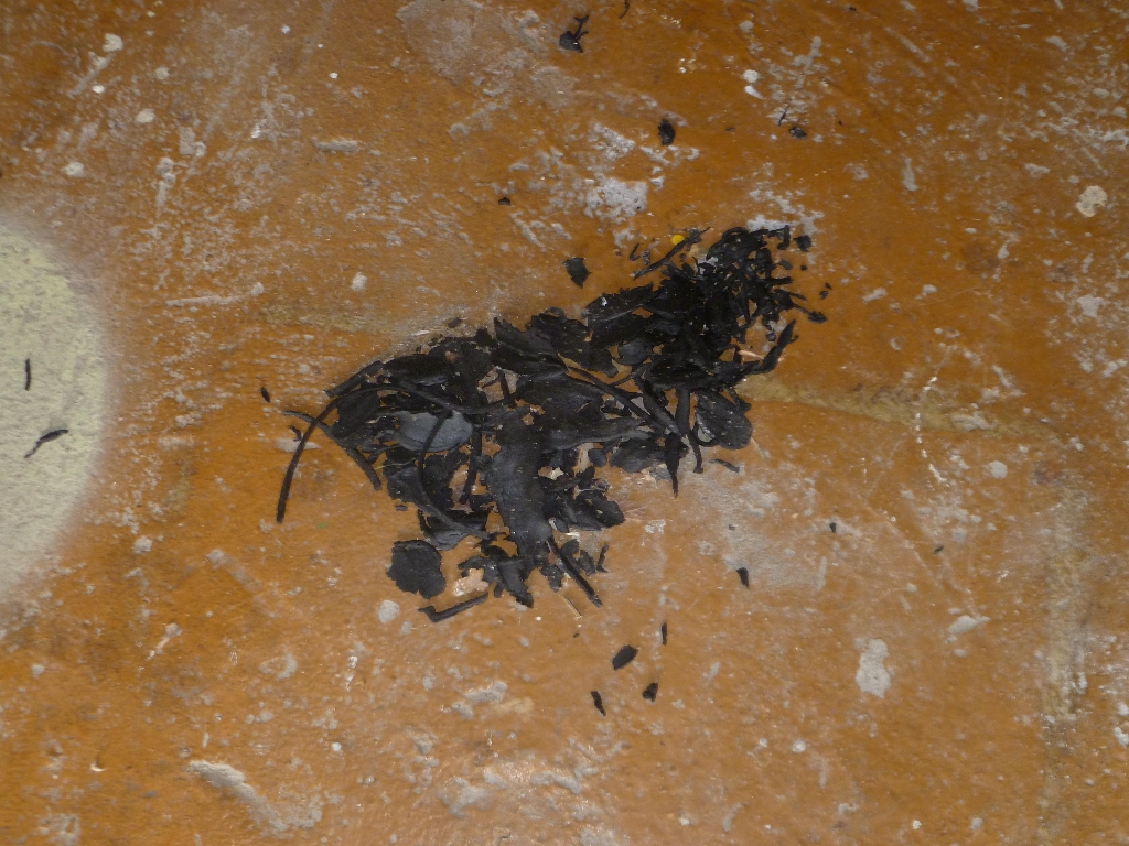

C'était la première que j'étais confronté à un truc comme ça sur la piste, en fait une société avait refait tous les joints de la piste des Ecuyers la veille, sauf que les joints n'ont pas durci et sont partis en plaques et boulettes sur la piste.
On a tous ramassé cette me..e sur les pneus chauds.
A la pause, la direction du circuit a rappelé la société qui est venu ramasser les morceaux sur la piste, ils ont fait un seau complet, mais il en restait quand même sur le bitume.
Même en roulant, ça se barrait pas au contraire on en ramassait encore :( :( :(

Ah oui d'accord, trop bizarre ça.. je croyais que tu enlevais les peluches de gomme.
Messages : 4842
Ah non, si ça avait été ça, je ne me serais pas prit la tête :D :D :D
Si tu regardes bien sur les photos du pneu , on en voit encore collé sur la bande de roulement extérieur en fine pellicule, et le tas de truc noir par terre, c'est ce qui était collé sur la gomme

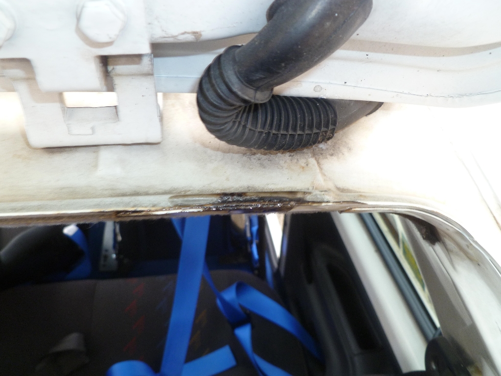

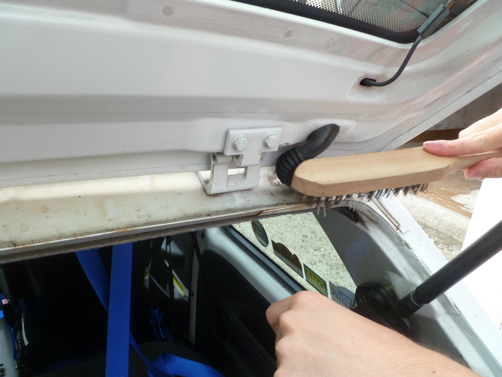

Hier changement du joint de coffre qui était un peu fatigué au niveau de la serrure.
En enlevant le joint je m'attendais à avoir des surprises sur le pourtour du coffre
Quelques petits points de corrosion, mais rien de méchant, un coup de brosse métallique, un peu de frametto, séchage et pose du nouveau joint, acheté sur le salon auto retro de ROUEN.

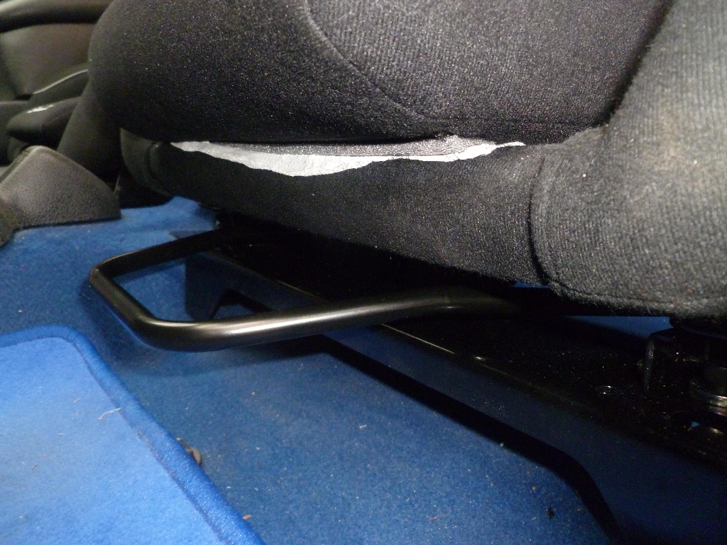

Pendant le séchage du frametto, pose de la glissière sous le bacquet conducteur
