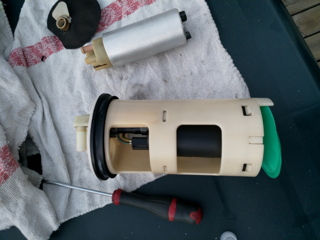

Changement de pompe à essence suite à des ratés et une perte de puissance dans les tours.
La pompe n'avait jamais été remplacé donc après 23 ans on lui pardonne !
Merci à yoyo et au fif pour leur aide !

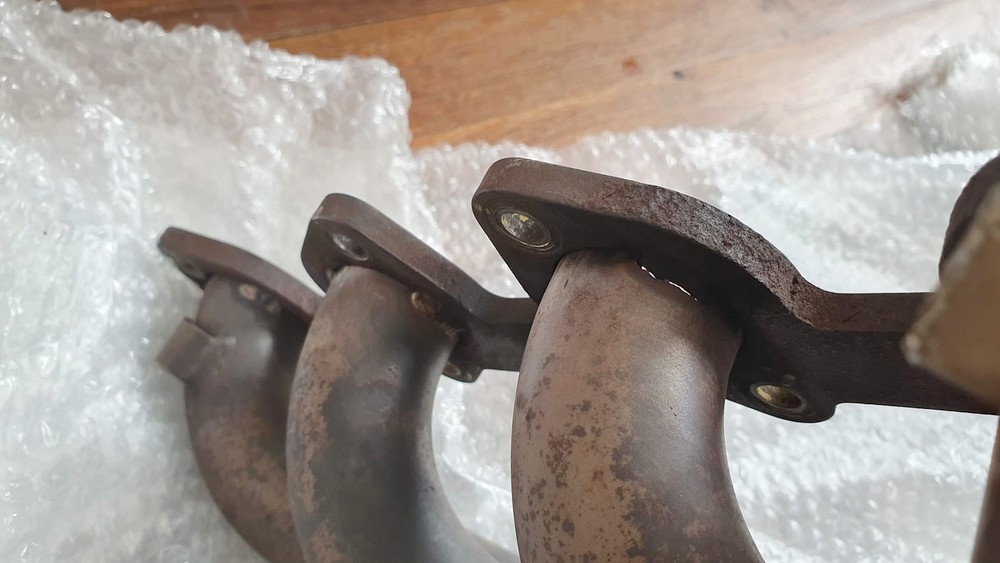

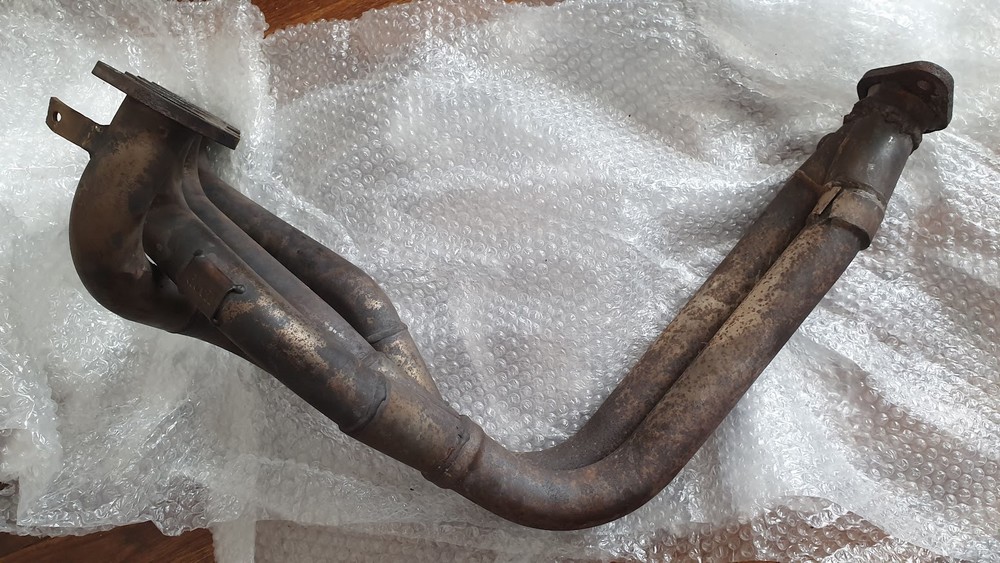

Pour un futur pas forcément proche, un collecteur DEVIL 4/2/1.
Il remplacera le Sportex en acier.
Comme beaucoup de DEVIL il a bien vécu et est à ressouder au niveau de la bride côté culasse.
La faiblesse vient principalement du fait que la fixation sur la boite est absente, donc tout le poids et les mouvements de la ligne sont répercutés proche de la culasse...

Belle trouvaille. Je recherche également un collecteur mais je ne sais pas quoi prendre :?
Messages : 1408
joli! :top:
Y'a des différences avec le sportex en place? (diamètre, architecture..)
Messages : 12594
tomygti a écrit :Belle trouvaille. Je recherche également un collecteur mais je ne sais pas quoi prendre :?
Le DEVIL est quand même connu pour être bien foutu.
Sur le test Echappement qui comparait DEVIL et Supersprint, le DEVIL était plus performant (avec le reste de la ligne).
Messages : 12594
tour2babel a écrit :joli! :top:
Le Sportex est en acier, ça a été une raison suffisante :lol:
