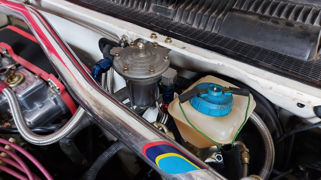

Ce week-end, j'ai remonté le nouveau filtre du Filter King avec son bocal alu:
Du coup j'ai pu remettre en route (toujours avec l'ancien moteur bien sur):

Les carbus ne sont absolument pas réglés, mais c'est déjà pas mal!

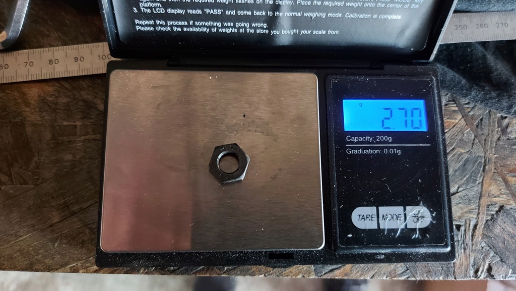

Ensuite , j'ai monté sur ma nouvelle rampe de culbuteurs des écrous plats, le gain de poids n'est pas négligeable sur des pièces en mouvement! :

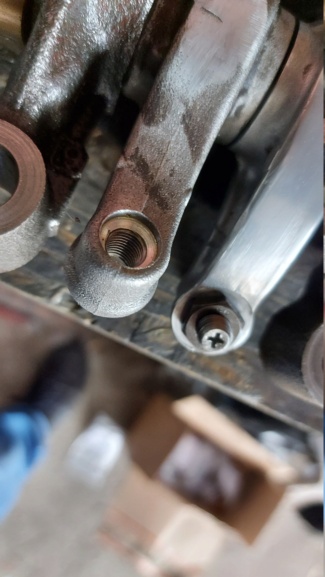

On vient bien le travail sous le culbuteur pour laisser la rotule travailler librement:
