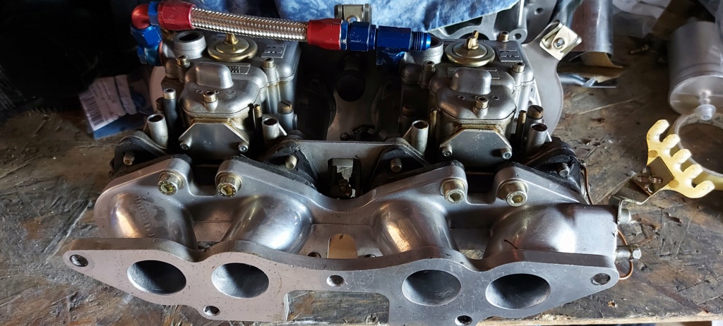

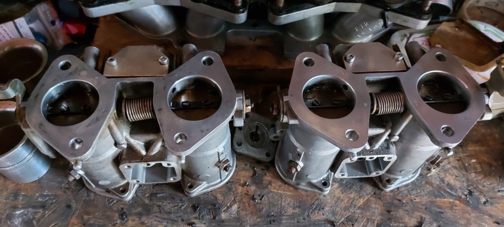

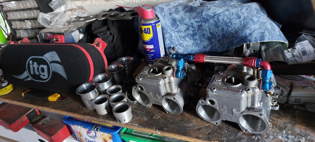

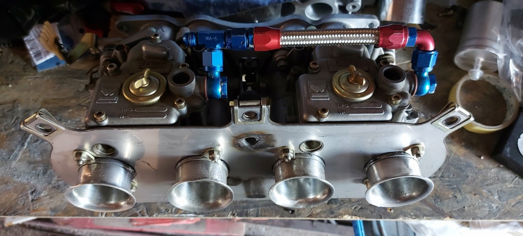

Lors des dernières mises en route, j'avais remarqué une accélération assez soudaine du régime moteur quand celui-ci montait en température   :?
Je profite donc d'être en chômage partiel en ce moment pour refaire l'étanchéité des carbus, (ça ne leur fera pas de mal , ils n'ont jamais été démonté depuis le montage de ce moteur dans l'auto en 2005!!   :D ) et faire quelques évolutions

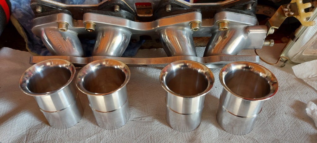

Les pièces arrivent au compte-gouttes: cornets en 38mm qui vont remplacer les 29mm:
plaques de suppression des commandes de starers, gilcleurs d'air et d'essence plus gros:
Enfin, hier matin après réception d'un peu de visserie bichromatée , j'ai commencé à réassembler la rampe puis à la remettre en place :bien:

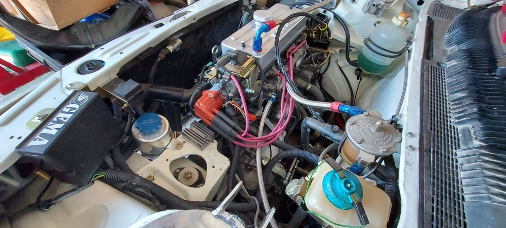

Suite du remontage cet après-midi :roll: , il me manque encore le filtre et le bocal du Filter King à recevoir et ça devrait démarrer! ;)
