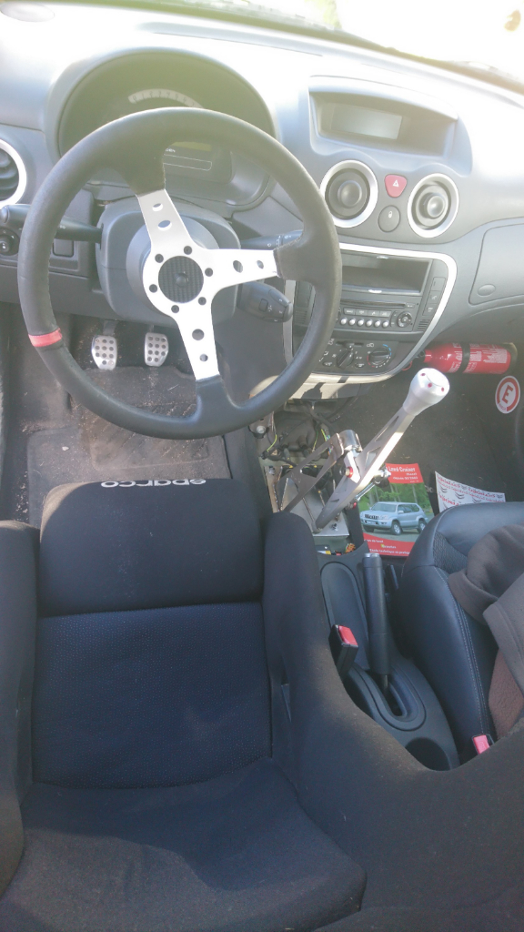

Le montage du volant nécessite un leurre airbag de 2.2 a 2.5 ohms pour ne pas avoir de temoin...
Et le klaxon passe certainement par un relais j'ai mis un petit bouton style bouton poussoir comme ceux deporté mais monter sur un plaque carbone taillé sur mesure au milieu du volant plus léger.
Le but va être de chasser le poids partout comme boost a l'époque sur sa 106 rallye 1300
Mais en gardant les sièges arrière pour ma fille quand même ^^

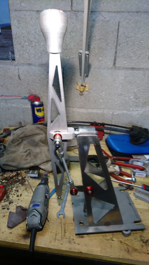

levier C2 VTS .JPG (574.79 Kio) Vu 3099 fois
levier C2 VTS 2.JPG (668.35 Kio) Vu 3099 fois
Short shift c2 VTS by RBSprint
Je suis content de moi car impossible de trouvé un levier a prix correct...
chez CAE c'est exorbitant

Je me suis inspiré de plusieurs levier pour le concevoir.

Propre ton levier ! 8)
