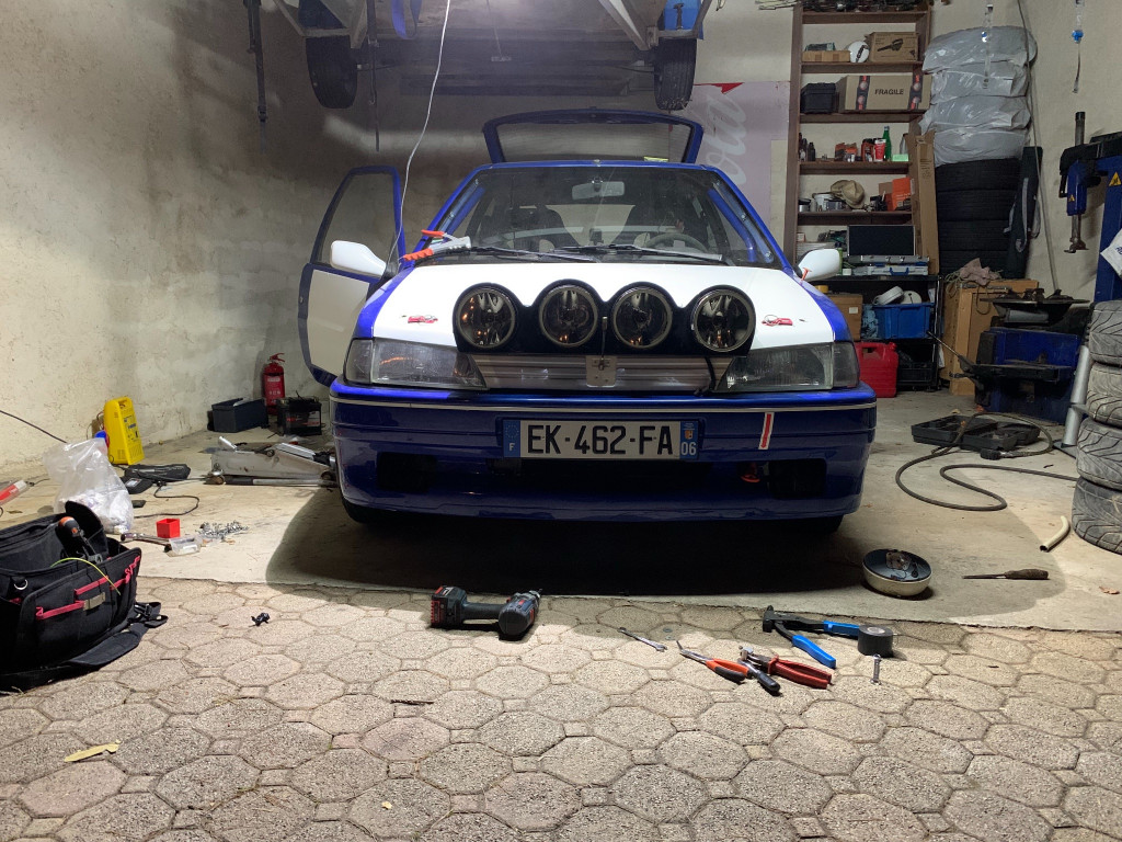

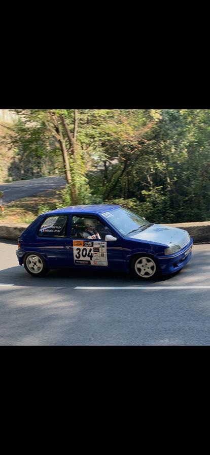

Bonjour
Comme promis quelques photos
D’autres seront à venir.

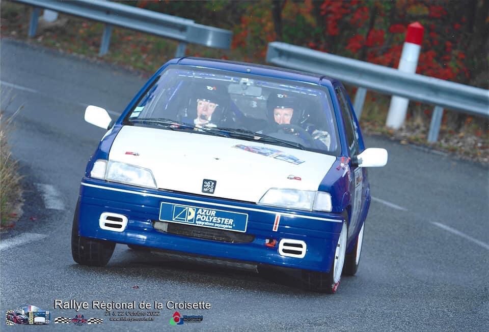

Enfin quelques photos du rallye.
