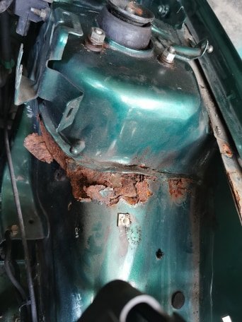

C'est vraiment inquiétant cette histoire de joints et ton expérience finit de me convaincre de jeter un œil aux miens car si je ne m'en suis jamais soucié jusqu'ici, il y a quelques mois le propriétaire actuel de mon EX Rolland Garros m'a montré ces photos suite à un choc trottoir :shock:
On voit bien que la tôle a été attaquée sous le joint et c'est d'autant plus inquiétant que cette caisse n'a pas un point de rouille ailleurs :o
ça fait peur cette rouille qui s'immisce sous les joints ! Disons qu'elle avait déjà de la rouille "visible" donc c'était potentiellement d'avantage gangréné.
Whoo, elle est bien attaquée aussi ton ex :shock:
