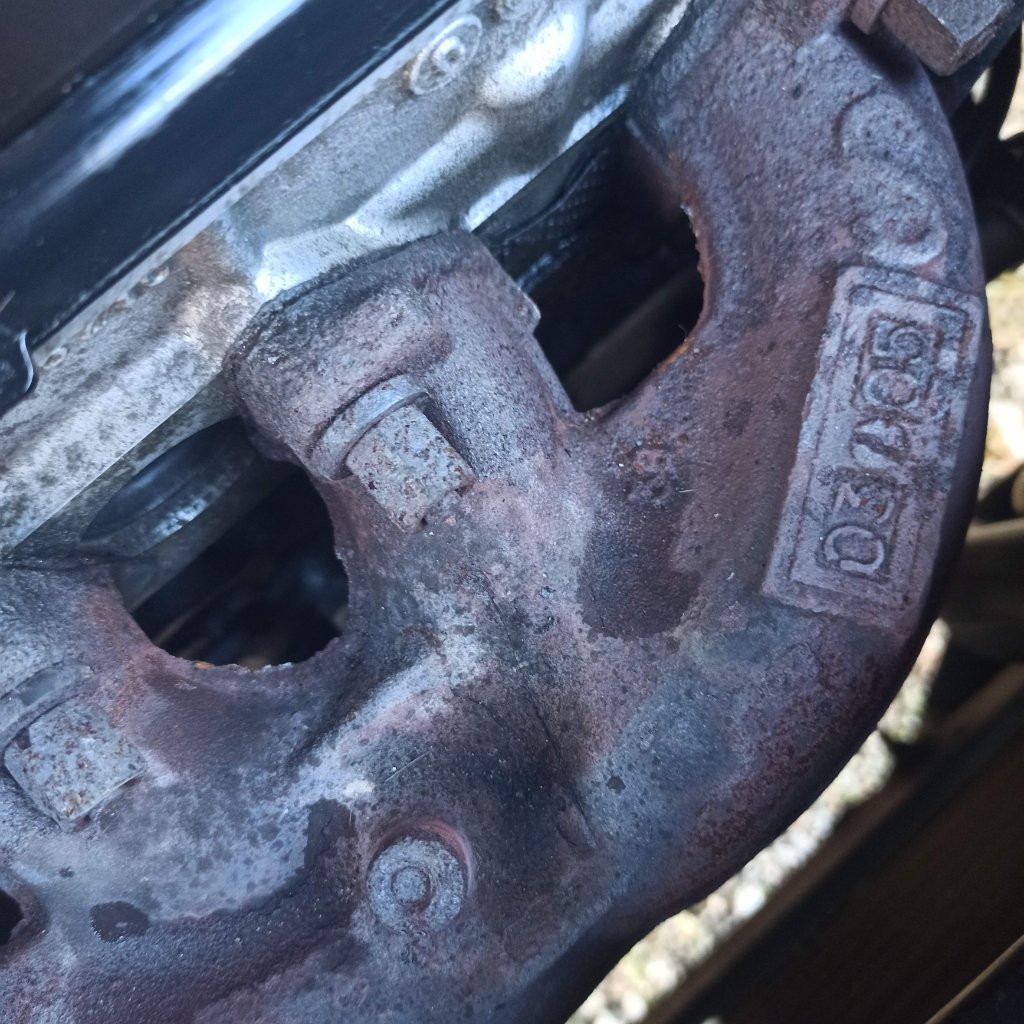

Comme cité dans le titre , je viens de m'apercevoir que mon collecteur était fendu sur le dessus .( En enlevant la plaque ISO)
Avez vous déjà eu le cas , ? Cela annonce t'il un autre souci ou c'est tout simplement la vieillesse comme son proprio :lol:
Merci a vous

J'ai jamais eu le cas mais c'est sûrement dû a la vieillesse ;) je vois souvent des ricaines avec des collecteurs d'échappements fendu , ca se trouve la mienne doit peut être avoir la même chose :fufu:

Oui ca doit être les changements de températures successifs qui fatigue le métal

Il me semble que ça se ressoude ou sinon collecteur inox c'est le moment 8)

Tu as raison Pascalou
une ligne inox + collecteur :D
mais dans tous les cas pour le CT il va falloir le remplacer

Elle n'est pas encore validée :o il me semble en avoir vu passer un le coin coin, mais tu es sur que c'est ça qui bloque pour le CT ?
Re: Collecteur échappement phase 2 origine fendu
Le CT me dit la sonde
Mais il n'a pas vu la fuite du collecteur , peut être les deux :?

Il me semble que tu as changé la sonde lambda, tu l'as repassé à la contre visite ?

Passe la à la CV , ça devrait passer 8)

Tu crois , je pense que cela doit impacter forcément la pollution .

Au contraire, si tes gaz sortent par la fente ça en fait moins au pot :lol:
