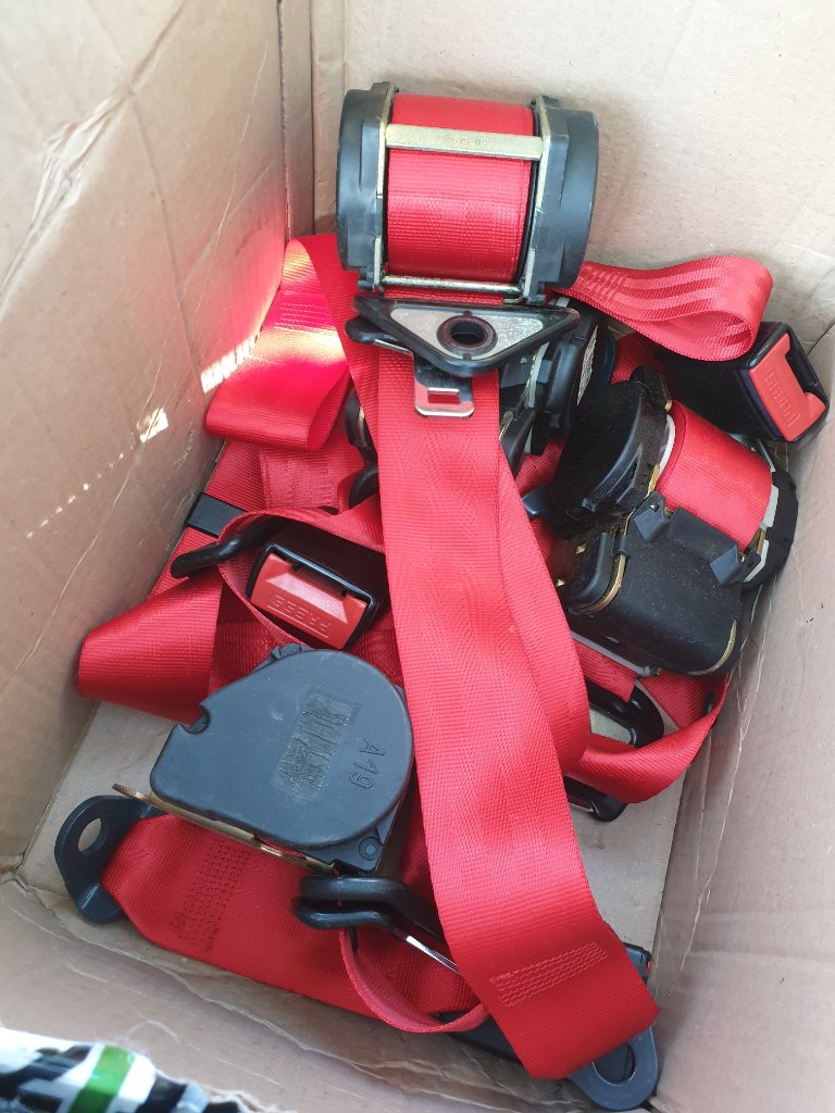

Alex77 a écrit : 20 nov. 2020, 00:15 Cpa ceintures ! Qualité au top et service client aussi! 20200624_093737.jpg
Nickel le rendu :D
