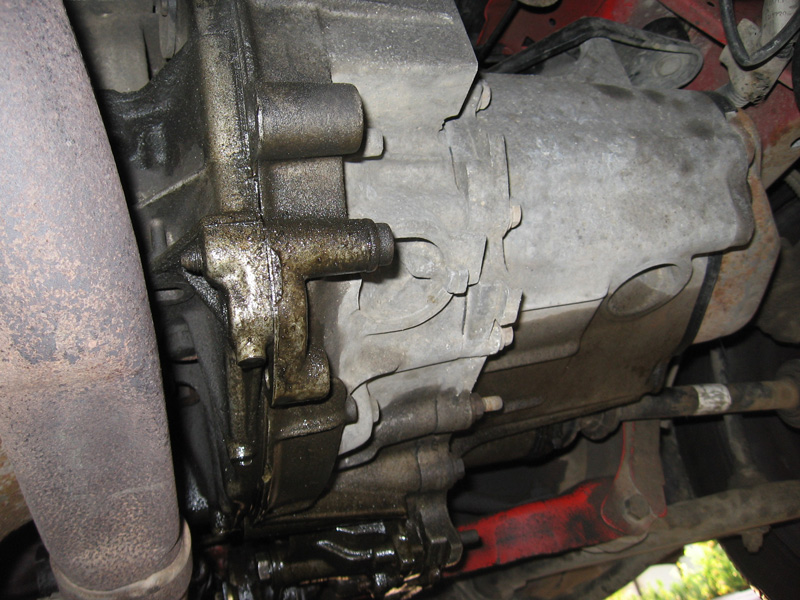

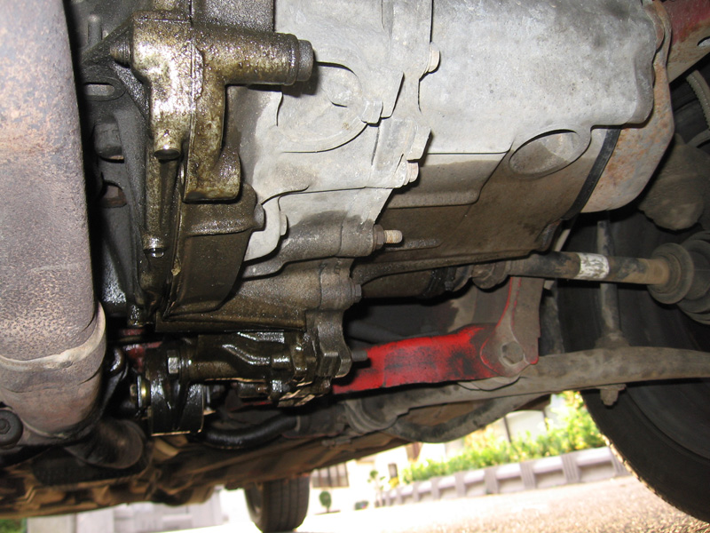

Voilà, j'ai déjà ces 3 éléments. Elle part vendredi soir ! Heureusmeent car la boite crie, perd à l'huile et l'embrayage patine au delà des 100km/h :roll: Il était plus que temps !

Bon, j'ai récupéré mon auto aprés 48h :bravo: . Le support anticouple qui se déchirait au niveau de la caisse a été ressoudé. 2 biellettes de tringlerie de boite changées également. Train arrière parfait. Moteur au top ! Bref, du bon boulot !
Une seul décéption... c'est un pont de rallye phase 2 dans la boite : 16*65 (origine = 13*59) ... 3900trs/min à 120km/h ! Je suis en sous régime en dessous de 4000trs... Les rapports ne suivent plus comme j'aimais tant avant ! J'utilise quasiment plus la 5. :shock: Inadapté pour le Tu2j2 ! :( Je prends contact ce soir et je vous dis quoi... Pour ce qui est de mon ancienne boite, ce sont les satelittes et planétaires qui étaient "destroyent"... Plus les débris qui ont cassé un roulement et fuite d'huile sur embrayage complétement mort ! Il était temps... :roll:
