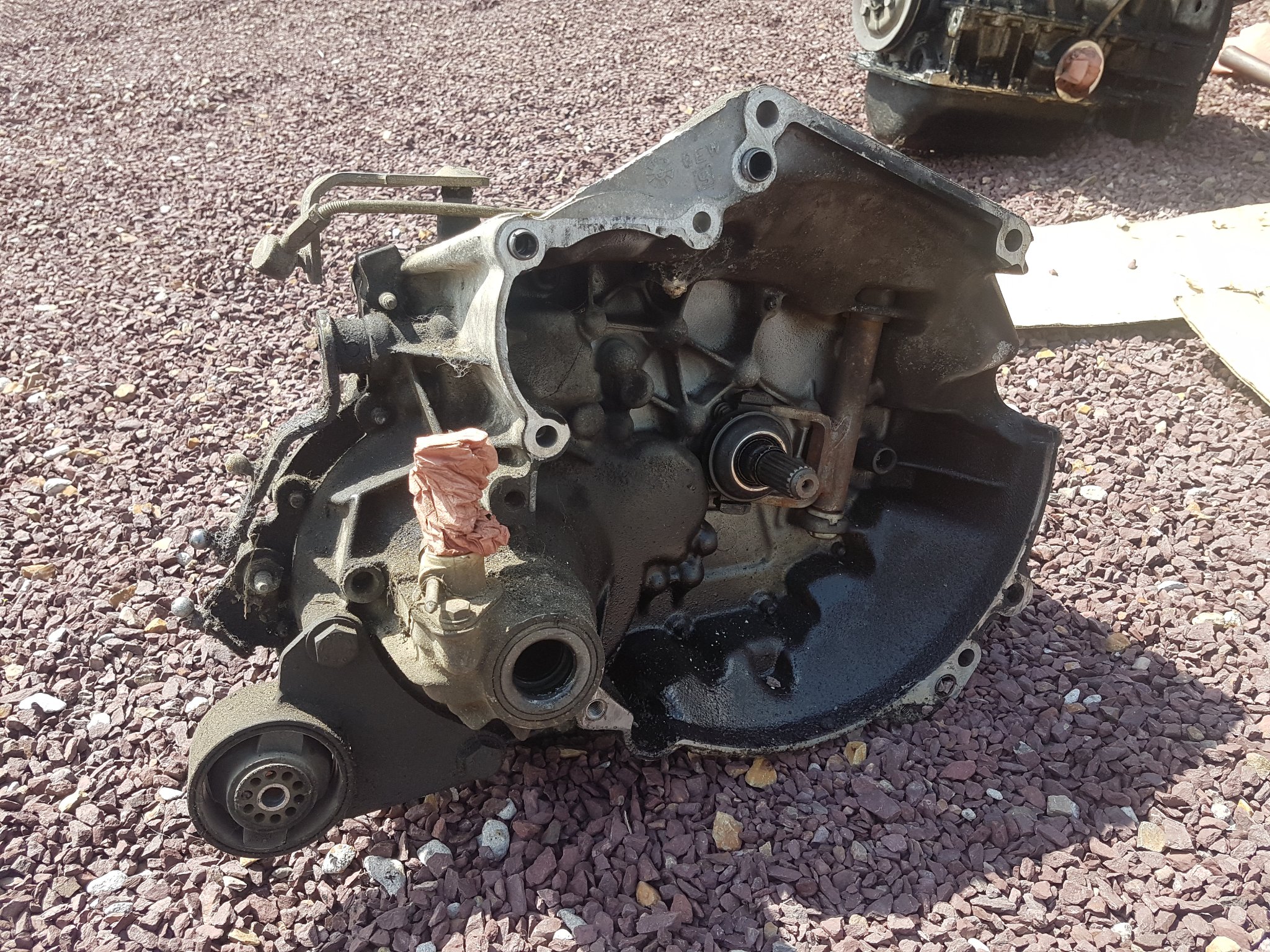

A confirmer, mais je suppose qu'il n'y a pas grand chose à récupérer
Le couple 14x60 de la boite 4 vitesses impose de rester en 4 vitesse étant donné que l'axe secondaire (qui porte le couple à 14 dents) est plus court que sur les 5 vitesses..
Reste à voir si les pignons de la 4 vitesses ont une démultiplication plus intéressante que sur ta boite 5
Re: [106 XN 1993] Petit sleeper Raid
Non, tu ne peux même pas récupérer les pignons car ils sont moulés dans l'arbre primaire qui n'est pas compatible pour les 5 vitesses...
Donc au mieux, tu peux récupérer les synchros de 1/2 et 3/4 s'ils sont en bon état, et peut-être quelques bricoles, mais rien de très intéressant malheureusement

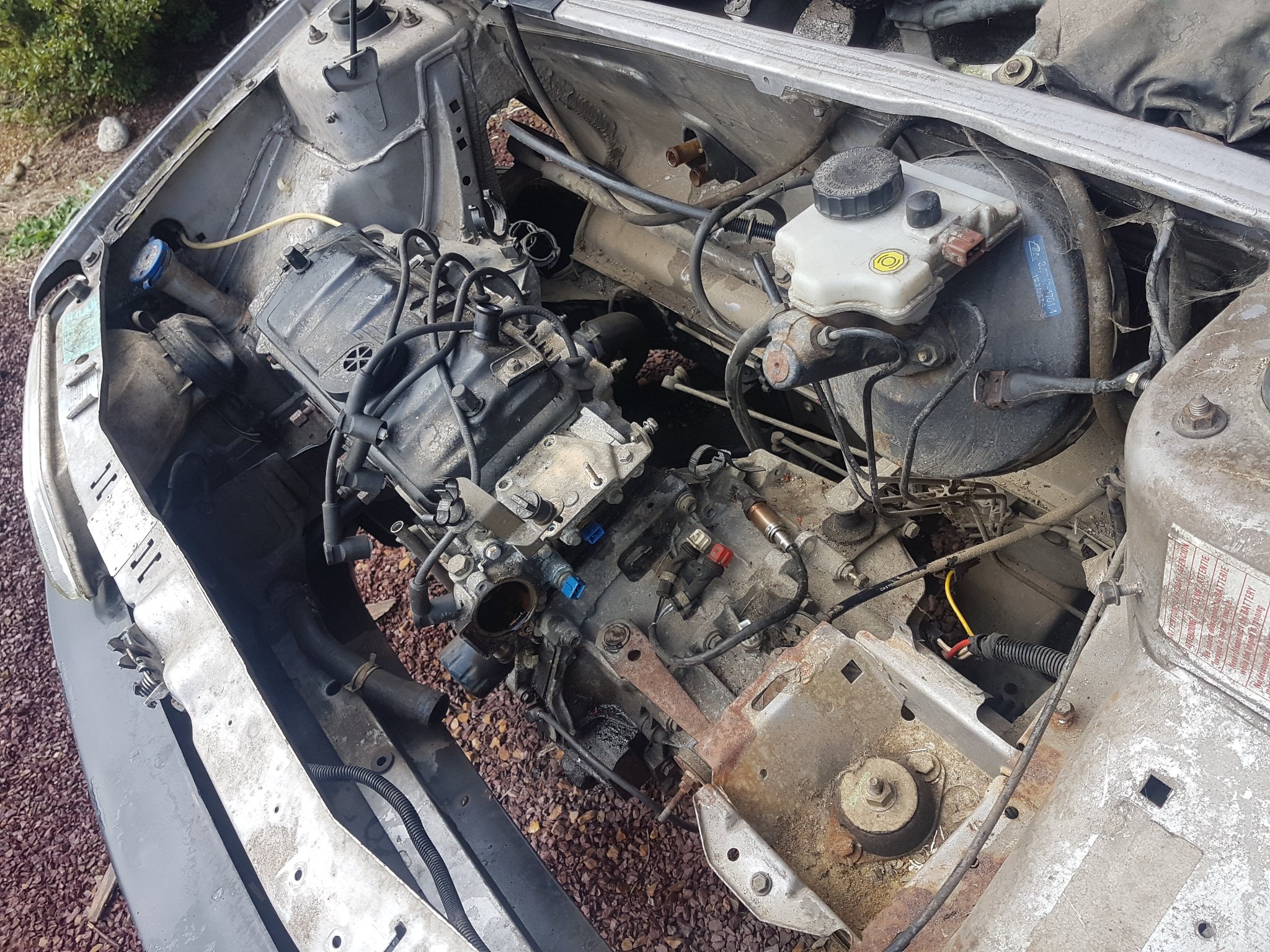

Le printemps est enfin là, c'est parti pour la suite!
(Partie 1/2)
Objectif: mettre au propre la baie moteur avant la fin de l'été. Traitement anticorrosion, soudure des tôles du support moteur côté distri ayant été extrait de la 106 Signature, mise en apprêt et peinture!
Pour la peinture j'hésite pour la couleur, je ne souhaite pas remettre la baie moteur couleur caisse mais plutôt quelque chose d'un peu plus sombre... Gris anthracite + vernis...? Pourquoi pas!
Mais si vous avez d'autres idées je suis à l'écoute.

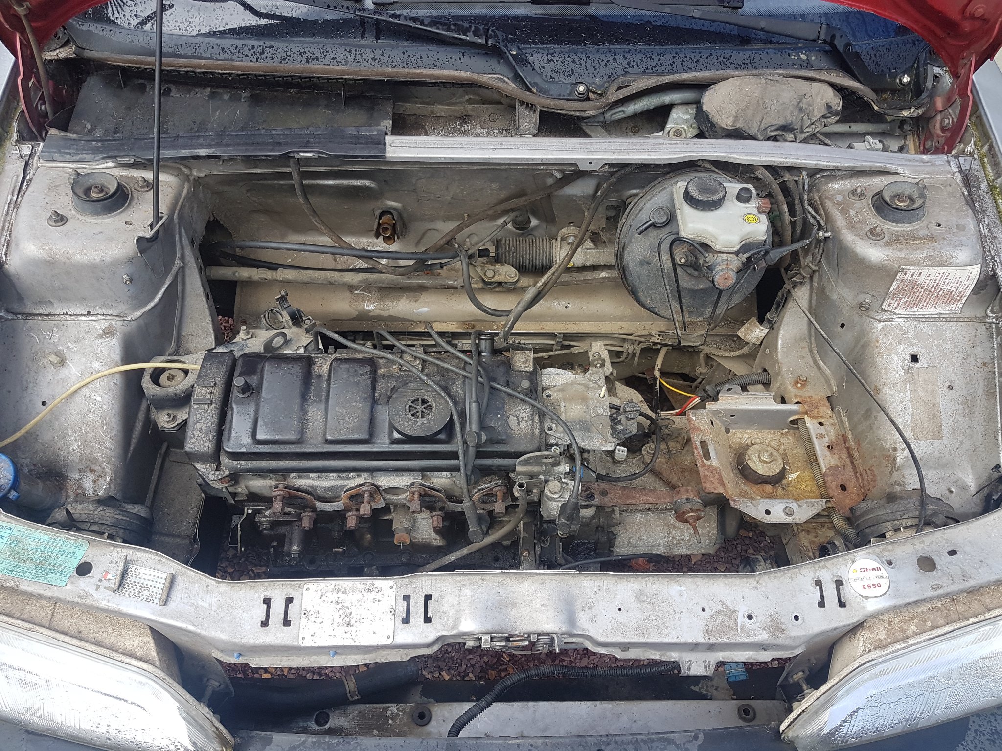

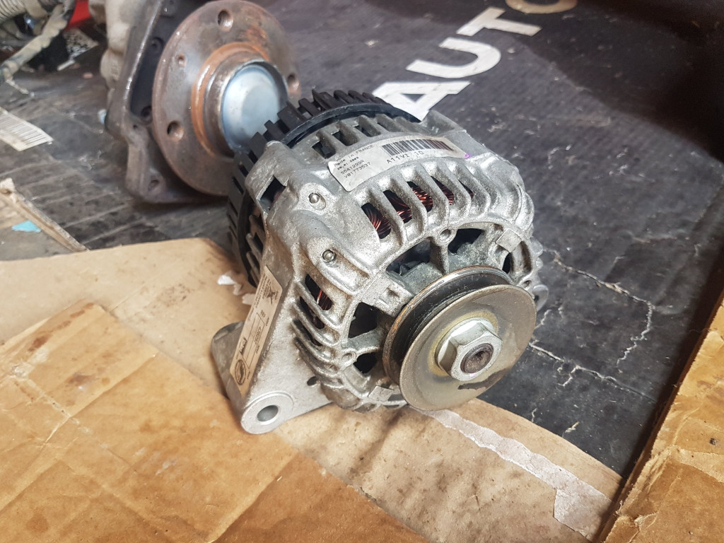

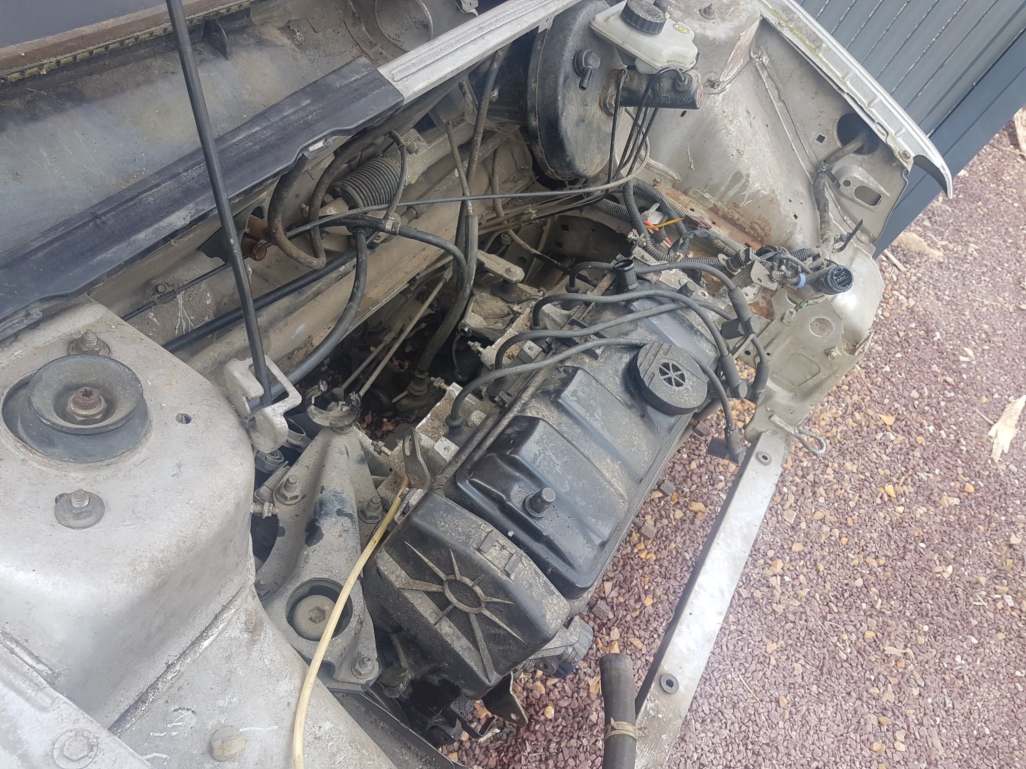

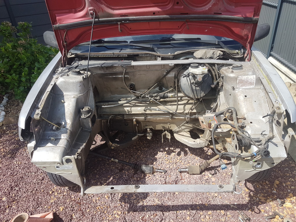

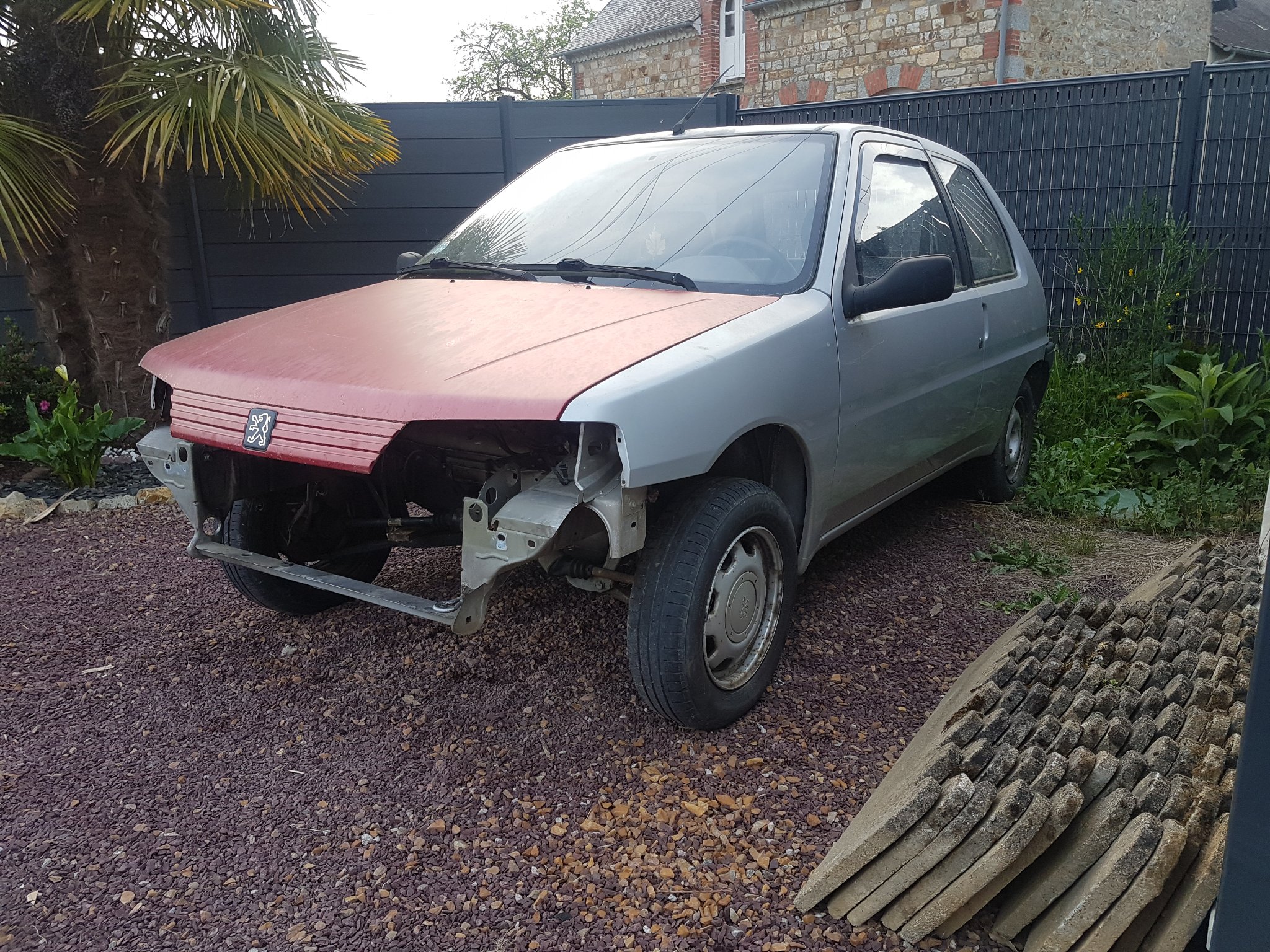

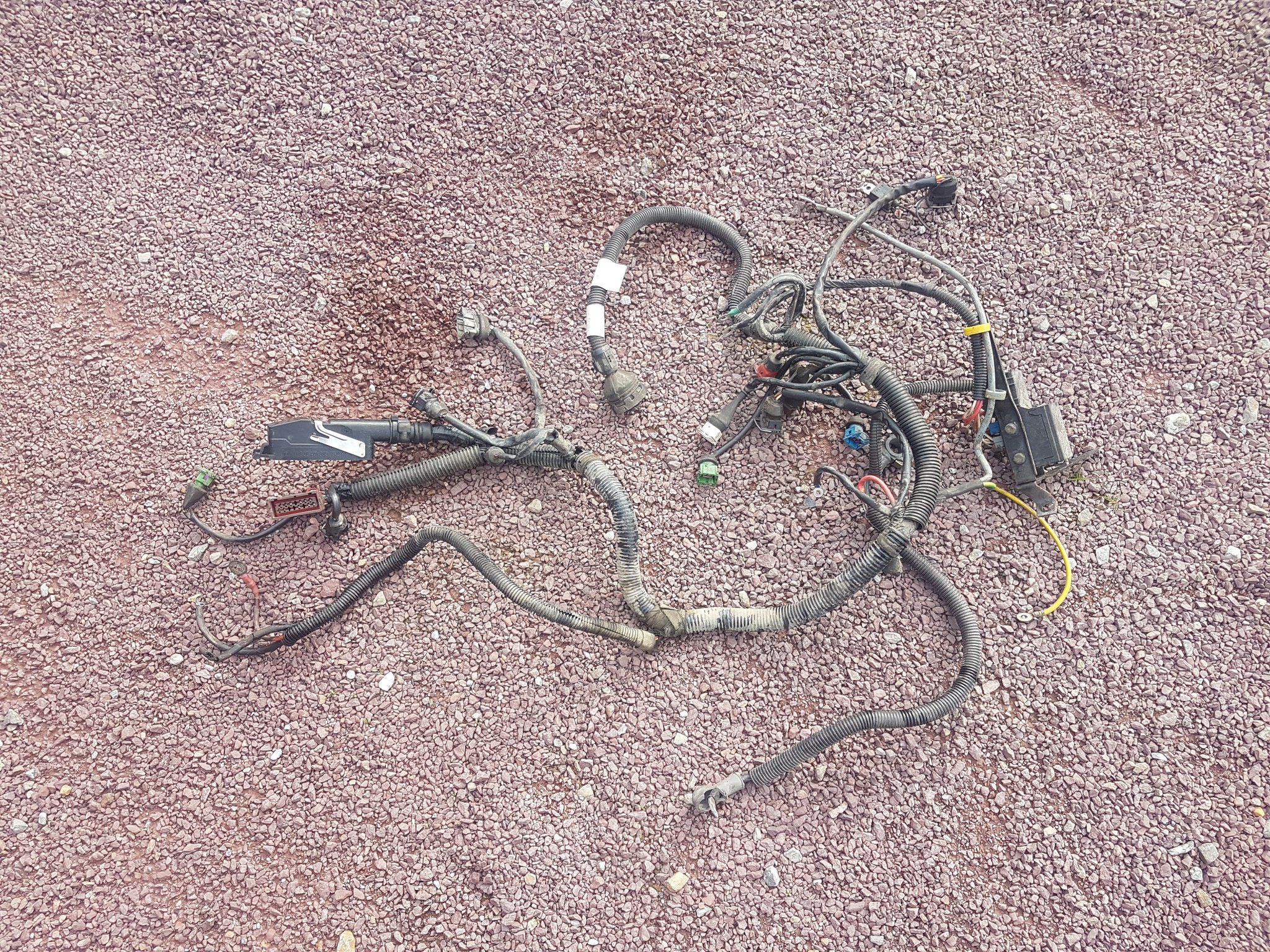

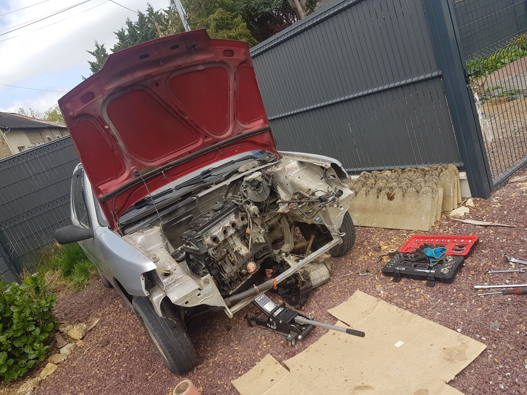

Le 1er avril, ayant du temps libre (sans poisson d'avril) je me suis avancé sur le démontage de la 106 XN et de son TU9M CDZ en m'occupant du démontage du faisceau moteur et de quelques autres composants afin de mettre en vente ce dont je n'ai pas besoin pour la suite.
D'ailleurs si des pièces vous intéresse comme par exemple l'alternateur à courroie trapézoïdale et son support sur le bloc, hésitez pas. Le week-end du 27 avril, nettoyage du TU3MC KDX. La suite sur le post suivant.
(Partie 1/2)

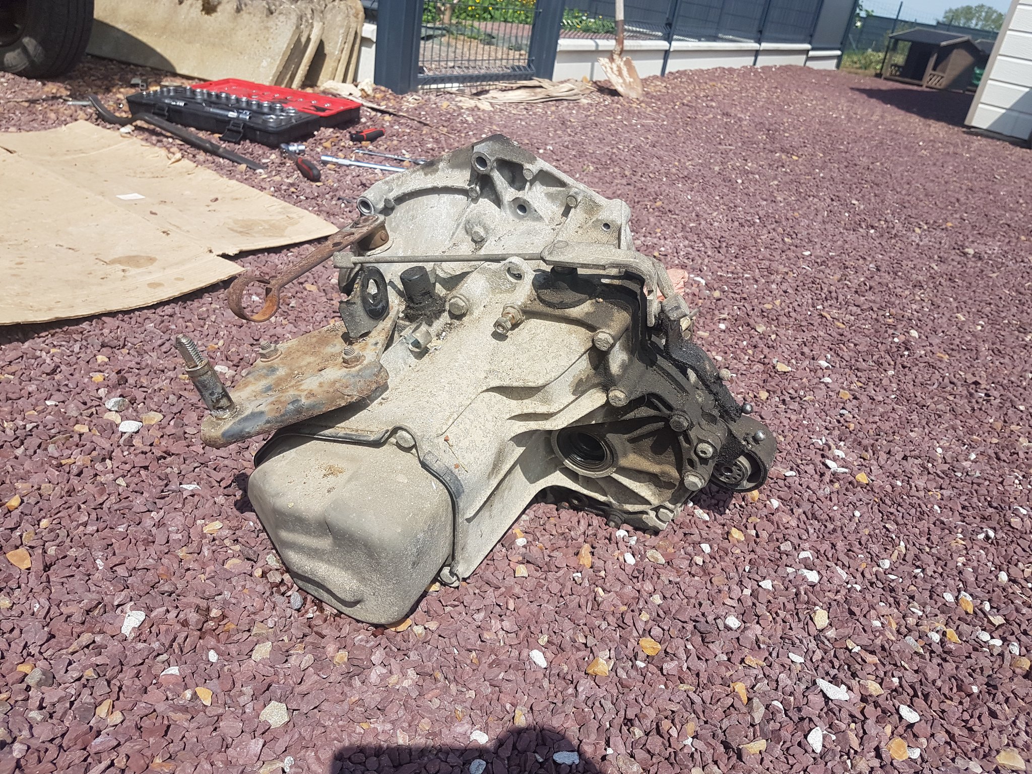

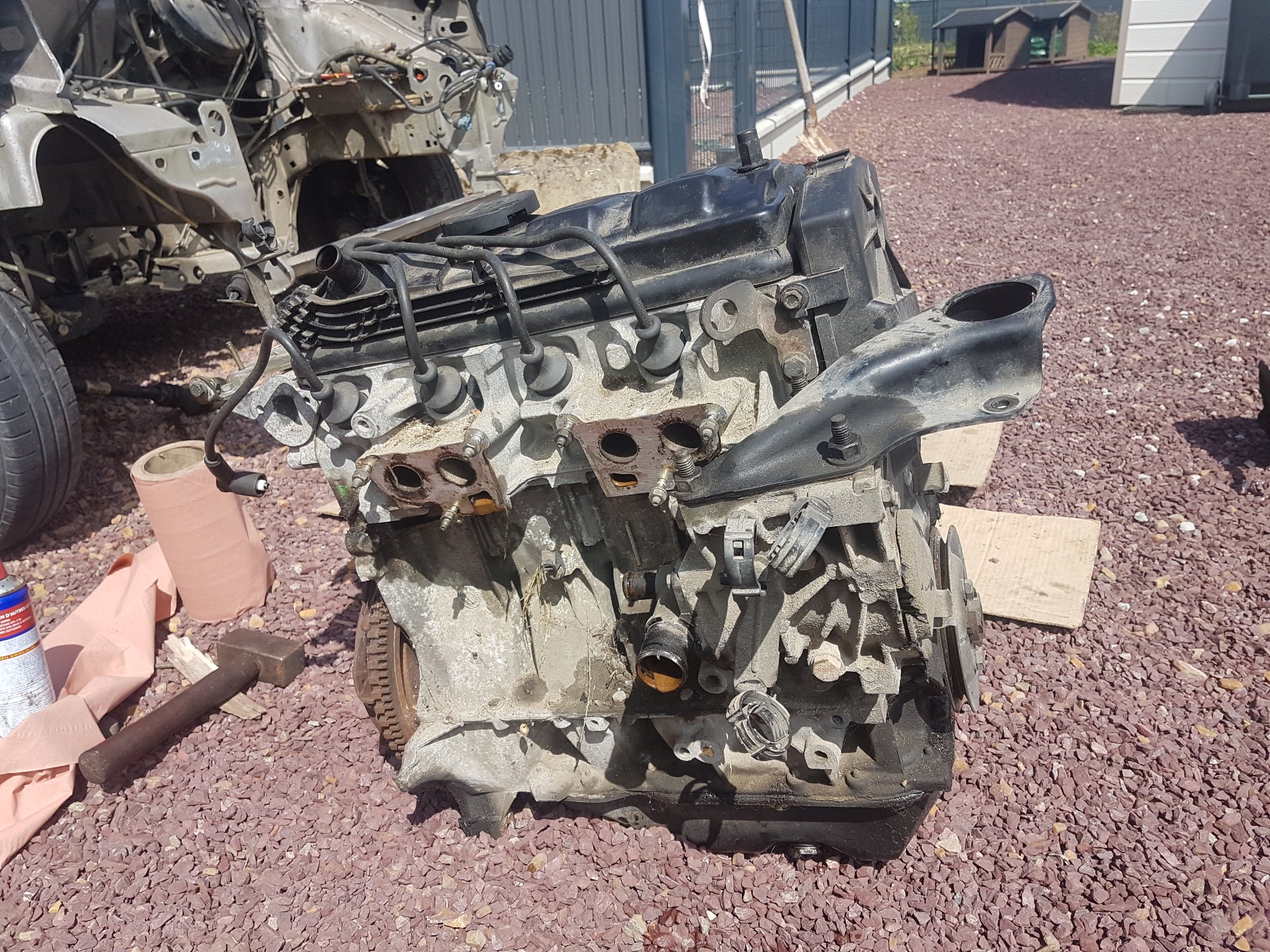

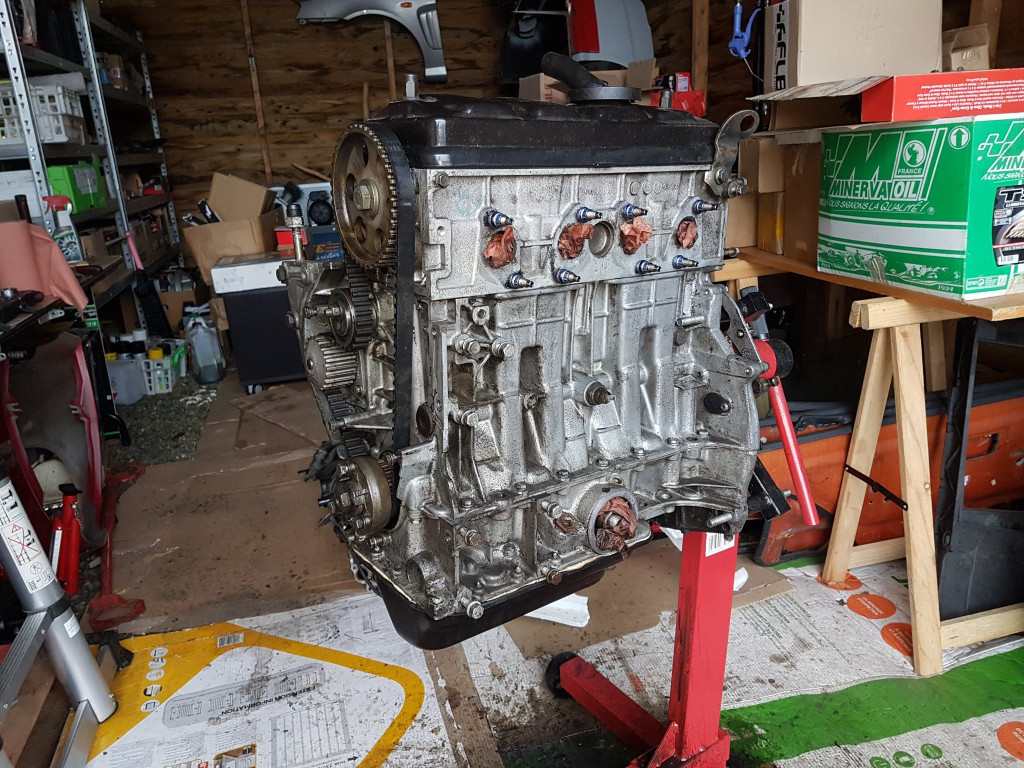

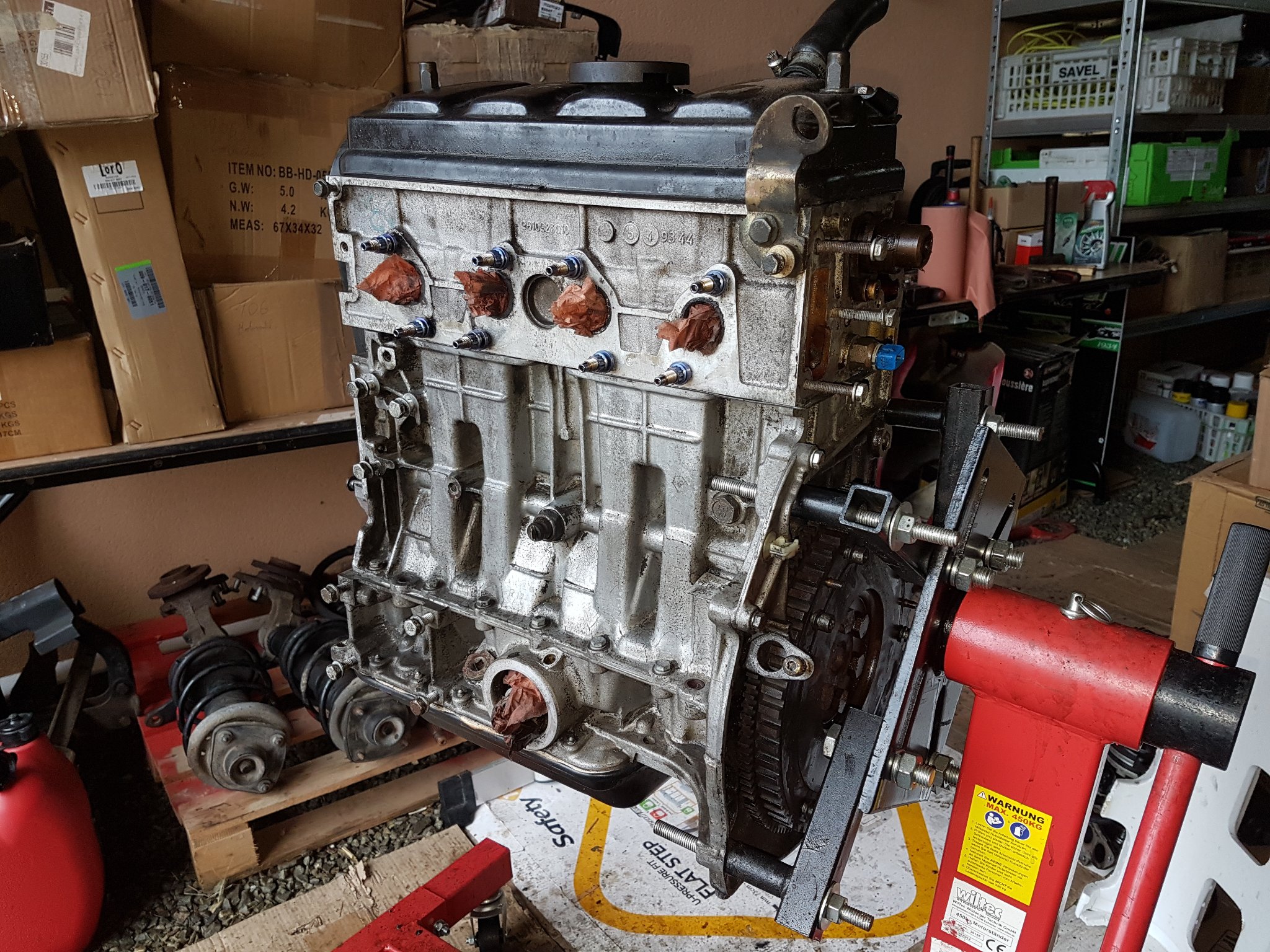

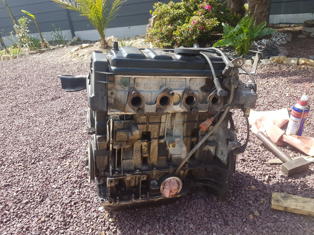

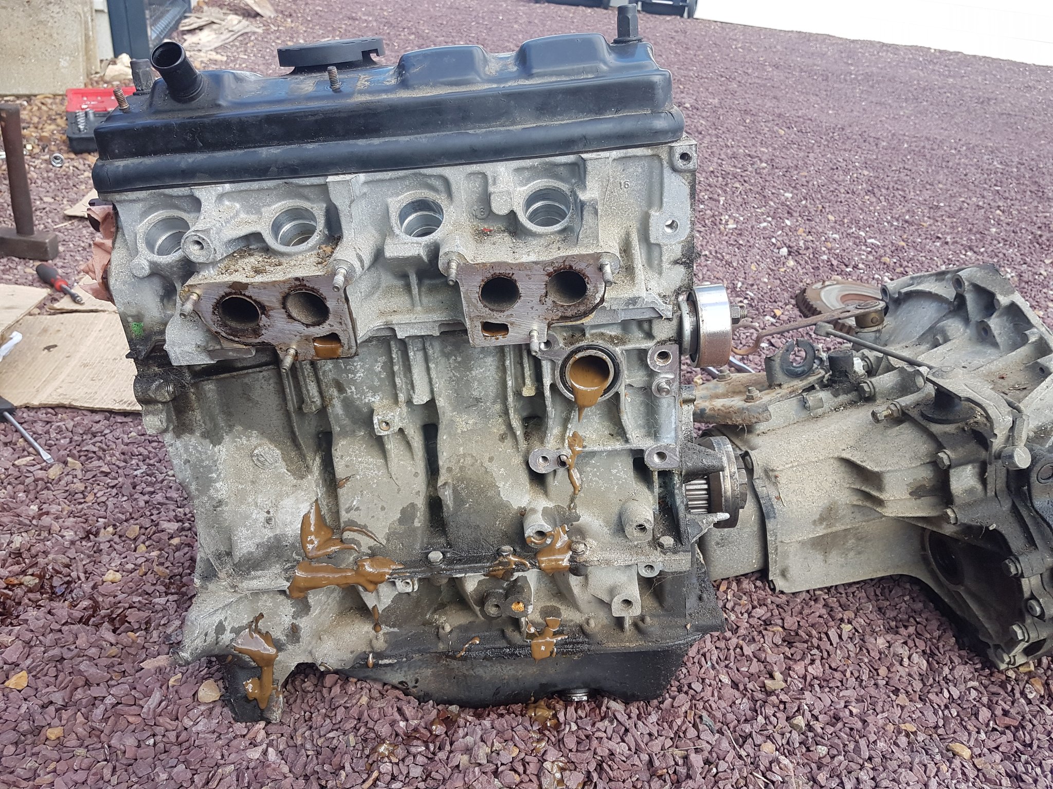

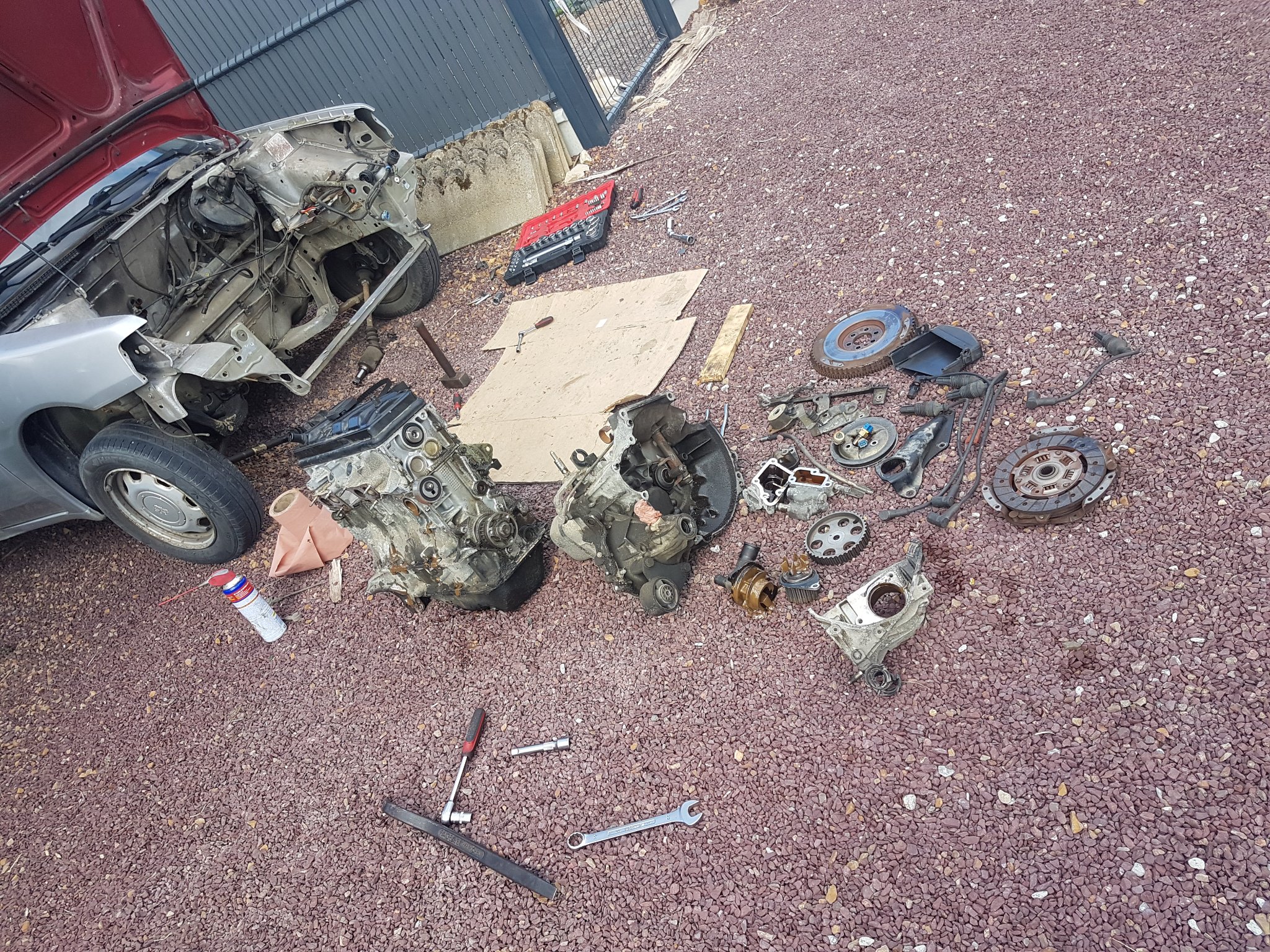

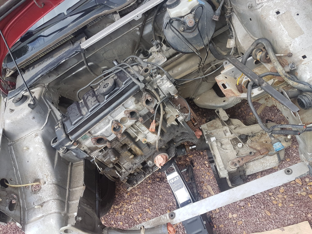

J'ai profité de mes congés de la semaine dernière pour terminer l'extraction du moteur et de la boîte.
J'hésite entre vendre les pièces du TU9M CDZ au détail au risque de galérer à tout vendre et de me retrouver avec une partie des pièces à prendre la poussière dans le garage ou alors d'investir un peu pour le retaper et le revendre prêt à monter mais j'ai pas l'impression que ça se vende très chère ce genre de moteur et que ce soit rentable d'investir dedans pour le revendre potentiellement à perte, même s'il n'a même pas 100k km et que je trouve dommage de jeter des pièces d'un moteur pouvant encore fonctionner après un peu de taf. Si je le retape j'ai une réctif culasse à faire dessus car comme le moulin avait bien chauffé la culasse a dû bouger. Je peux faire réaliser la rectif via ma boîte car on fait de la rectif culasse dans certains de nos ateliers.
Vous en pensez quoi...?
Concernant le TU3MC KDX sur un groupe FB de prépa de 106 quelqu'un m'a dit qu'il était possible sur ce moteur de remplacer la culasse complète et la pipe d'admission par ceux d'un TU3S qui auraient des conduits plus gros et d'adapter le monopoint sur la pipe d'admission à la place du carbu.
Vous avez déjà entendu parler de ce genre de montage?
(Partie 2/2)
Ca a pas mal avancé
Il faut profiter des beaux jours
Pour le tu9, je pense effectivement que tu ne seras pas rentable à essayer de le refaire... déjà le moteur attire peu de clients, et pour le prix de la rectif, tu as quasiment le prix du moteur...

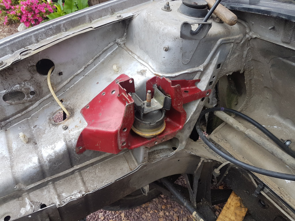

Un petit avancement de fait hier; la pose à blanc des tôles du support moteur récupéré de la 106 Signature.
Puisque l'extraction sur la donneuse avait été un poil compliqué entre les perçages des points de soudure et les écartements au burin, de légères déformations avaient été inévitables. Hier je me suis mis en mode forgeron et après au moins une bonne heure à faire des allers-retours entre la 106 et l'étau dans mon garage à frapper et tordre la tôle voilà que tout se place de façon parfaite! Comme d'origine!
J'ai utilisé les vieux silentblocs pour le montage à blanc, ce seront des neufs sur le montage final.
Au début je souhaitait faire ressouder la tôle comme d'origine mais avec le recul je me dis que percer et boulonner ne serait pas une mauvaise idée car ça faciliterai le travail pour le traitement anticorrosion et la peinture. Et en cas de besoin je pourrais le retirer à souhait!
Sinon à côté de ça j'ai rangé et réorganisé mes cartons de pièces pour la suite et j'ai mis en vente d'autres pièces dont je ne vais pas avoir l'utilité comme un volant moteur 180mm (identique à celui qui est déjà sur le TU3MC) et quelques autres bricoles.
