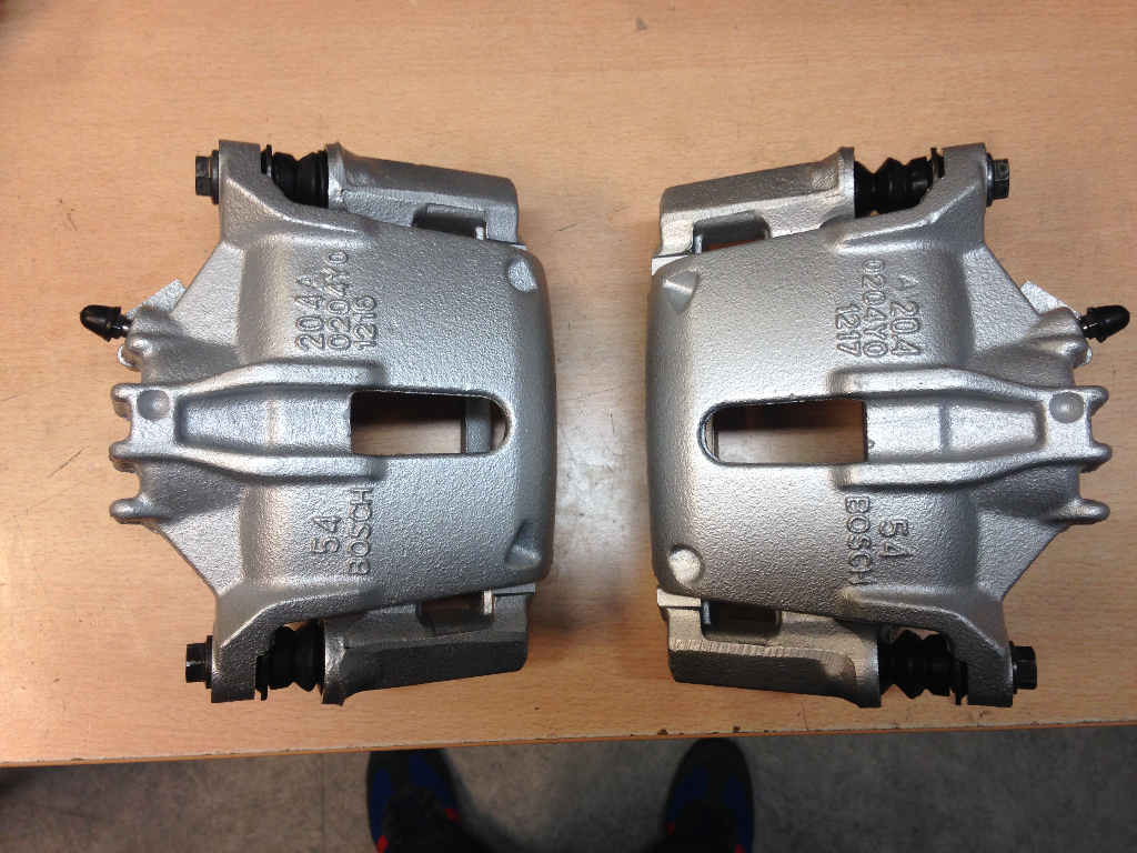

Changement du système de freinage avec passage en 266mm x 20.4 (origine 206 S16) à l'avant, remplacement disques et plaquettes à l'arrière, changement du mastervac (occasion 95Kkm) et purge complète.
Pour le moment en maître cylindre d'origine pour test.

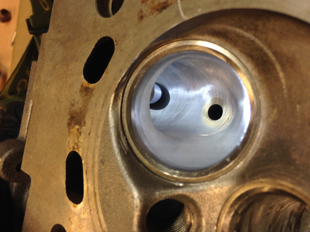

:arrow: Projet 2019/2020 : moteur préparé
Achat d'un moteur TU5J2 de Rallye ph2 complet démonté.
Pièces perfo pour ce futur moteur :
- culasse TU2J2 préparée (agrandissement, polissage, alignement plenum)
- AAC Catcams 645
- coupelles et ressorts de soupapes Catcams
- soupapes modifiées (angle des portées)
- poulie réglable Catcams
- pistons d'origine à empreintes
- joint de culasse TU5JP4
- coussinets Trimetal
- équipage mobile à équilibrer
