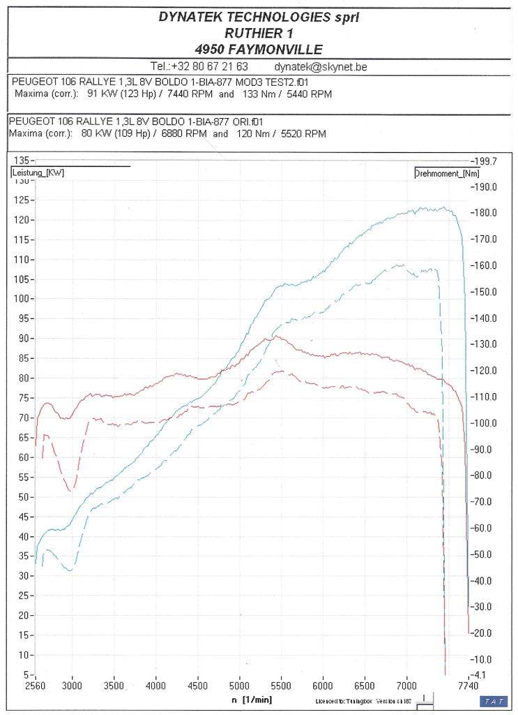

Après préparation moteur et réglage au banc chez Dynatek ( www.dynatek.be ) en Belgique (Chip Tuning) :
123 chevaux et 13.3Nm
Ce week-end, j'ai terminé deuxième de ma classe (sur 11 au départ) et 28 au général. Mais sans les gros freins et avec un rythme très inconstant. :bruce: Encore de l'expérience à prendre ...

t'as eut la courbe avec?
ils t'ont fait quoi sur la carto du coup?

Comme beaucoup l'ont demandés, voici les courbes moteur : (point tillé = avant réglage).
Au niveau des spécificités de ce moteur, on est (presque) maximum des possibilités (dans les grandes lignes) avec le boitier électronique d'origine et le bas-moteur d'origine. Après, ce n'est plus les mêmes budgets. :o
